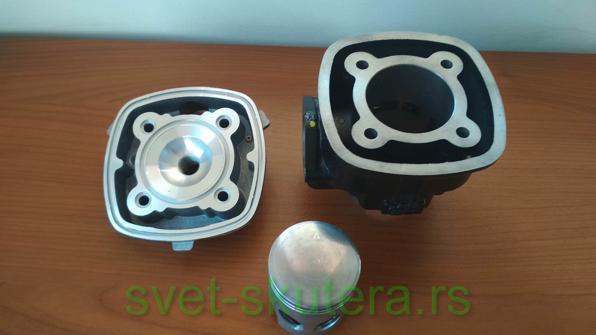

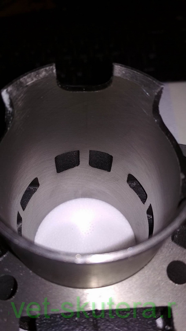

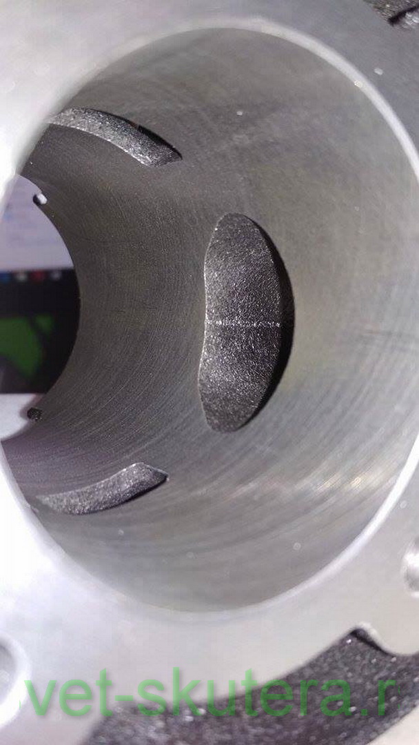

Dobio sam mapu i mere za termogrupu DR EVo 70, namenjen Piaggio blokovima u LC verziji.. hvala Vlatix-u na materijalu

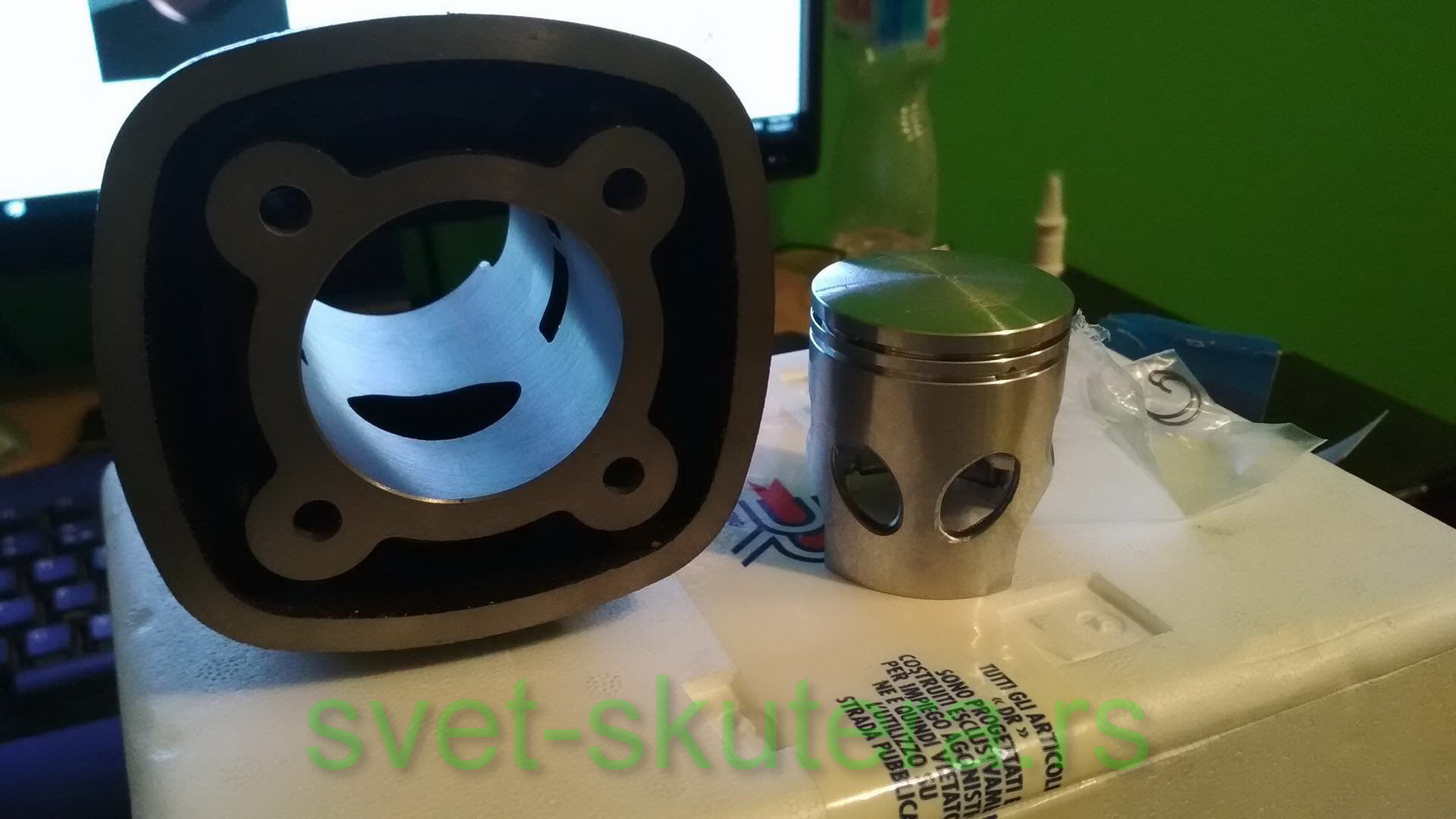

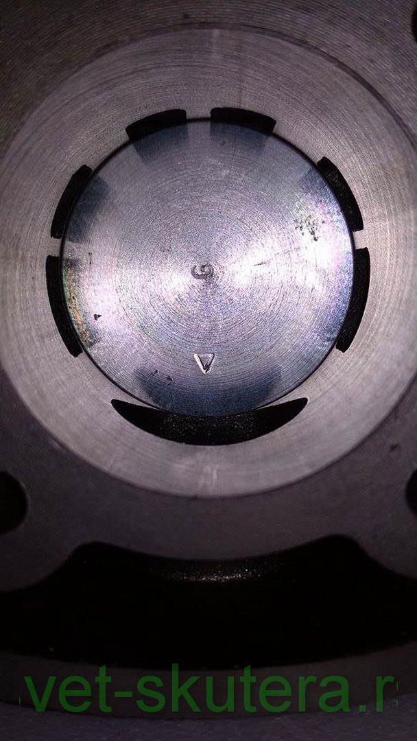

za razliku od minareli verzije, ova dolazi sa dva para prelivnih kanala i klipom promera 48mm

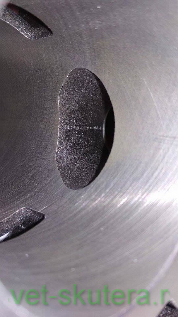

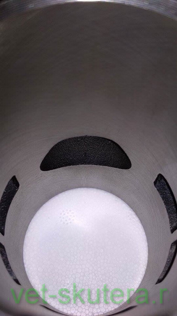

pogledajte plašt cilindra i raspored kanala

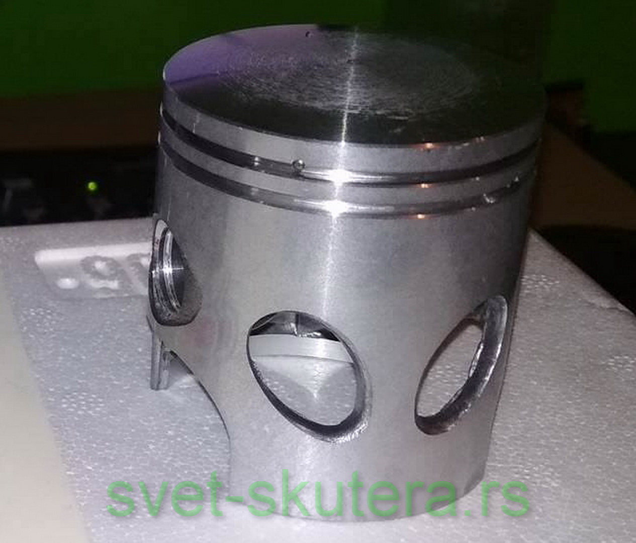

Klip je Asso Werke sa dva klipna prstena, promera 48mm, visine čela
55,2-52,2= 3mm

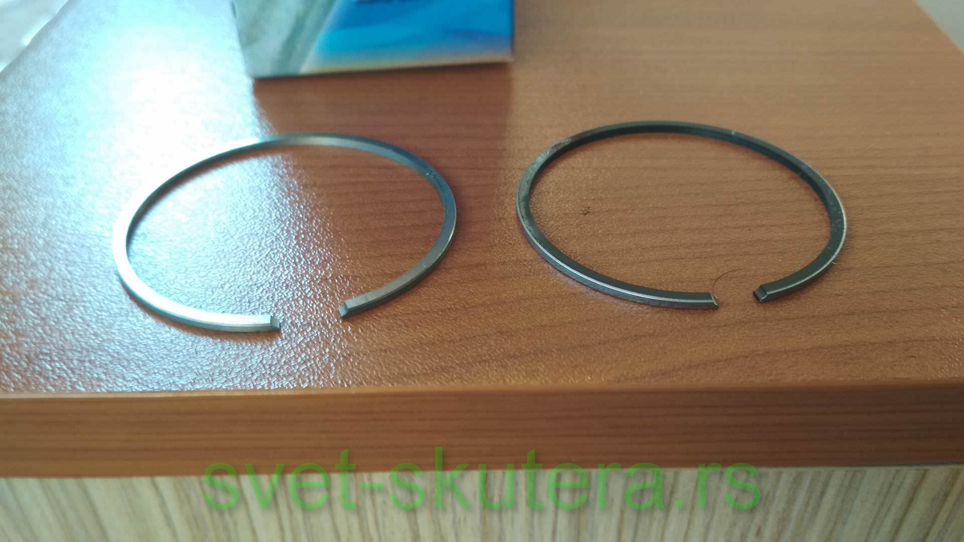

u kompletu su dva klipna prstena, trapezoidnog oblika od kojih je jedan hromirane površine i namenjen je za aplikaciju prema kompresionom prostoru - odmah do gornje ivice

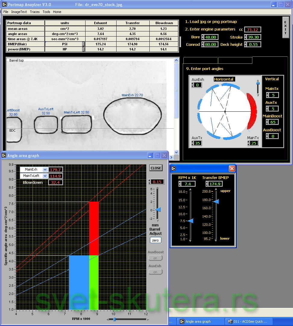

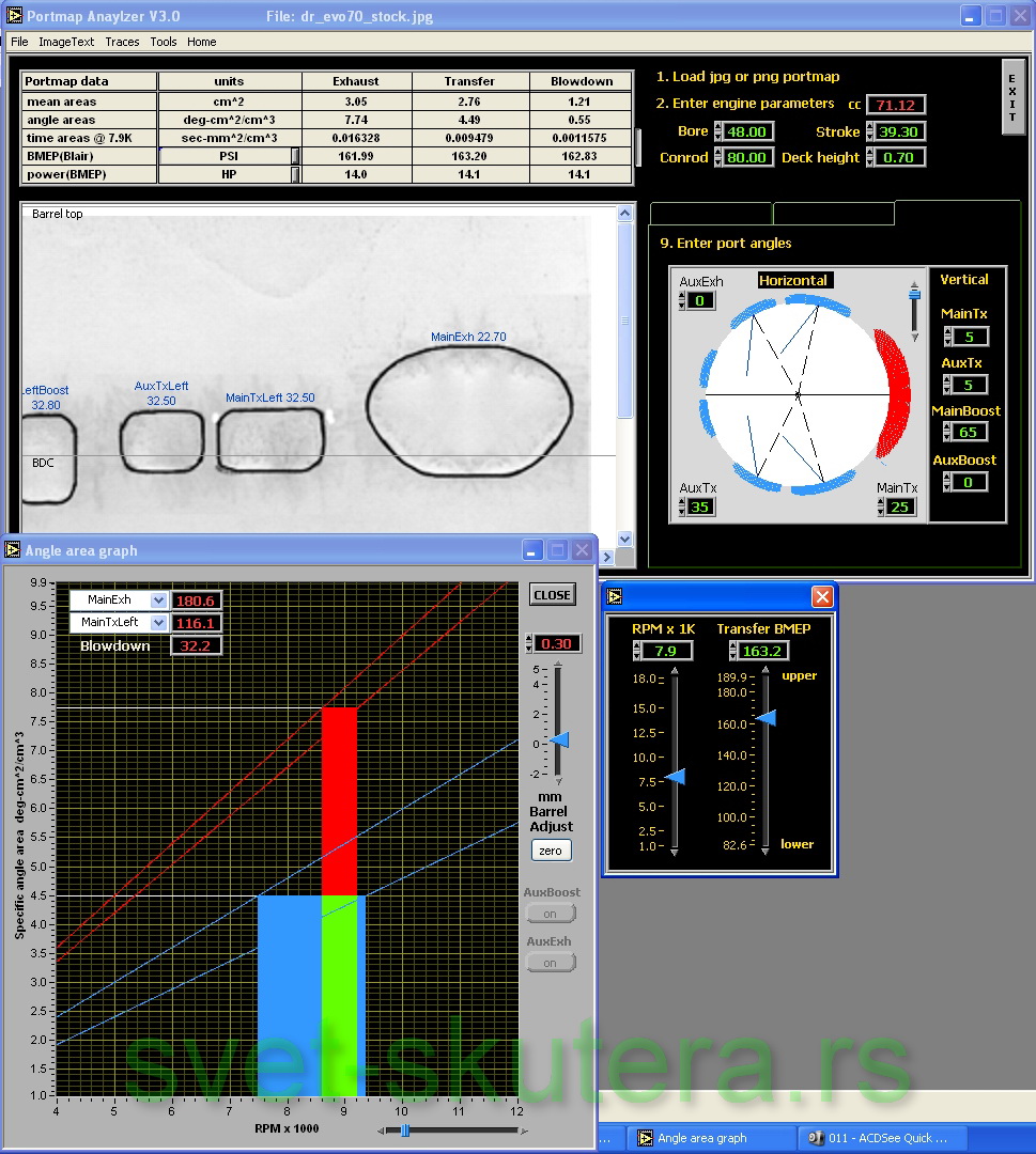

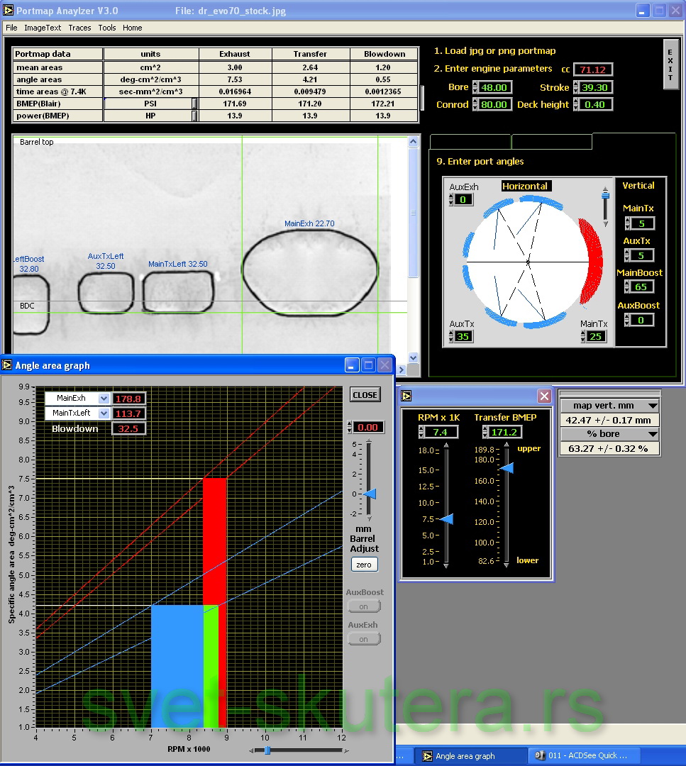

evo i portmape
na osnovu koje dobijamo sledeće analize

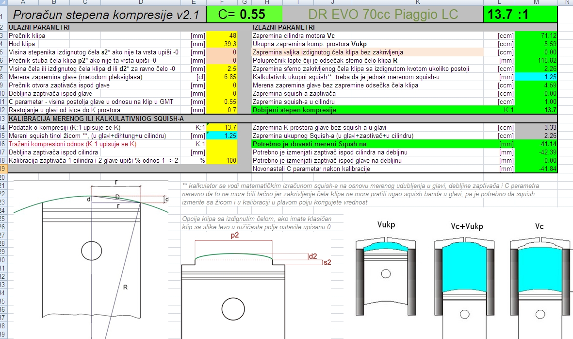

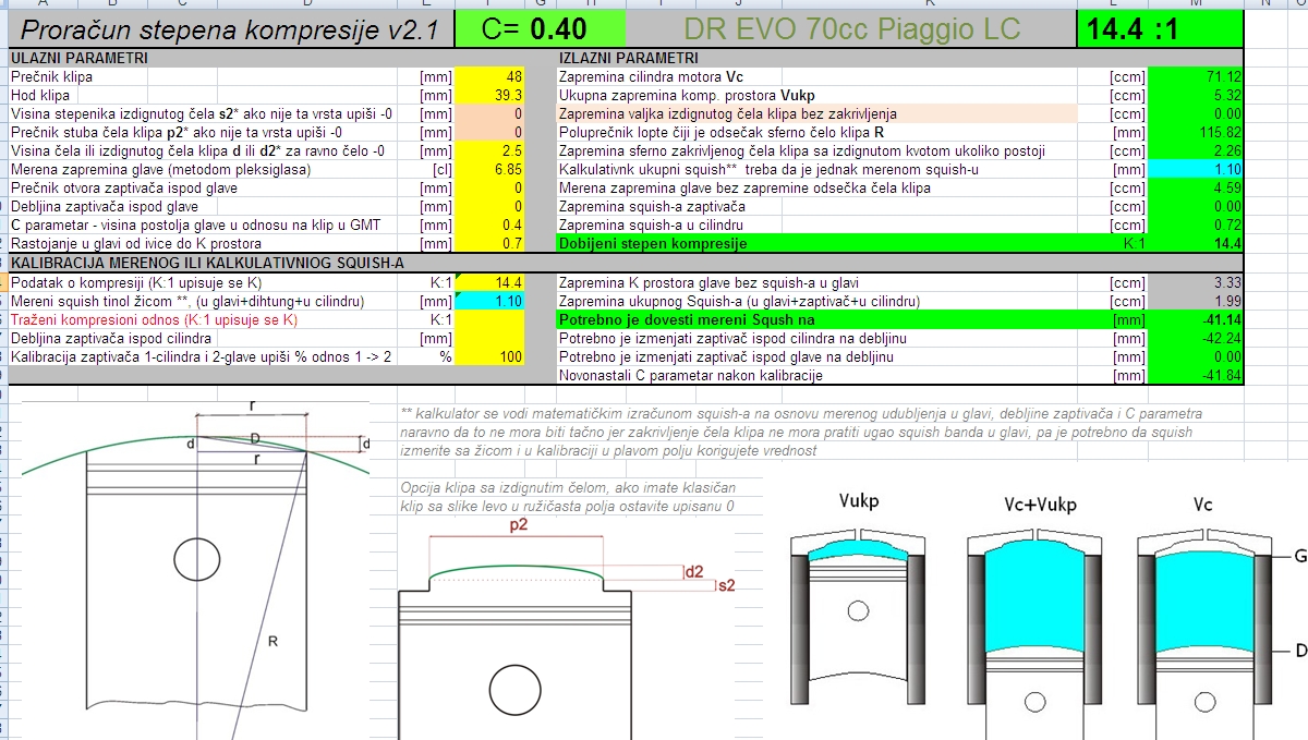

C = 0,4mm (od ivice cilindra)
Pritisak = 171,5 PSI
Snaga- Teorijska = 13,9 KS
Snaga na radilici = 11,6 KS
Snaga na točku = 10 KS
Stepen kompresije = 14,4:1
Najbolja iskorištenost
Obrtaji = 7400 rpm
C = 0,55mm (od ivice cilindra)
Pritisak = 175 PSI
Snaga- Teorijska = 14,2 KS
Snaga na radilici = 11,8 KS
Snaga na točku = 10,2 KS
Stepen kompresije = 13,7:1
Obrtaji = 7400 rpm
C = 0,70mm (od ivice cilindra)
Pritisak = 162 PSI
Snaga- Teorijska = 14 KS
Stepen kompresije = 13,1:1
Obrtaji = 7900 rpm
C = 0,85mm (od ivice cilindra)
Pritisak = 156 PSI
Stepen kompresije = 12,6:1
Obrtaji = 8200 rpm

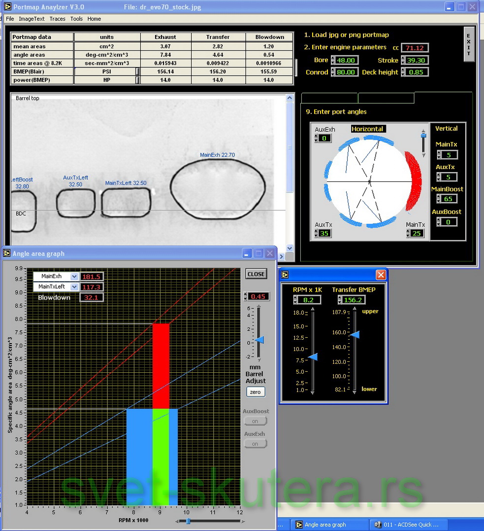

dakle ako su merenja zaktivljenja čela klipa i zapremine glave ispravna, onda vidimo da ovo neće ovako biti dobro, ova termogrupa nema šta da traži na tolikom kompresionom odnosu, dok sa druge strane, vidimo da je Vlatix na mapi merio donji rub kanala na 42,5mm i ja sam se potrudio da u analizeru razmerim tu kvotu kako bih bio siguran da je mapa ok, i dobijam da je donji rub prelivnih kanala baš na toj meri, onda je pak DMT veoma visoko, kako vidimo na prethodnim analizama, klip ne otvara bukvalno 1/4 portova.. Isto tako su pritisci sumnjivo visoki za DR evo koncept koji znamo da je u isporuci sa obiljem obrtnog momenta u mina verziji, kao i da je u prethodnim analizama ciljana sprega obrtaja veoma nisko...
ako se poslužimo fabričkom literaturom, vidimo da je planirani stepen kompresije 12:1...

Sumnjiva su mi ta merenja pa sam skocio do Acike i u garazi smo izmerili ove polovne cilindre sto imamo.
Naravno, klipovi nisu novi, troseni su, ali znamo da svaki AssoWerke ima zaravnjenje na vrhu cela pa ova merenja polovnih nisu 100% sigurna.
na oba klipa duzina ivice je maltene identicna
dok je ukupna visina klipa sa sve celom davala sitno razlicite rezultate
#4 Razredni
Posted 26 November 2017 - 20:54

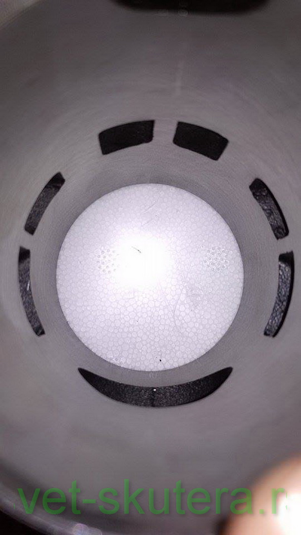

sto se tice zapremine glava cilindara siguran sam da nije 6ccm³ , jer ni jedan kit od 70ccm³ ne dolazi sa tako malom zapreminom.. Stok glava je 6ccm³ dok su aftermarket za 70ccm³ uglavnom na koti 6,6-6,8-7ccm³, pogotovu sto je Dr evo za Piaggio u promeru klipa 48mm.
spric od 5ml sa podeocima od po 0,5ml sipali smo tacno 7ml odnosno 7ccm³ dok se tecnost nije poravnala sa ivicom prema kompresionog prostora. Druga glava na slici nije upotrebljiva za merenja.
dakle polovni klip je 1,6mm
glava 7ccm³

Premjerite jos jednom visine kanala,prevelika je razlika od onoga sto sam ja nasao.Kad je vec analiza,da bude vjerodostojna.
Attached Image: IMG-20170808-WA0000.jpg
Zanemarite crvene mjere,to je kolega s MS-a tunirao cilindar.

Visina kanala sam merio sa klip naopacki i subler,moguce su greske od 0.2mm ali ne vise.evo opet sam premerio izduvni kanal i on dodze na 22.6/7 mm

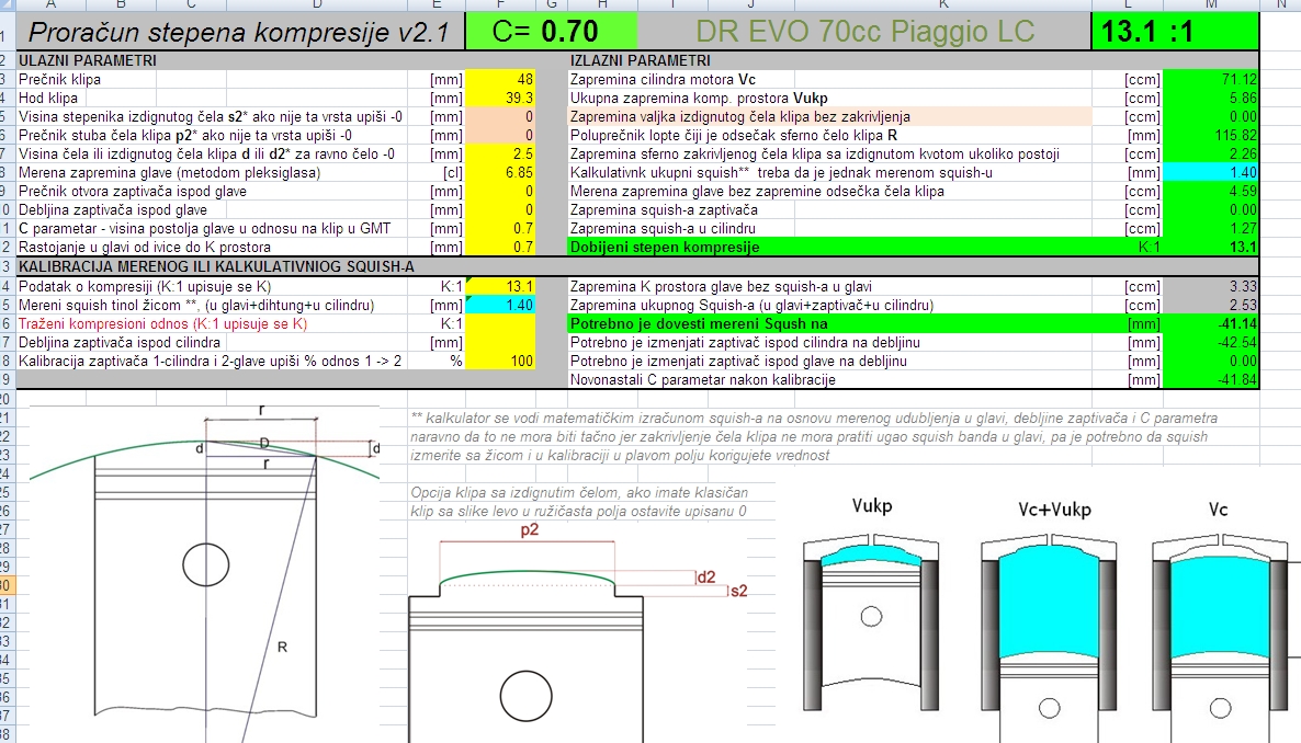

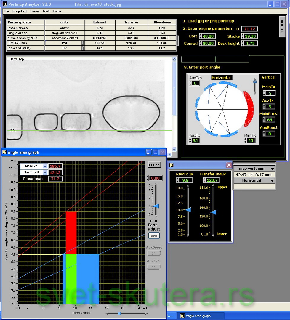

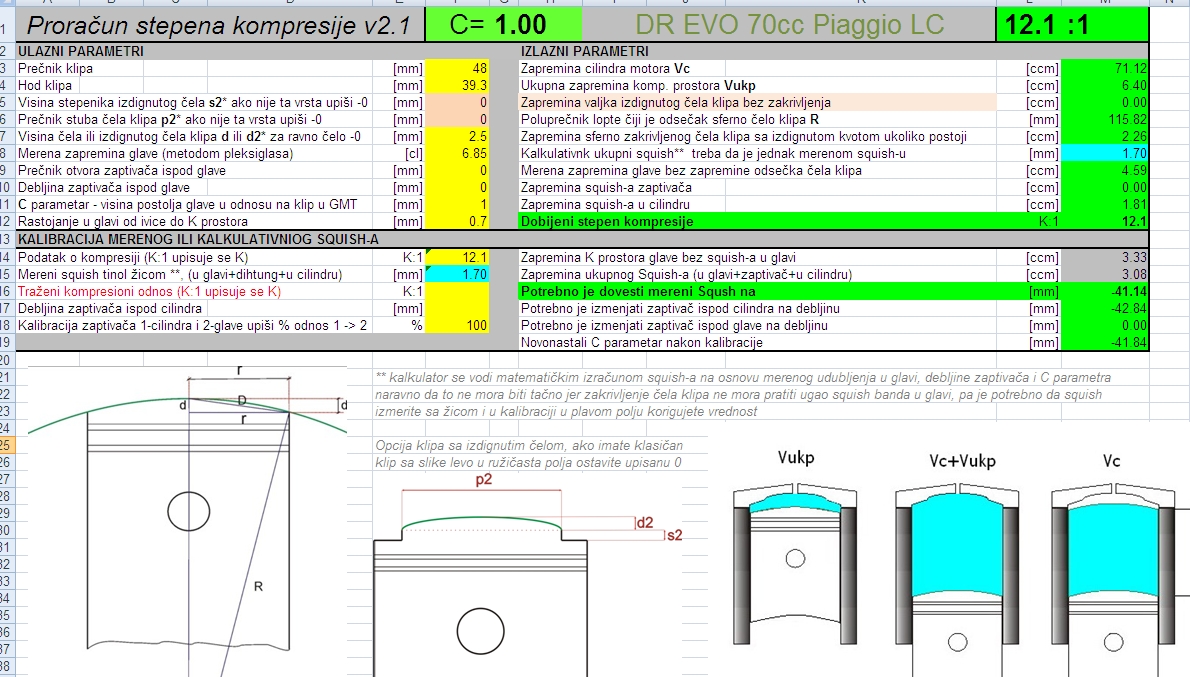

Evo kako izlazi,situacije sa 7cl i 6.75cl i tvornickim navodom od 12:1Posted Image
Treba provjeriti kako izlazi C-parametar kod montaze kita sa serijskim dihtungom,pa prilagoditi po potrebi.Sad se to vec prilagodilo nekoj normali i cilindar je tu oko 8500-9000 okretaja centriran(moramo Maria pricekati da vidimo u detalj).Jedino je squish malo povelik,ali to nam tako nista ne znaci...

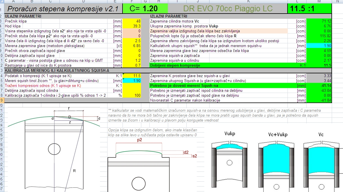

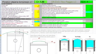

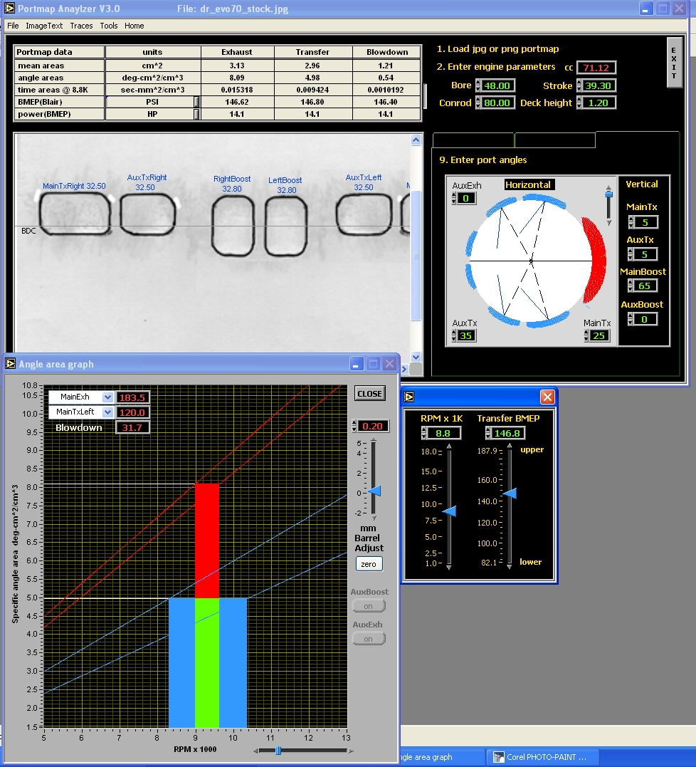

Posted 27 November 2017 - 18:24

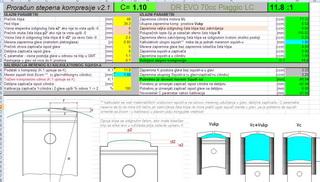

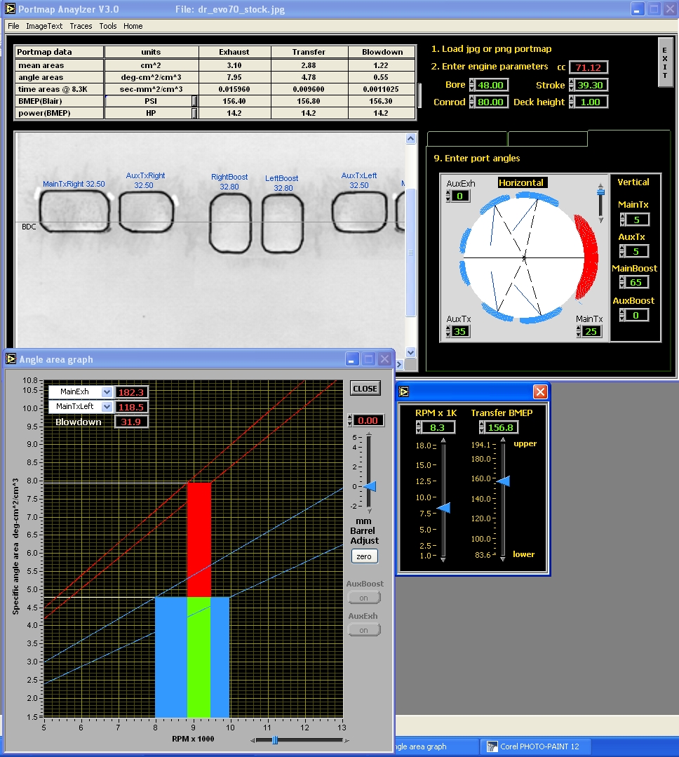

Poslužio sam se zapreminom glave u sredini merenja Ace i Vlatka 7 i 6,75cl, dakle 6,85cl, kao i visinom čela klipa od 2,5mm
u kalkulacijama za niže C parametre iz prethodnog posta sam korigovao vrednosti i ponovo radio kalkulacije
C = 1,00mm (od ivice cilindra)
Pritisak = 156 PSI
Stepen kompresije = 12,1:1
Obrtaji = 8300 rpm
C = 1,10mm (od ivice cilindra)
Pritisak = 150 PSI
Snaga- Teorijska = 14,1 KS
Snaga na radilici = 11,7 KS
Snaga na točku = 10,1 KS
Stepen kompresije = 11,8:1
Obrtaji = 8600 rpm
C = 1,20mm (od ivice cilindra)
Pritisak = 146 PSI
Stepen kompresije = 11,5:1
Obrtaji = 8800 rpm
C = 1,75mm (od ivice cilindra)
Pritisak = 130 PSI
Stepen kompresije = 10,2:1
Obrtaji = 9900 rpm
