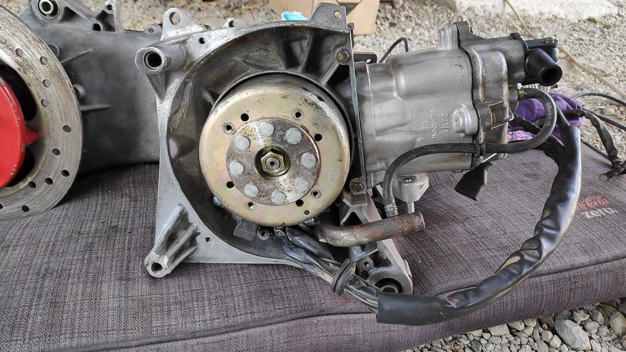

  • 1,456 posts
Posted 13 May 2019 - 20:49
Slozena je lulica od purejeta gore.Termostat sam probusio.dodatnu rupicu radi externe pumpe,da joj ne gusim protok.Slozeni serafi i to je to kaj se tice tog dijela
Kvacilo je pocisceno,blago posmirglano i ubaceni novi federi za vxr-a
Polutka je na novo slozena odma nakon one ture sa dijelovima.Pregledano i sklopljeno sa novim Malossi torquom i ubacena nova Malossi mast koja je dosla u paketu.
Naletio i na problemcek sa utisnutim zupcanikom uljne pumpe.Radi toga variomat nakon stezanja bude u debalansu i rasturi lezaje radilice
Pa sam uzeo novi orginalni zupcanik
Multivar je preslozen sa novim tijelom i novim klizacima.Klizace sam morao doradjivati jer su pretijesno sjedali na kalotu i to je zapinjalo.
Ventilvar je opran,sve nove matice i serafe sam pripremio,nov kevlar remen od Malossia i prijenos je sklopljen
Tu je naisao i dacerovs u posjetu,pa sam ga zagnjavio da pomogne oko slaganja mehanizma kurble.Sve sam preselio iz drugog dekla koje sam kupio za dijelove,posto su kod mene bili podrobljeni zubi.
Slozeno je i paljenje sa novim serafima.Na anlaseru je bila oguljena izolacija na jednom dijelu i falila je gumena navlaka,pa je i to rijeseno.

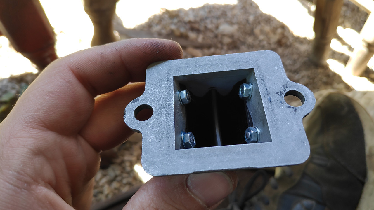

Preslozen je BGM usis,stavljene Polini 0.3mm lamelice i odrezani granicnici.Specijalci prije su unistili navoje na usisu,pa sam nakon pokusaja popravka ipak isao na matice sa unutarnje strane u kombinaciji sa onim ljepilom za metale
#79 vlayco
Posted 13 May 2019 - 21:05
Ici ce to kao da ga sam vrag ganja...a rekao si nema tjuninga na BB u 😁💪
Sent from my SM-J610FN using Tapatalk
#80 rade007
  • 1,456 posts
Posted 13 May 2019 - 21:13
Evo usisa sa maticama
Uslijedili novi dihtunzi
I slozeno sa novom Pia prirubnicom i serafima.Dihtunzi su blago namazani sa masti da se ne zalijepe kod skidanja.

Ubacio sam nove ventile koje sam prije kupio
