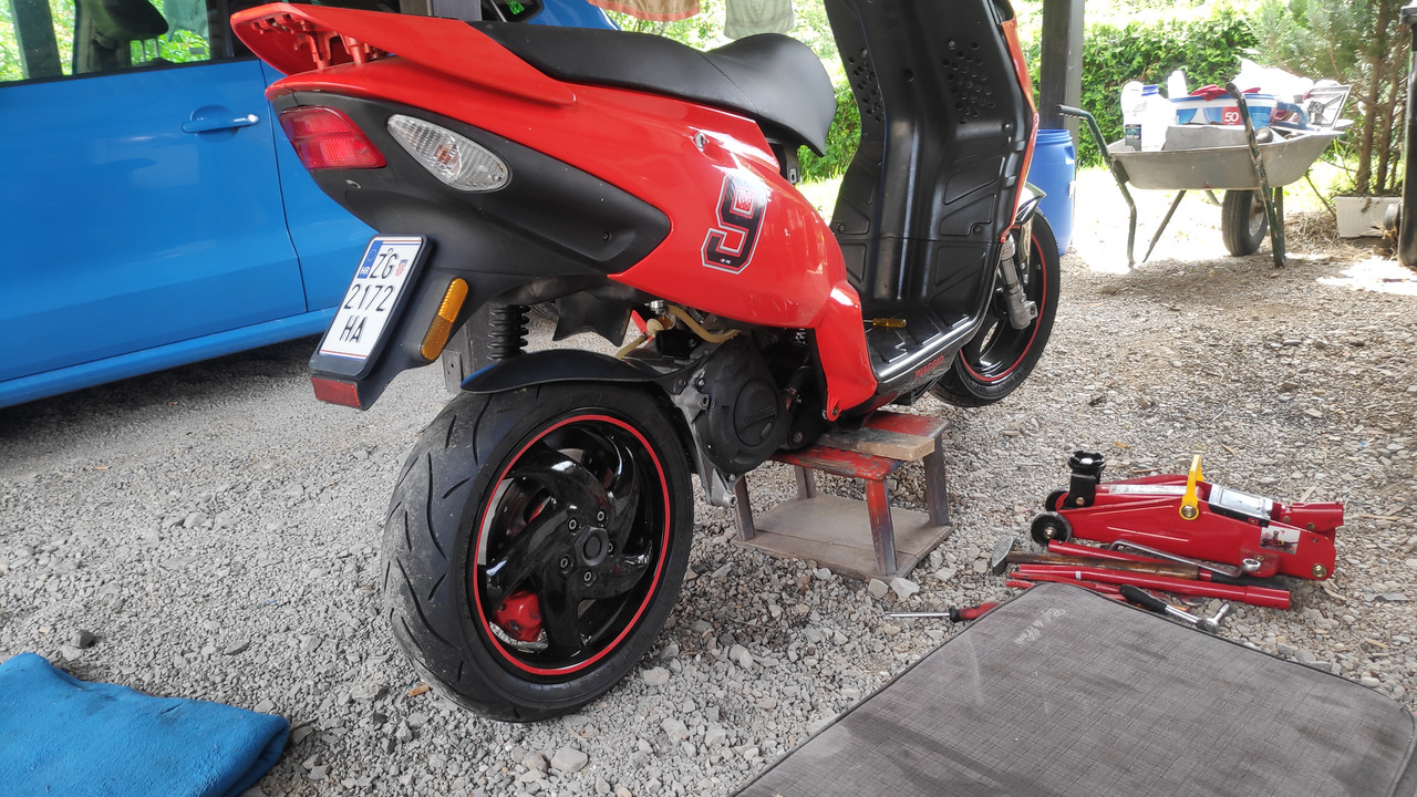

Pa evo danas sam odlucio prebaciti NRG-a u drugu garazu i poceti lagano sa radovima.Nije mi dao vrag mira pa sam isao smontirati SITO Plus auspuh da vidim kako izgleda,kako ide i kako se cuje...
Evo ovo je SM06
Kojeg sam skinuo i to nekako ovako izgleda
I smontiran novi koji je laksi i kraci od SM06.Meni se sviđa sto je kratak,nekako mi je primjereniji za 50cc tablicu.
I evo koliko se razilaze na grani,starog je malo spanalo,ali ne toliko koliko ovdje zijeva
Tako da je popusteno na cilindru,prstima sve prilagodio,stegnuo sredinu,cilindar i nasao se idealno na usicama bloka.
Uslijedilo je paljenje i proba
Evo kako se cuje,malko pusta na spoju jer je za probu stavljen na stari dihtung.
Radi se o auspuhu pod kodom S0229 ako nekome zatreba
Cuo sam price da se cuje ko suplji lonci i slicno i mogu rec da to uopce nije istina,ja u zvuku nikakve razlike ne primjecujem,osim da je novi dosta tiši.
U voznji mi djeluje da manje vrti i trazi nesto lakse rolice,ali to cu jos istraziti kad sve slozim.
Za štek je poslozen i auspuh koji sam kupio od pcelice.To je original Apriliin koji ima katalizator koji sam ja izvadio van.Granu je donirao drug Nyzvo.Povarena je i perforirana cijev te je cijeli ocetkan,namazan antikorozinom i pofarban dupli color sprejem za peći.Ubacen i novi dihtung na spoju sa granom.
Krenulo se lagano u rastavljanje i inspekciju

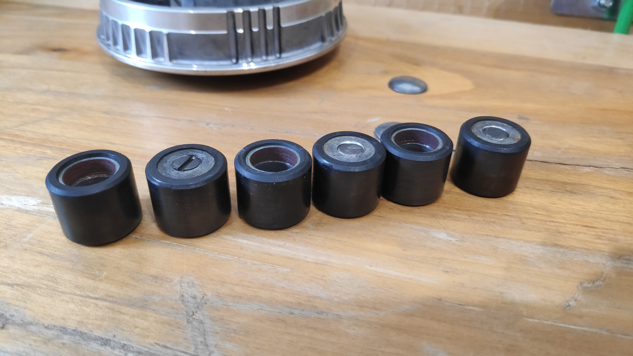

Prijenos u top stanju rolice su neki mix 13 i 14gr i ko nove su,remen je na 21.4mm
Lagano rastavljanje
I mašina na stol
I krenulo raskapanje,kod skidanja glave vidim da nesto nije nalijegalo kako treba,jer je glava bila propisno stegnuta.Ipak je propustalo kompresiju do gumice.
Stanje bolcne na kojoj je blagi zubić,mogla bi jos durati,ali radi nje sam i otvarao masinu
I dijelova po cijelom stolu
Stanje klipa i cilindra
Pao je i stage 2 tuning
Onda sam se pozabavio onim propustanjem izmedju glave i cilindra,pa sam oboje odlucio posmirglati na ravnoj podlozi.
Cilindar 100% ravan
Pa evo i problema,kod onog pregrijavanja se malo izvitoperila glava.
Vidi se po tragu smirglanja i po tragu propustanja da je to to
I glavu sam poravnao dok svugdje nije pocelo skidati materijal
