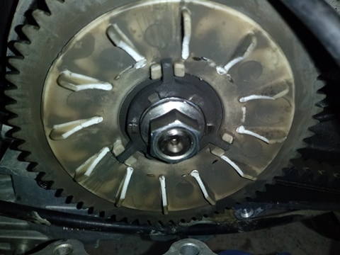

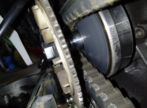

Pojavio se novi problem, kada se motor zagrije i idem punim gasom cuje se neko lupanje struganje u zadnjem djelu motora. Mislim da nije tocak nesto je oko prenosa, bendiks nije vozio sam i bez njega cuje se opet. Sta moze da bude ?
#46
Posted 11 July 2019 - 11:45
nasao sam sta se cuje
sistem ovaj od kurble nzm tacno sta je parao po ovom kako da to popravim ?
