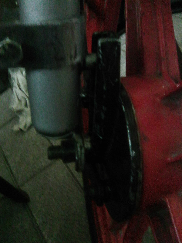

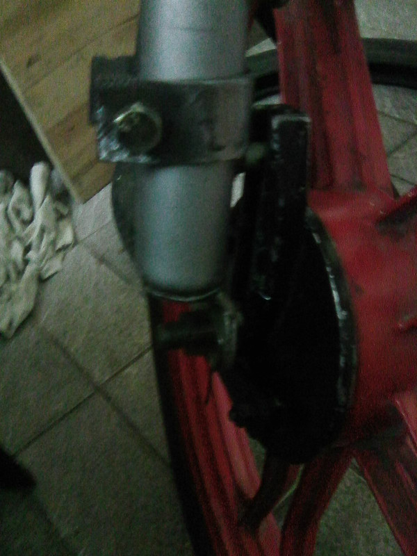

Kada sam pokušao da stavim točak sa diskom u viljušku ne može ...smeta po visini navareni deo koji sprečava okretanje nosača pakni ...to se mora odseći brusilicom ...onda se mora izraditi isti takav koji će biti demontažan i tu sam se odlučio za flah 2 mm savijen na hladno u omega koji sam šarafom i maticom M-8 na smrt zavrnuo ( za probu ) ...nigde ne mrda , to je to , kad poželim doboš točak , samo ga spustim u kanal nosača pakni , stegnem ga na smrt i nema okretanja ...to sam rešio ...
Najsloženije će biti izrada i učvršćenje nosača kočionih klešta na viljušku , to još nisam osmislio , ali biće ...i to mora biti demontažno , bez varenja ...idemo dalje ...

Radovi na disku sasvim lepo napreduju ..par dana sam bio vredan , sve je proveravano više puta , greške ne sme da bude...mnogo operacija sa visokom preciznošću , morao sam radi svake sigurnosti da za viljušku zavarim nosače klešta , ona se na dve tačke - ušice zavare na štap vila ...trebalo mi je skoro sat vremena da samo izbrusim varove , pa posle sve zamazao osnovnom bojom ...uspešno sam izradio most na viljuški protiv uvrtanja , ispalo odlično ...
Sve to sad izgleda ovako ...

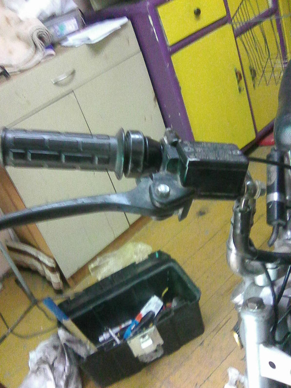

sad mi ostaje samo da nabavim i izmontiram hidrauličnu pumpu- ručicu , danas zvao ovde kod mene ko ima , ali se ne javlja ... kad nabavim , montaža luftiranje i da vidimo kao to radi ...eto odradio sam većinu posla , još malo ostalo , ima Matic da stane kad budem kočio ...

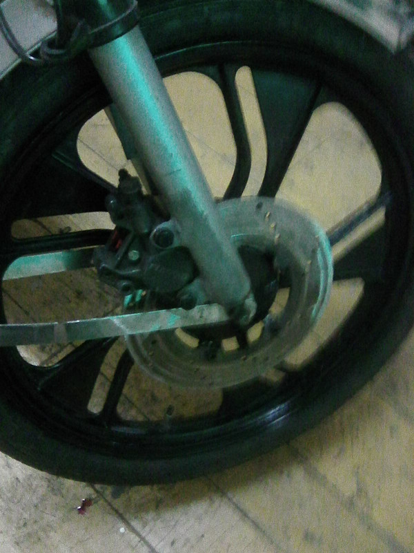

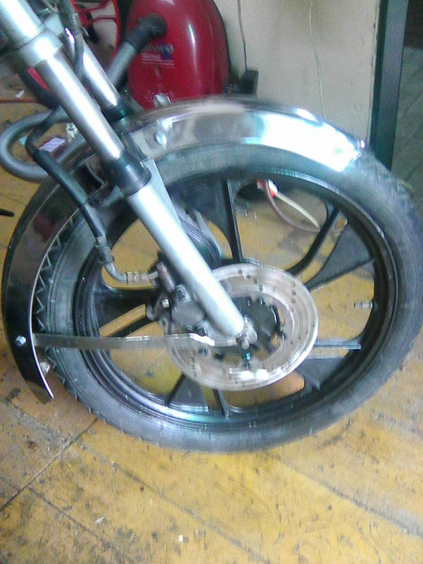

Projekat diska na Airsalmatica je gotov! Nekoliko dana posla po malo,i gotovo ...Napominjem da sam u tri firme nosio i niko nije hteo da se prihvati , ništa bez u se u svoje kljuse ...tako je i bilo ...
Evo ga ...
Dakle , moguće je , izvodljivo je na Tomosa , Automatica , APN-a izvesti disk , rezultati kočenja su nemerljivo bolji ...pošto sam završio sve , zahvaljujem se donorima koji su dali organe koji su ugrađeni , Aci poštaru , Vlajku...
Gotovo- završeno ...
Evo ga ...
