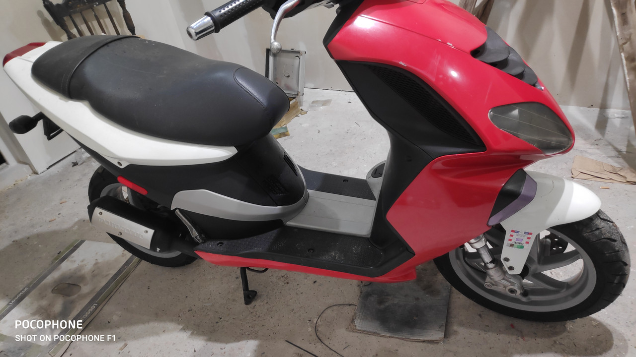

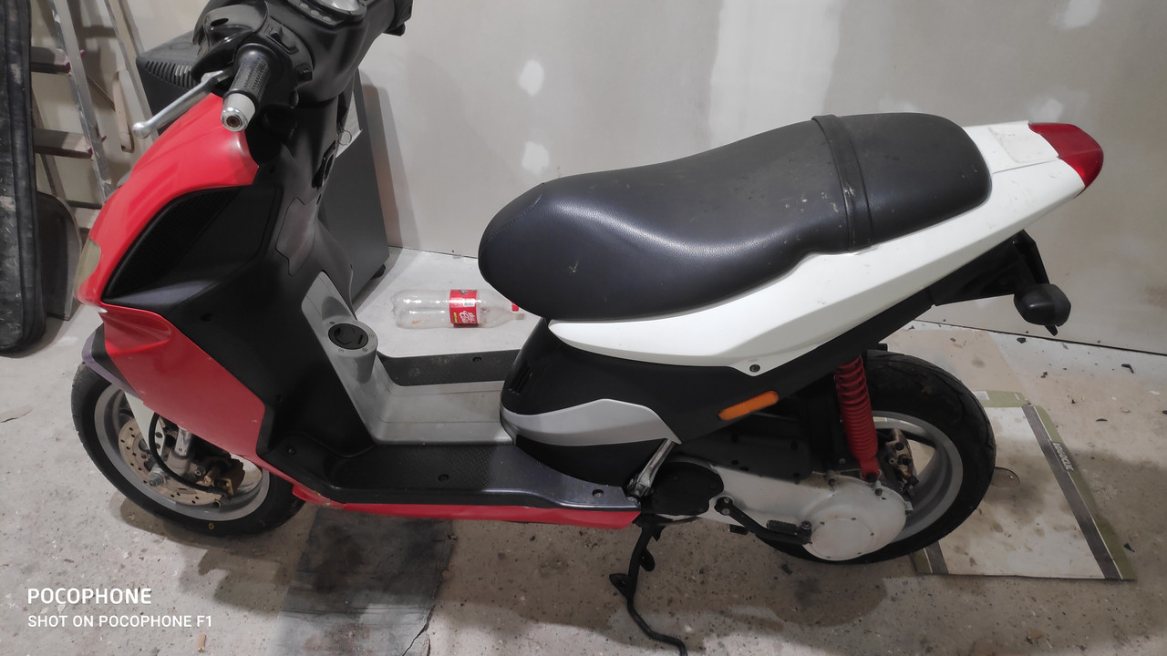

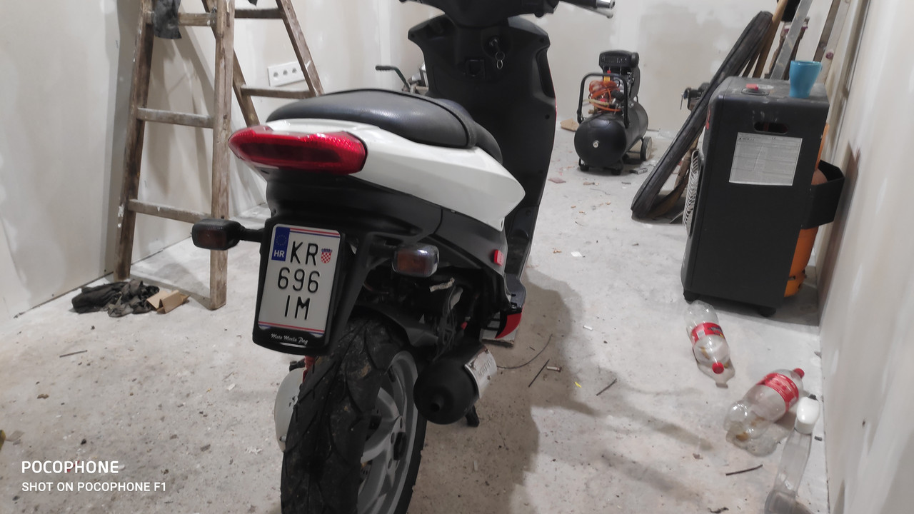

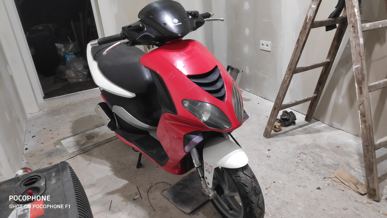

Kupljen onak u solidnom stanju,gore je Motoforce bacva,na satu je 34tkm i 50cc masina nije nikad otvarana.
Skuter je lakiran,ali dosta lose i skupilo se nekih frizeva koje je trebalo sanirati.
Dekl je puknuo jer je neki sivonja kurblao.Aku mrtav.Slomljena brava od tanka i gornja je gubila kontakt,ispucala prirubnica.To su onako stvari koje sam vidio na prvu.
Evo i slike kad sam ga dovezao doma.

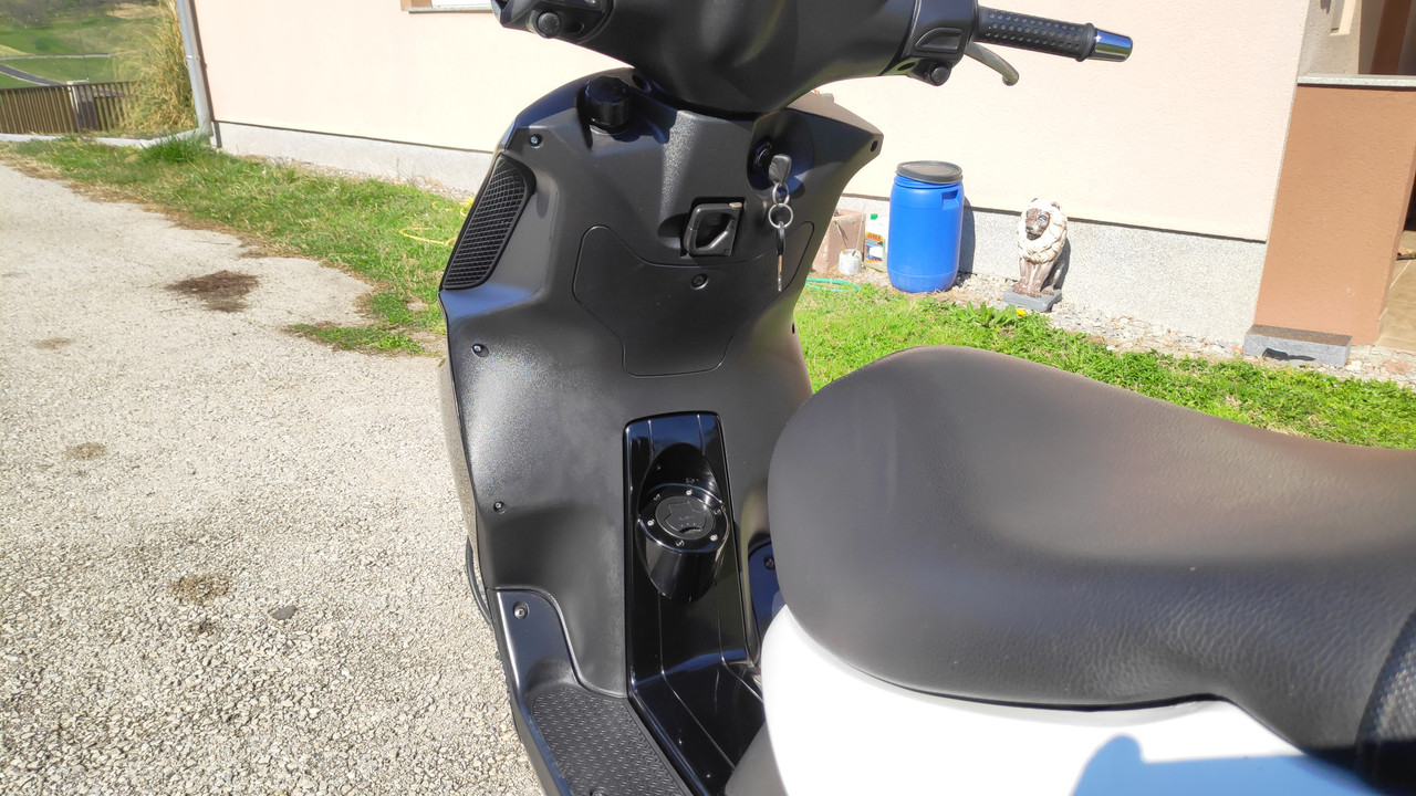

Narucio sam bravu od rezervara,gornju sam poslozio.Trebalo je promijeniti elektricni dio brave.Nataknuo novu prirubnicu i krenuo lagano u pripremu za lakiranje i u potragu za deklom.
Malo sam ispolirao far za pocetak

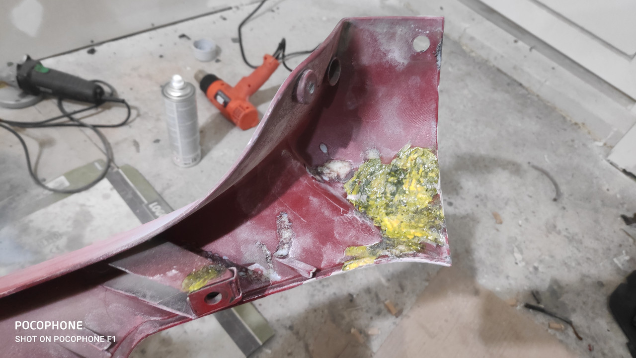

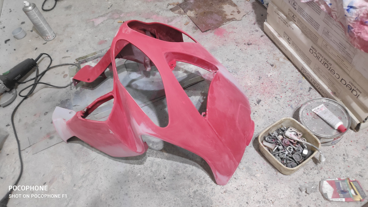

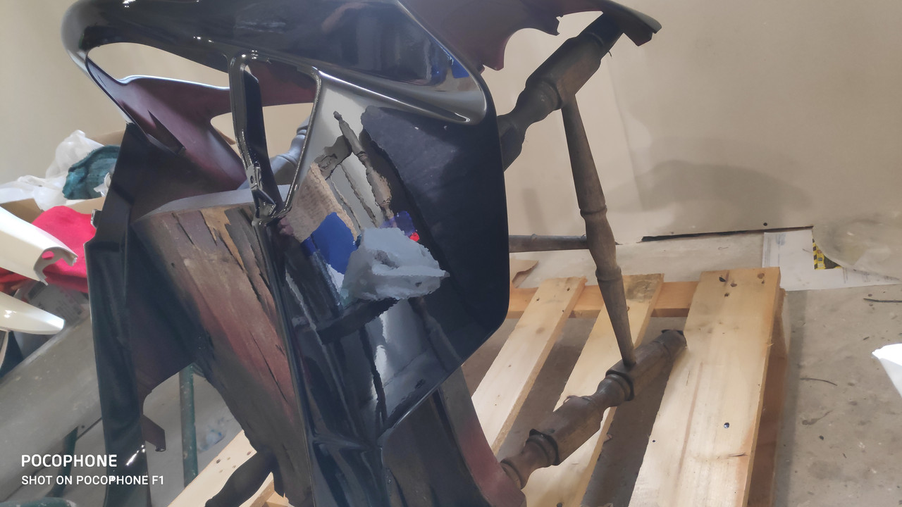

Pokrpao sic na dva mjesta di je bilo puknuce.
Pokrpao puknutu plastiku i nosac

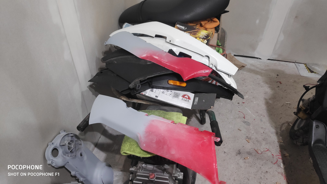

Izvana kit i filer

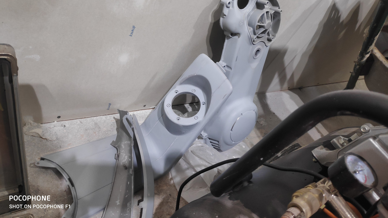

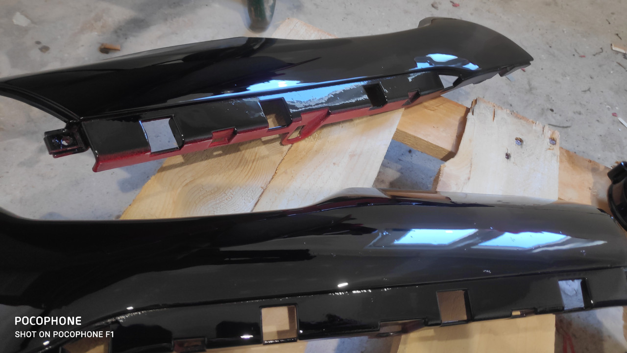

Centralne plastike su isto pripremljene jer su bile poguljene i apsisale.
Naletio je i purejet dekl za 80kn,zato sam ga i uzeo.Odma preradjen da ide na karbosa.
Dio koji treba pobrusiti za 1mm
Slozen mehanizam

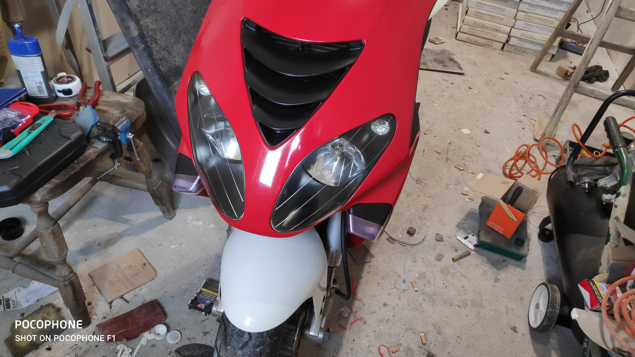

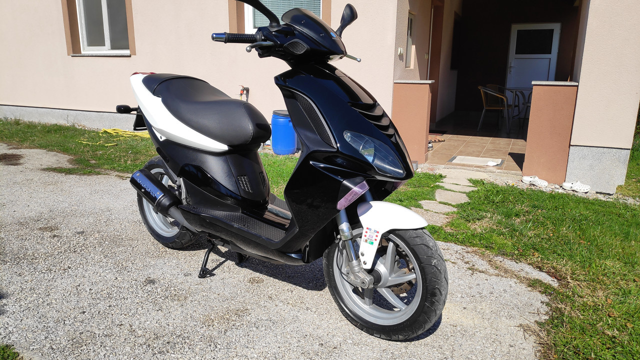

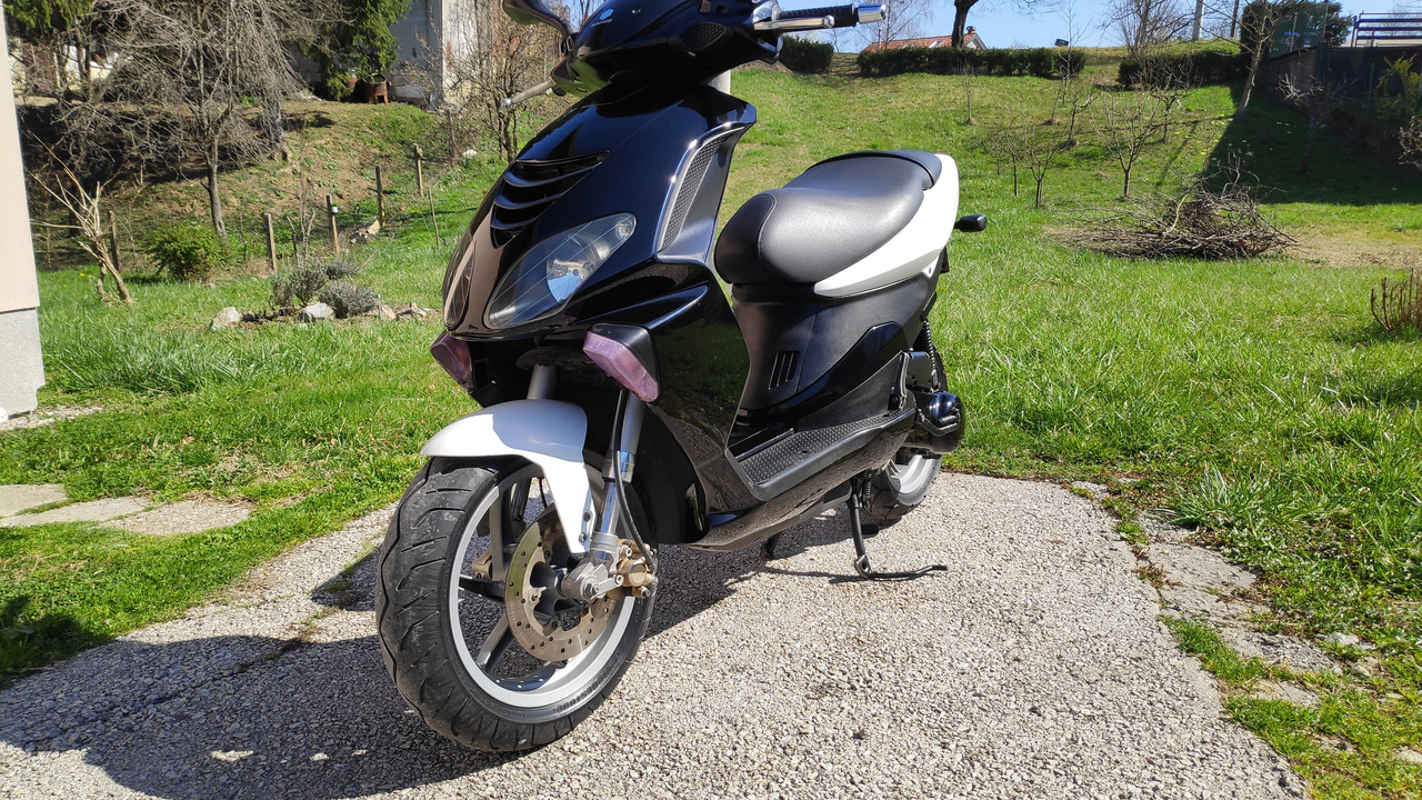

I tako bilo je tu jos sitnica koje su rijesavane,uglavnom pripremljen i dobio je novu boju.Bijele plastike nisam farbao jer su one bile u top stanju.
Odlucio sam se za ovu origigi kombinaciju boja

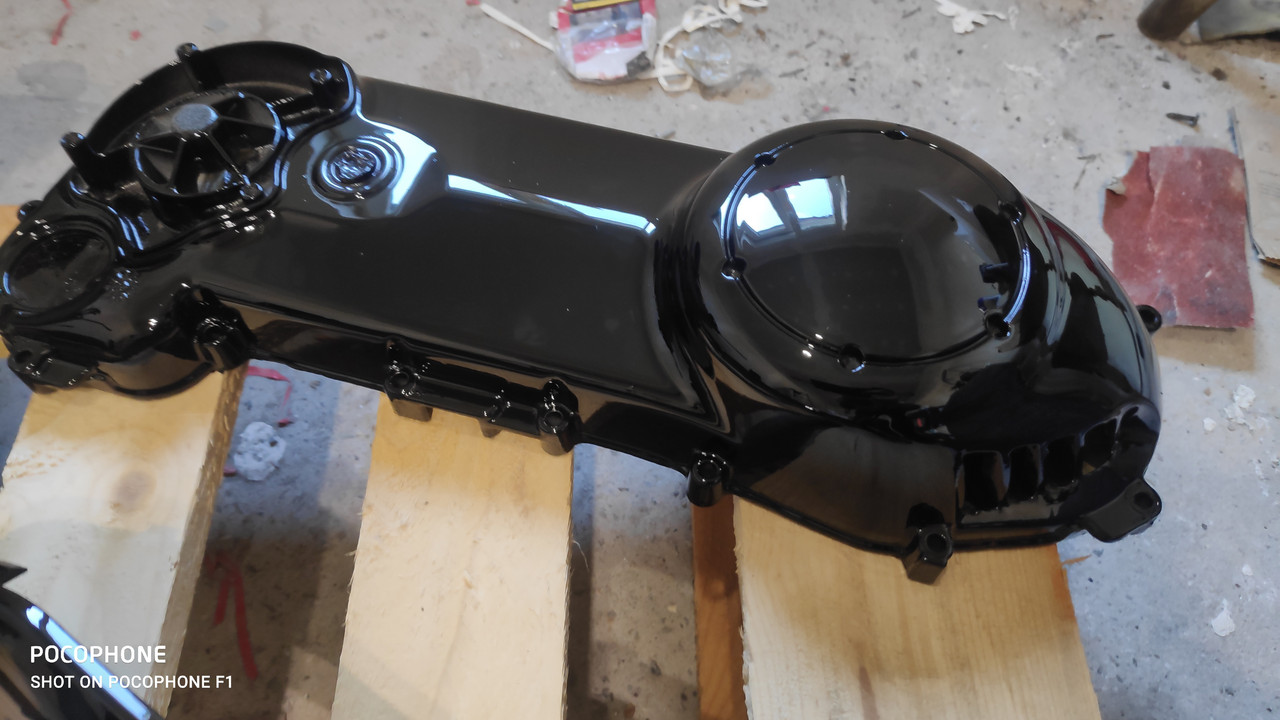

Opran je prijenos,karb,masina izvana i zamijenio kaj je trebalo
I onda se lagano sklopilo sve

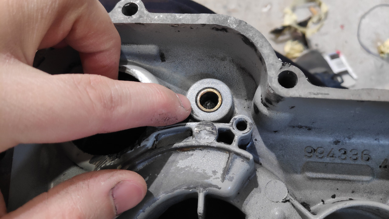

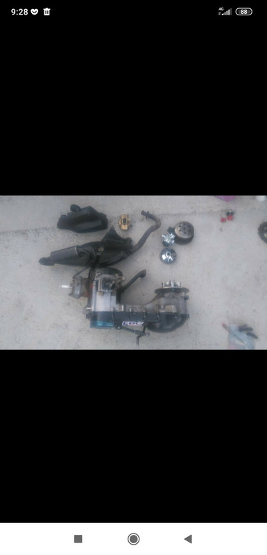

Prije naruđbe dijelova sam isao raskopati masinu da se uvjerim da je blok dobar i da vidim sta jos trebam od sitnica.
Slozio sam popis,jos se neckam za vodenu pumpu original Pia,ali mi se tesko rastati od 200kn.
Budemo vidjeli...
Evo slike rastavljanja i oprao sam blokove.Grijao sam blok kad sam raskapao jer je radilica uredna,pa da ostane u steku.

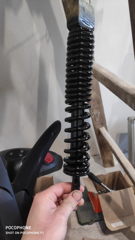

Danas obavljena budget reparacija vilica na poweru.
Stara mast je zapekla i vilica je bila jako tvrda i u voznji po rupama su boljeli zglobovi.
Ova metoda je vec provjerena i radi na vise skutera vec duze vrijeme.
Prvo je na staroj raskopanoj vilici odmjereno mjesto busenja.Gađano je nijansu iznad gornje plasticne pikse,kako bi se mast mogla ubrizgati iznad,a kad se vilica sabije onda u međuprostor izmedju dvije plasticne pikse.
Mjesto busenja je 12.5cm od gornjeg ruba brisaca(ili od ruba dosjeda brisaca,kako vam zgodnije)
Evo to je mjesto busenja.U mom slucaju 4mm borerom da mi knap ulazi sprica.Rupa moze biti bilo gdje,unutra,naprijed,sa vanjske strane...Bitno je da se postiva ova mjera od 12.5cm od dole
U tom slucaju ako udje malo spene ostat ce u tom praznom prostoru iznad stapova vilica.
Ja sam ubrizgao 30ml masti po stapu.15ml izmedju piksi i 15ml iznad piksi.Ubrizgavao sam po 5ml dole,pa 5ml gore i pomalo razradjivao vilicu sabijanjem.Za ovaj posao su potrebna dvojica.Jedan da stisce drugi da spricom ubrizgava.
Nakon radova sve oprao Nitrom,te rupice zatvorio tekucim metalom.
Odmah se i mast pojavila na stapovima sto je dobar znak.Vilica je sad daleko meksa i ne razbija zglobove u voznji

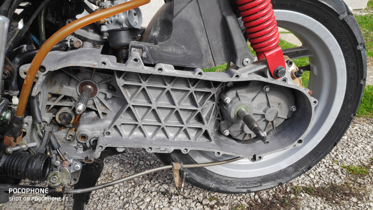

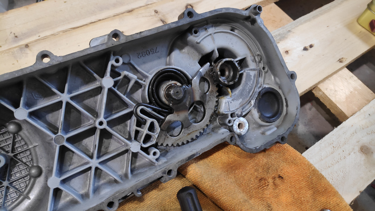

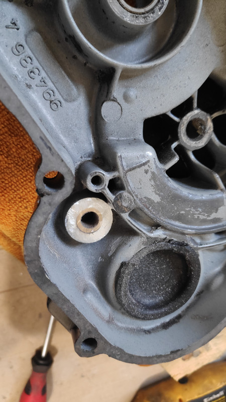

Danas sam odlucio jos neke sitnice pogledati jer sam primjetio da kvacilo jako klize na startu.Semering primara je pustio ulje,pa sam ga odmah zamijenio za drugog iz steka.
Polutka je na semerinzima pustala mast,pa sam u atome raskopao dvije polutke,oprao ih sa benzinom i poslozio si bolju kombinaciju,stavio novu malossi mast i sad je to dobro
Ostao sam duzan sliku zupcanika i mikroremena,kao i novo crevce na uljnoj pumpi.Nju sam odmah kod sklapanja pojacao za jedno 3mm od crtica
Novi remen koji je uz preradu isteran u maksimum,ko kaze da Polini ima losiju krajnju ;) Remen sam oprao Dimerom da nebi ostao mastan

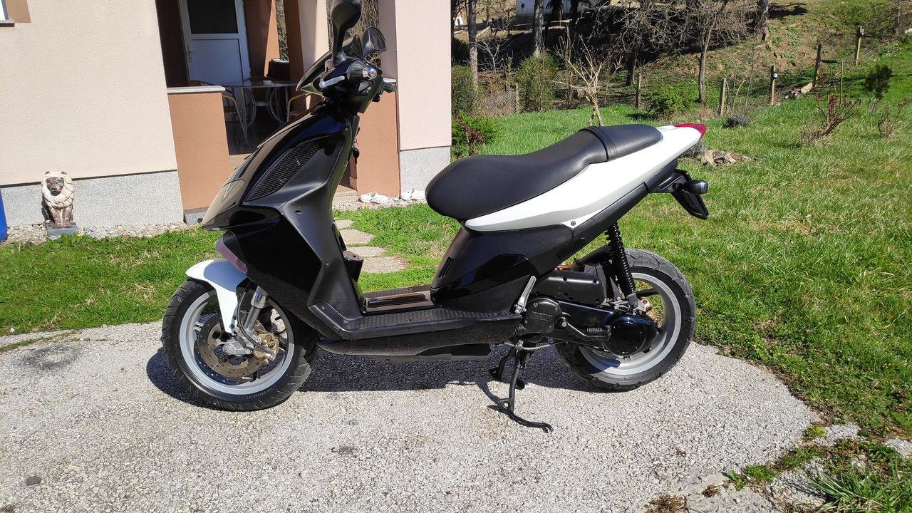

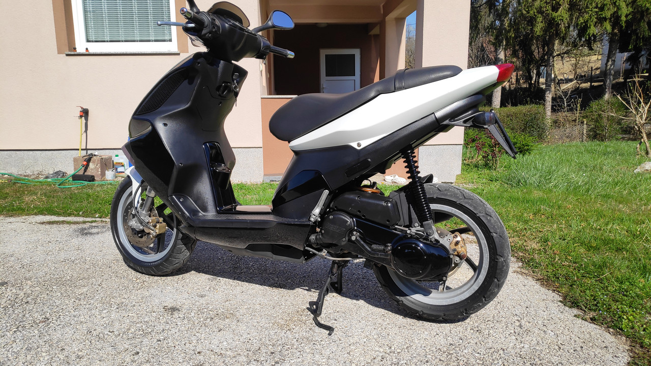

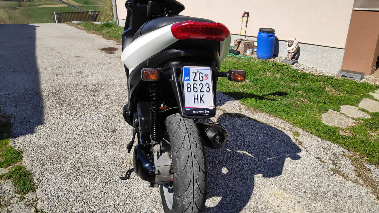

Ufazio sam danas skoro sve,rolne su 6.8gr,federi kvacila serijski i krece na 3500rpm,centralni je ljubicasti.Vrti izmedju 9300 i 9600rpm.
Tamo na trkacoj stazi sam se digao sa pocetnih 78 na 86km/h i nizbrdo sa 102 na 108km/h,jos treba diznu smanjiti 2br i to je to.Eventualno se jos malo poigrati sa kutom paljenja,da bude jos malo vise u advance.
Naravno nabacen je i zadnji blatobran za potpuni sleeper mod.

Sto se tice 70cc momentan,ugodan za voznju,ali slabasan.Bit ce kasnije u temi sve izmjerene brzine sa svim setupima i auspusima koje posjedujem.
#14 rade007
  • 1,456 posts
Posted 11 July 2020 - 23:41
Danas mi je stigao Multivar kojeg sam nekompletnog kupio za 50kn.Falila je bolcna i klizaci.Tako da sam ga oprao,stavio bolcnu sa serijskog variomata i rabljene klizace koje sam ostavio jer su jos okej.
Jutros sam bio i kod clana Diteka koji mi je dao seraf smjese od PHBG jer sam ja narucio pa treba cekati 10dana,pa cu mu vratiti kad stigne,usput je donirao i klipic 40 za stelung.Thanks
Usput sam kupio i najjeftiniji set federa za kvacilo,dobri stari Leovince.Cijeli set za 64kn :headbang:
Tako da sam upiknuo odmah srednje federe iz seta i krenuo u stelu sa 4.7gr rolicama,koje su ultra lagane,pa se digao na 5.2,pa na 5.5.Sa 5.5 mi jos malko prevrtava na 11600rpm.Ja trebam 11300-11400.Sutra ce gore 5.7gr i mislim da to bude okej.
Na 11800rpm imam 5km/h manje izlaze nego sa nelinearnim polinijem i losim startom.
Sad kako sam stavio 5.5gr poceo je propinjat na startu i dobio je moć.Oscilacije 0-105km/h koliko sam probao je nekih 300-400 rpm sto je prihvatljivo.
Svejedno sam kupio Ditech polutku,pa ide gore provjerena budget komba.
Nezz jel me osjecaj vara,ali djeluje mi da ovaj Setup ide bolje od istog takvog na proslom skuteru.Doduse ovdje je 0.15mm manji squish i blokovi su prerađeni,pa moguce da je to donijelo malo vise snage... :icon_scratch:
Izbacio sam uljnu pumpu.Napresao sajbicu u nosac pumpe
Kum mi je to povario,ja sam pobrusio i pofarbao
Da ne drkam crijeva i ispustam,te brikam istalaciju uljnu pumpu i sajlu sam privezao vezicama za ramu i slozio blindu na karbu.
Danas je stigla i Ditech polutka,pa cu to posloziti.
Jucer sam i pao na tripu sa Powerom,na srecu bez nekih vecih posljedica,plastike su ogrebane i rucka kocnice se spigala.
