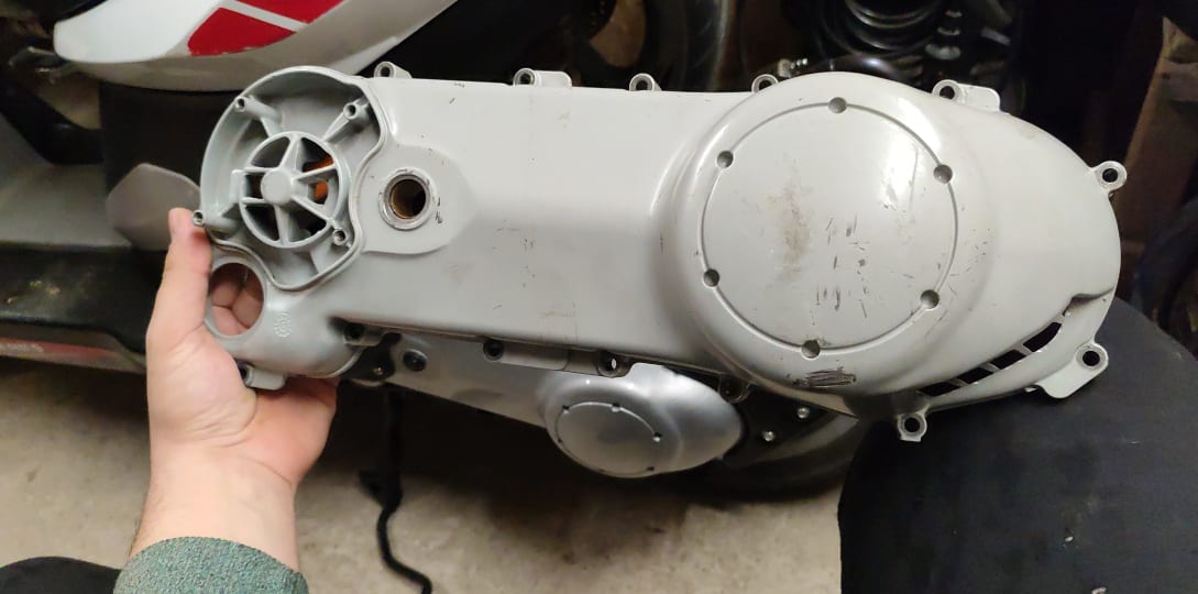

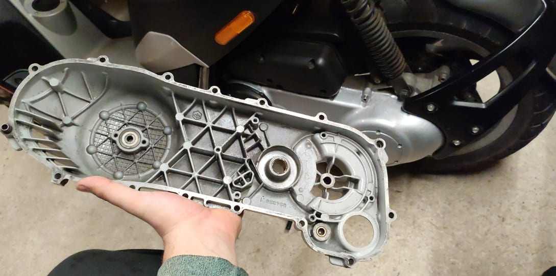

Ugrađen ležaj, složena kurbla, polijepljeno i spremno za brušenje, pa alu prajmer, špric kit, pa boja... RAL9006 već spremno čeka...
