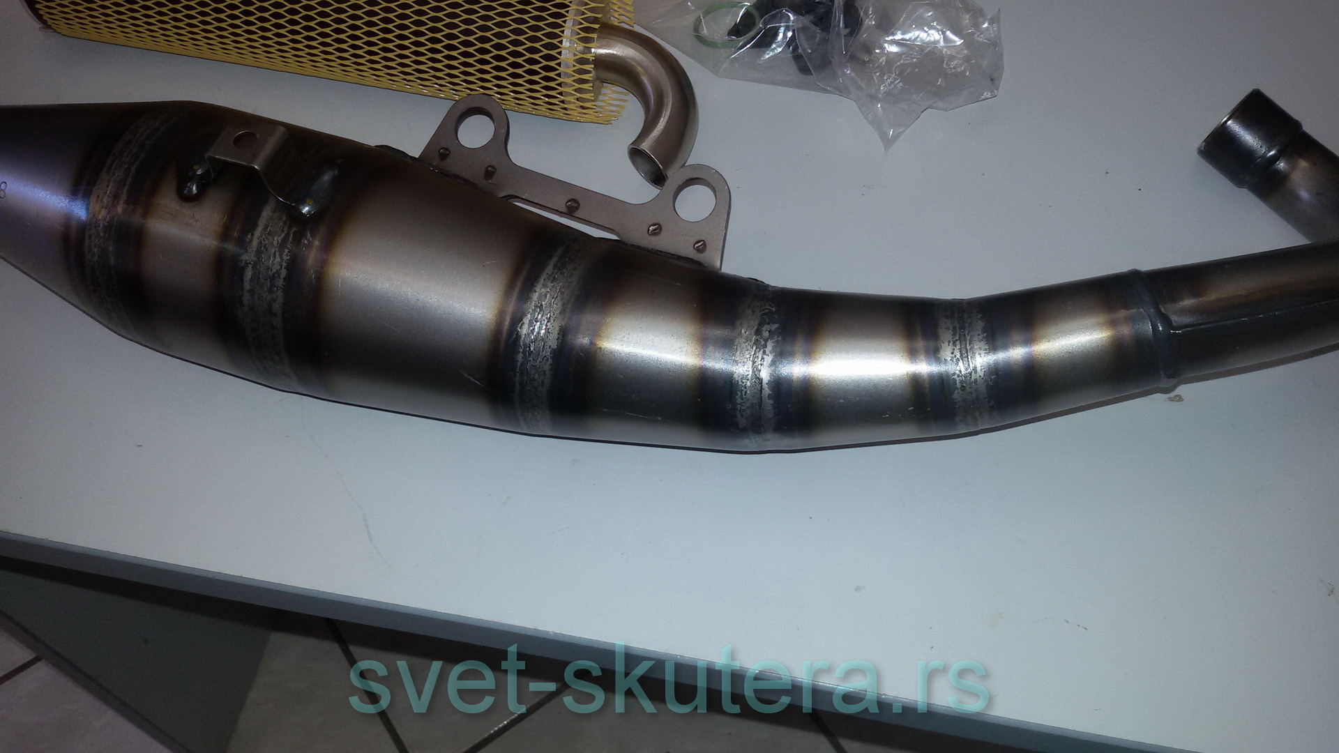

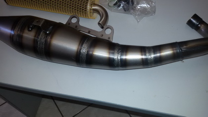

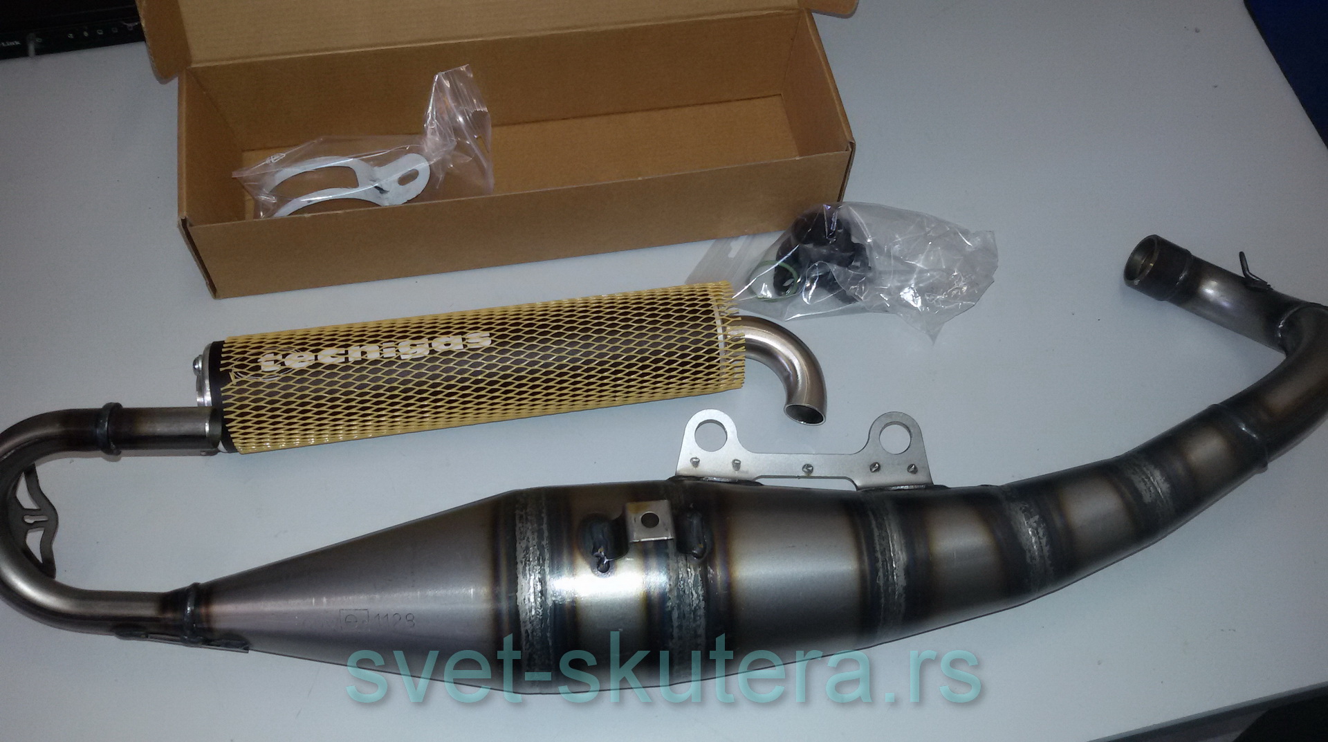

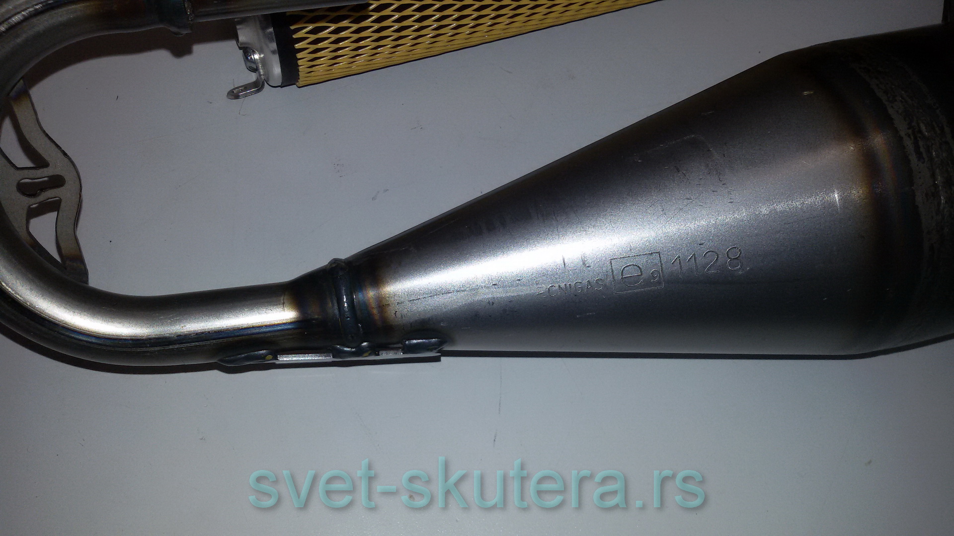

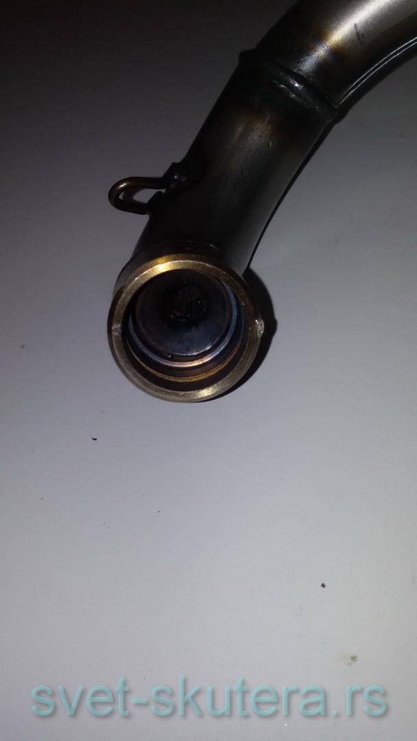

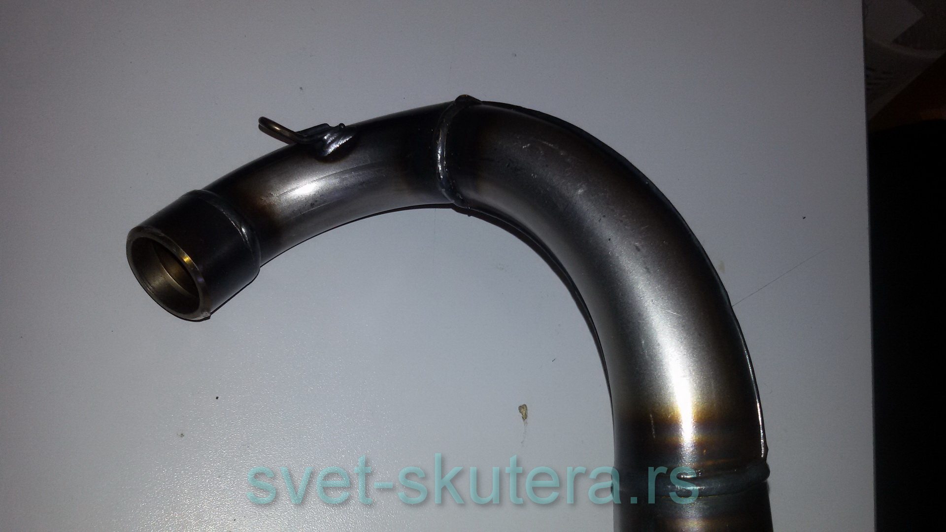

Zahvaljujući članu Vlayco, uradio sam analizu za Triops, model za Piaggio blokove

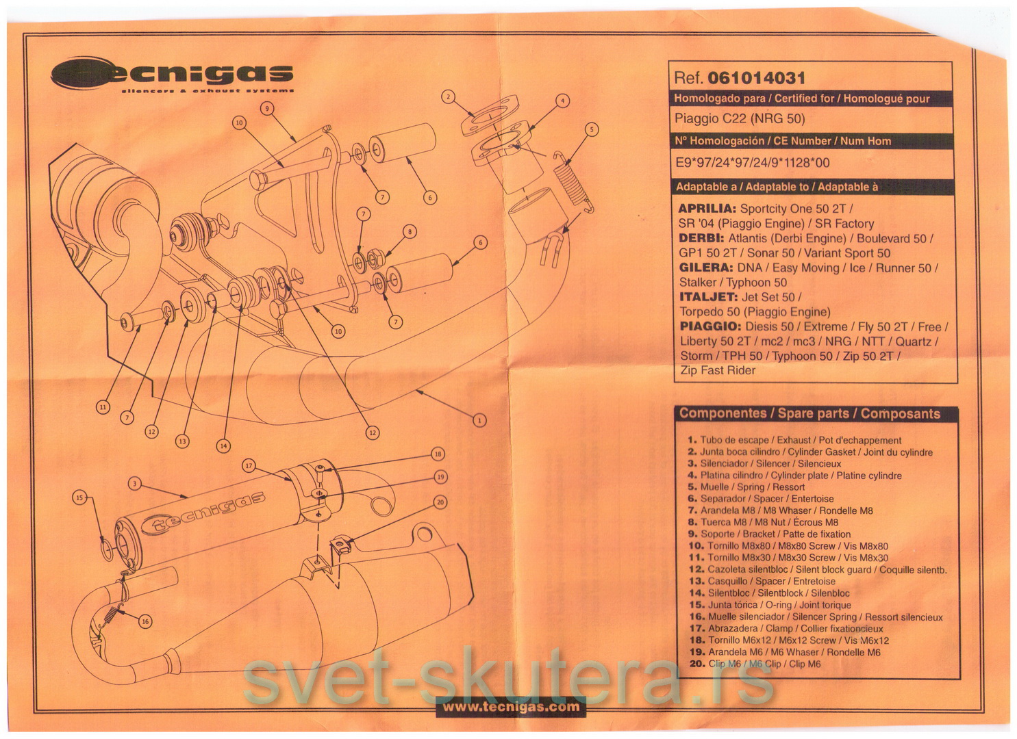

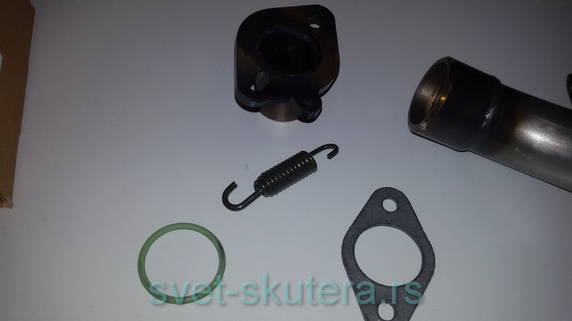

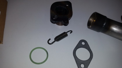

dolazi sa dva priključka koji se vezuju oprugama, prirubnica za cilindar i priključak za prigušivač, koji je kao i kod ostalih modela dovoljno velik i masivan, a cev ima perforaciju u obliku pilula, te obećava nešto umiljatiji zvuk.. u prospektu koji stiže sa njim , kao i CE broju vidimo da ima homologaciju...
Posted Image Posted Image Posted Image Posted Image

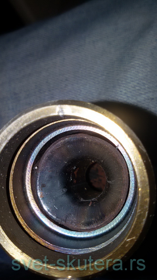

te jednu redukciju (blokadu na 10mm) u samom početku grane..

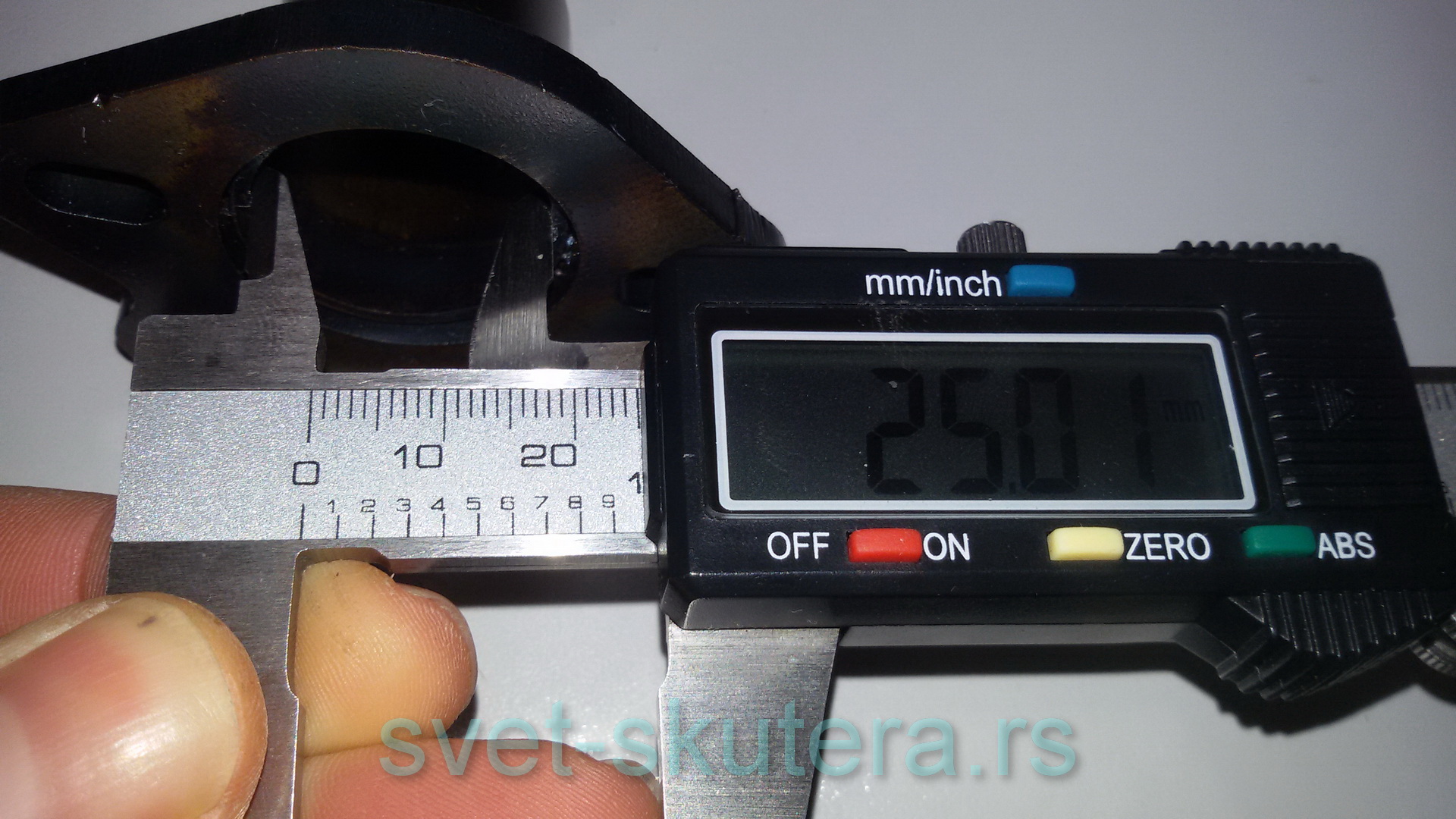

mnogo difuzora obećavaju širok powerband i ran početak ulaza rezonance, dok se po telu ne nazire tačkasto varenje za drugi protivkonus unutar tela.. širina prirubnice je 25mm što odgovara prečniku izlaza većine cilindara

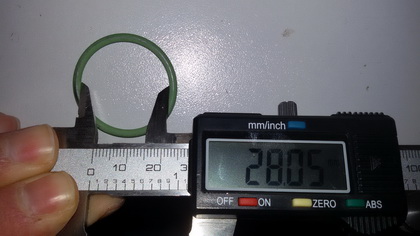

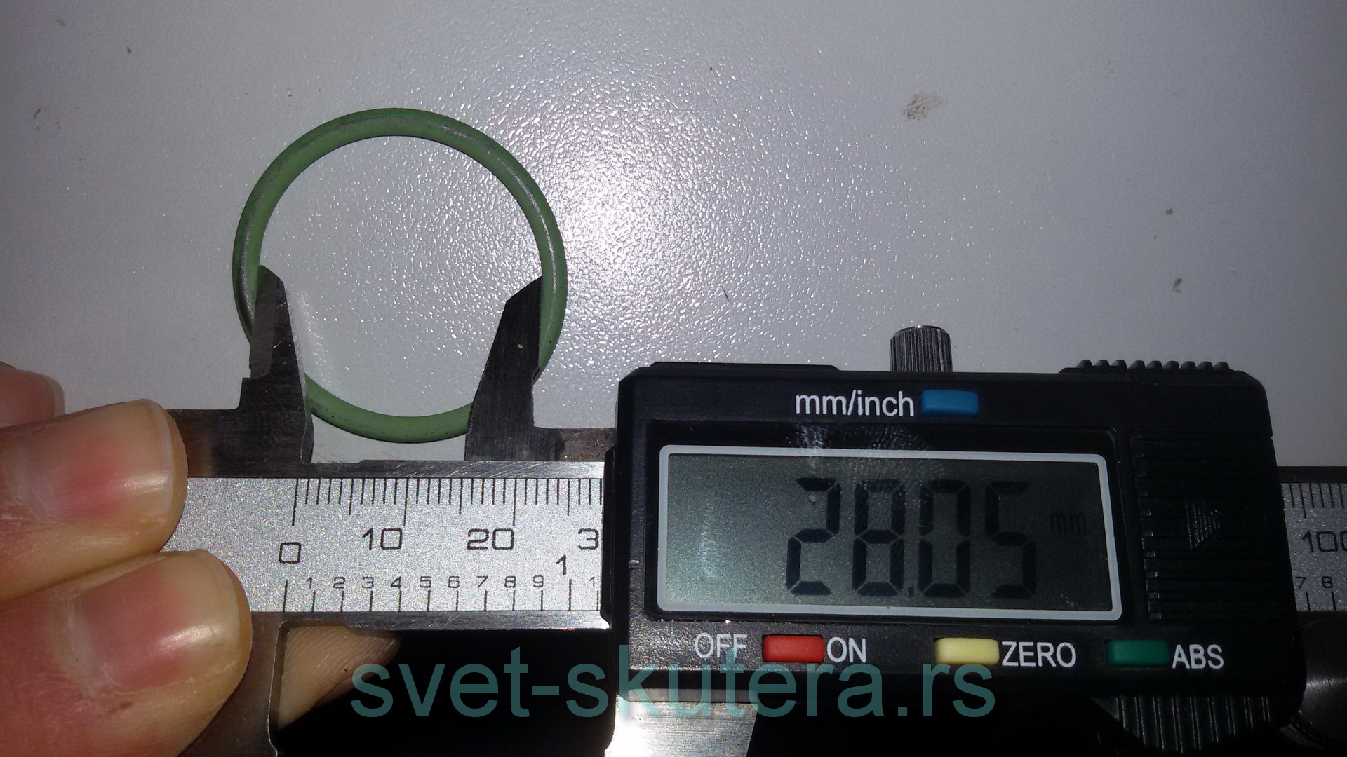

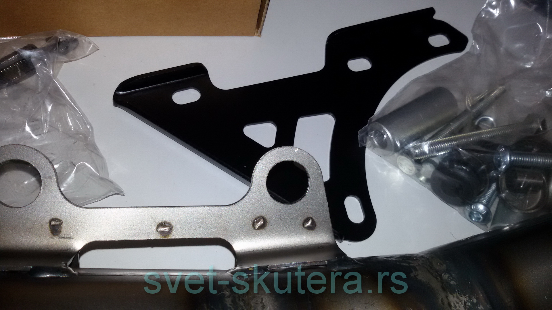

stiže sa dobrim čeličnim nosačem i silen blokovima za nosače, kao i klingerit armiranim zaptivačem i siliknskom gumicom ukoliko se aplicira na takav tip cilindra, koja je informativno 28x2,5

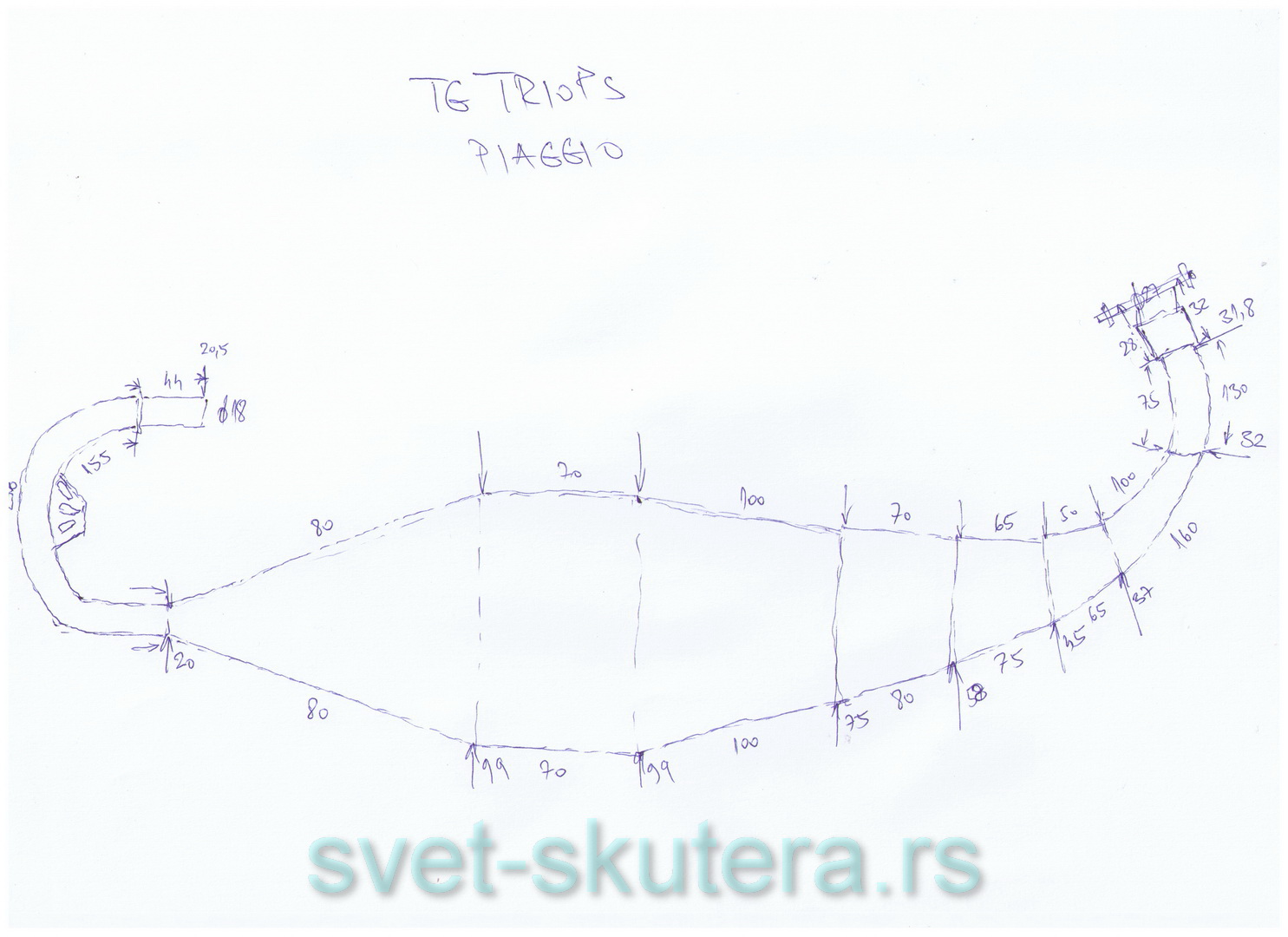

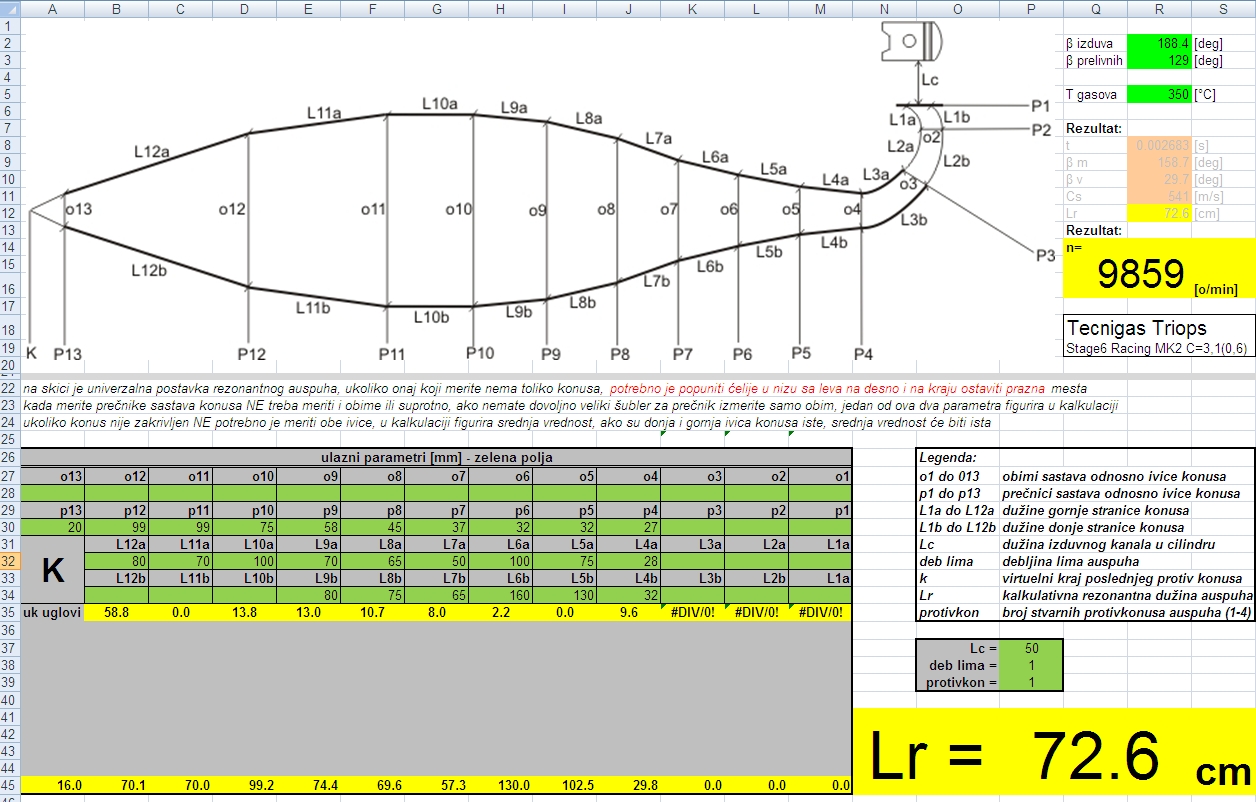

evo i skice
i analize u paru sa stage6 racing MK2 cilindrom na C=3,1mm odnosno 0,6mm squish-em
iz ovoga vidimo da će, ukoliko nisam mnogo grešio na merenjima, ovaj tip biti u centru powerbanda na 9859 o/min

Zanimljiv auspuh i konacno prvi primerak na forumu. Bas me interesuju utisci iz voznje.
Odlicna analiza Mario!

Po Mariovoj analizi i po onome što mi je rekao preko telefona je to da je kvalitet izrade na zavidnom nivou,kao i to da je jači od yasuni r,a slabiji od yasuni c16/07.
Videćemo kad se upregnuti sa airsalom kako će se ponašati.

Praksa će pokazati stvarno stanje centralne rezonance, uglove za taj T6 koji Vlayco planira nemam, isto i korekcija srednje temperature gasova može biti u zavisnosti od stepena kompresije i BD-a kanala u cilindru..
