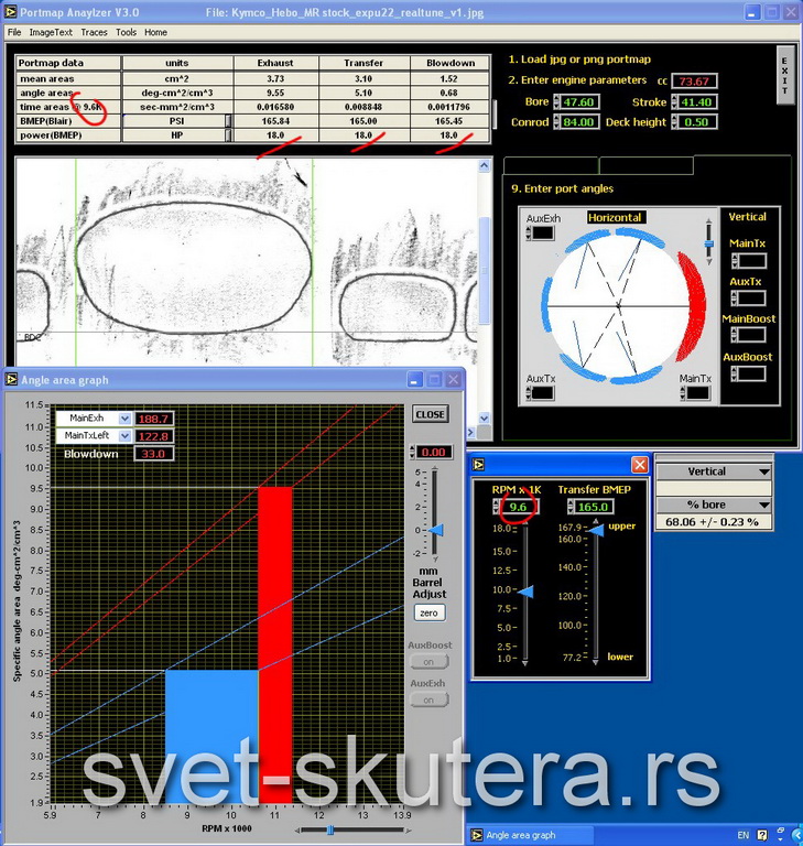

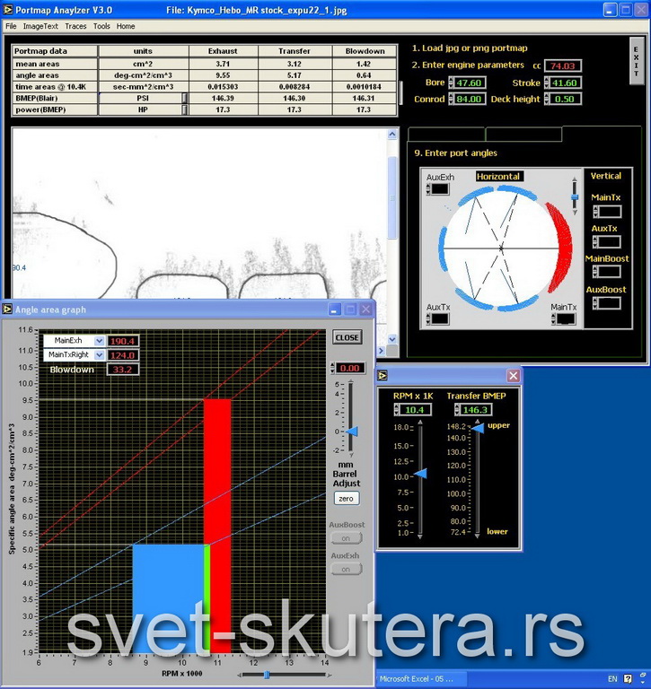

Evo i analize od mene... Hebo MR je bio značajno pomeren i bilo je dosta posla oko analize i simulacije... od svih postavki najviše mi se svideo koncept koji je simulacijom izašao na 10400 sa najvećim obrtnim momentom i 17,3KS-a pri pritisku od 143 PSI-ja...
međutim stvarno stanje posle obrade pokazuje sledeće... najbolji obrtni moment na 9600 sa pritiskom od 165PSI-ja i snagom od 18KS-a.. i ovde ću napomenuti da je vršna snaga nešto višlja od ciljanog obrnog momenta, kao i da je C16 kod produžen za 50mm na grani koliko mogu da procenim sa slike...

Najveća snaga na 9.400 rpm, rekao bih da je malo za c16 ali ako je grana produžena za nekih 5cm koliko se pominje onda se i njena rezonanca spušta pa mož da bude dobrog poklapanja...
Ajde majstori pakujte to i palite makinu... :)
