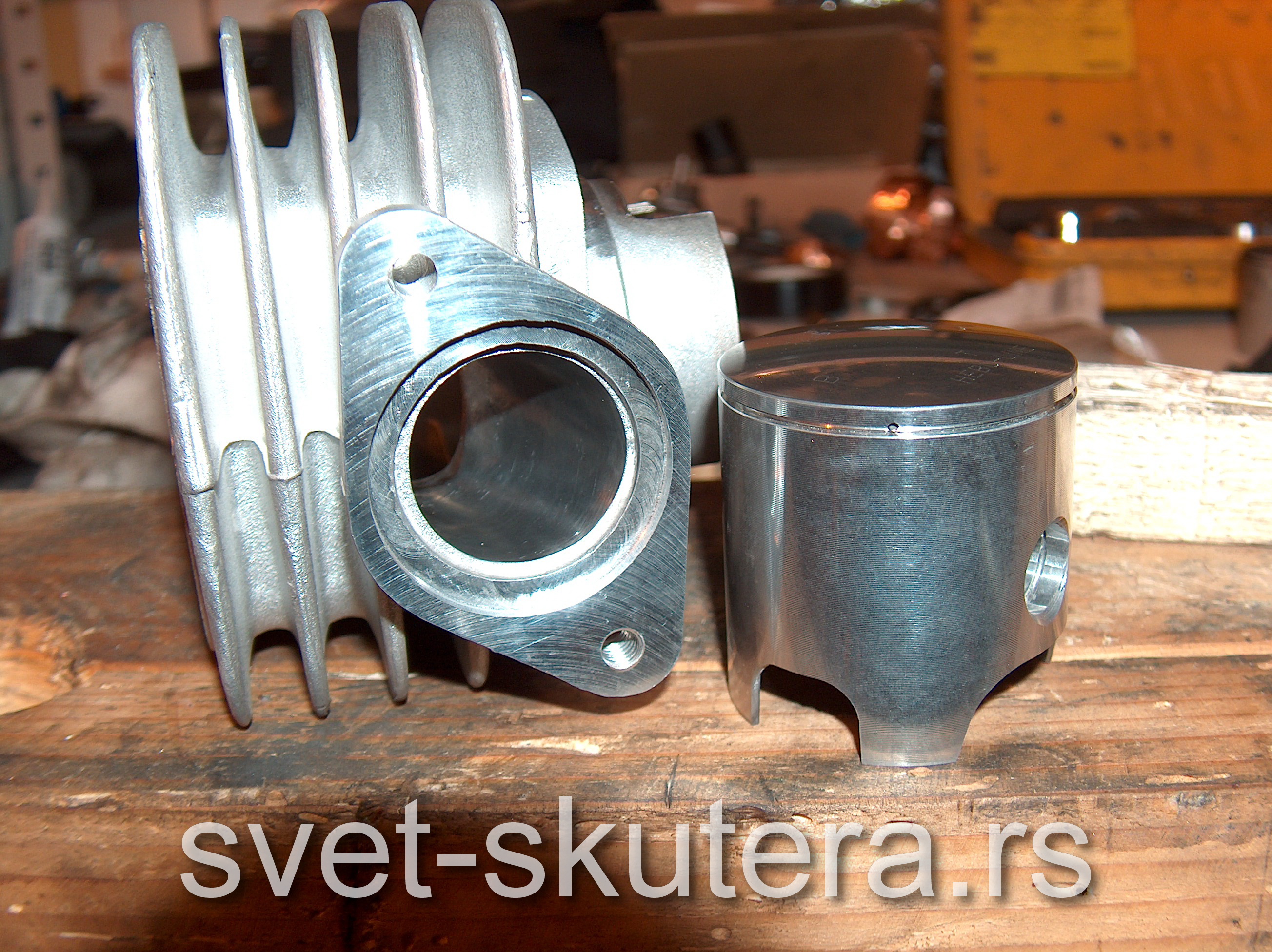

Ovde je reč o jednom mid race cilindru. Fina obrada, dobar kvalitet Alu-nikasil cilindar sa klipom 47,6mm marke Vertex sa jednom karikom debljine 1mm.. Radi se u verzijama AC i LC, za minarelli i od nedavno za Kymco blokove.. a ima ih u 50cc i 70cc varijanti.. Sama reč replica govori nam da je ovo smirena verzija gore pomenutog trkačkog cilindra i ovim Hebo nema slabiji proizvod za svakodnevnu vožnju...

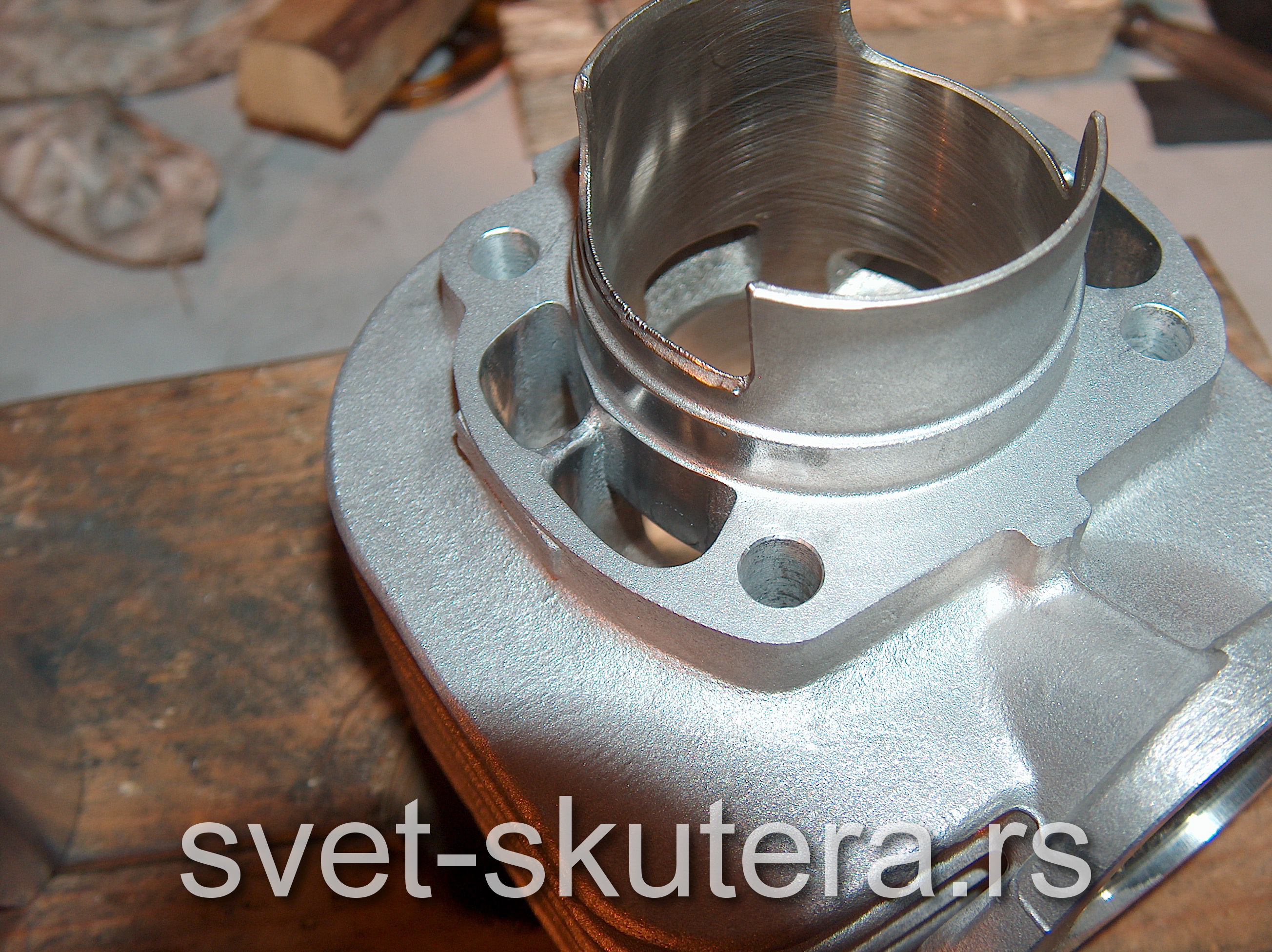

Kroz moje ruke prošla su tri tipa za AC mašine i to za Kymco blok, koji me je oduševio jer je jedan ozbiljniji proizvod za ovaj tip i 41,5 hod klipa, i potencijalni kit za postizanje rezultata..
evo kako on izgleda...

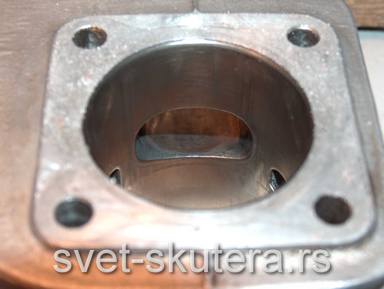

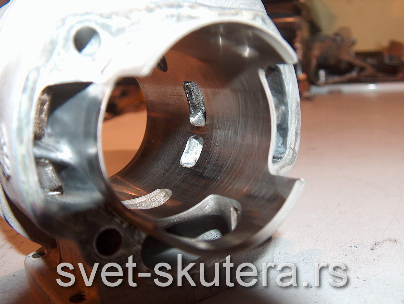

portmapa,
i analiza, gde vidimo da je najbolja iskoristiva snaga na 10000 obrtaja, i da pritom cilindar skladno radi sa istim pritiscima od 115 PSI-ja i isporučuje snagu od 13,2KS-a. Moje zapažanje je da su prelivni kanali ostavljeni malo agresivnije površinom, dok je izduvni nedovoljno širok, takoreći 62% otvorenosti, dok uglom zadovoljava kriterijume 177/123 rezonance na 10k obrtaja.. Planirani stepen kompresije je ovde 13,5:1, a C parametar je proizvođač ostavio na 0,5mm identično kao na mina blokovima..

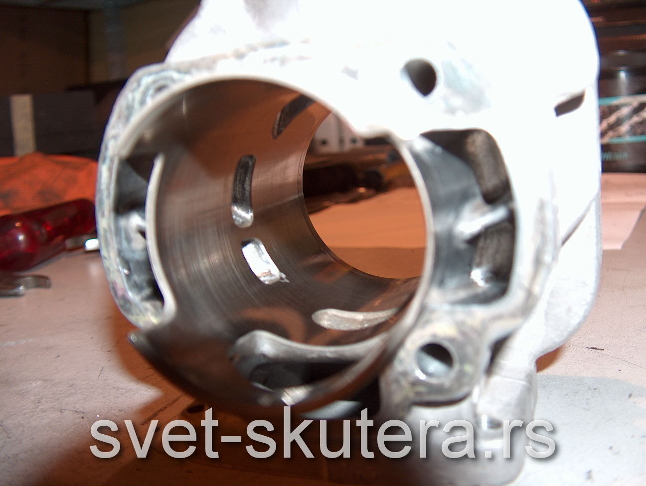

dalje imamo isti cilindar za Minarelli horizontalni blok u AC izvedbi

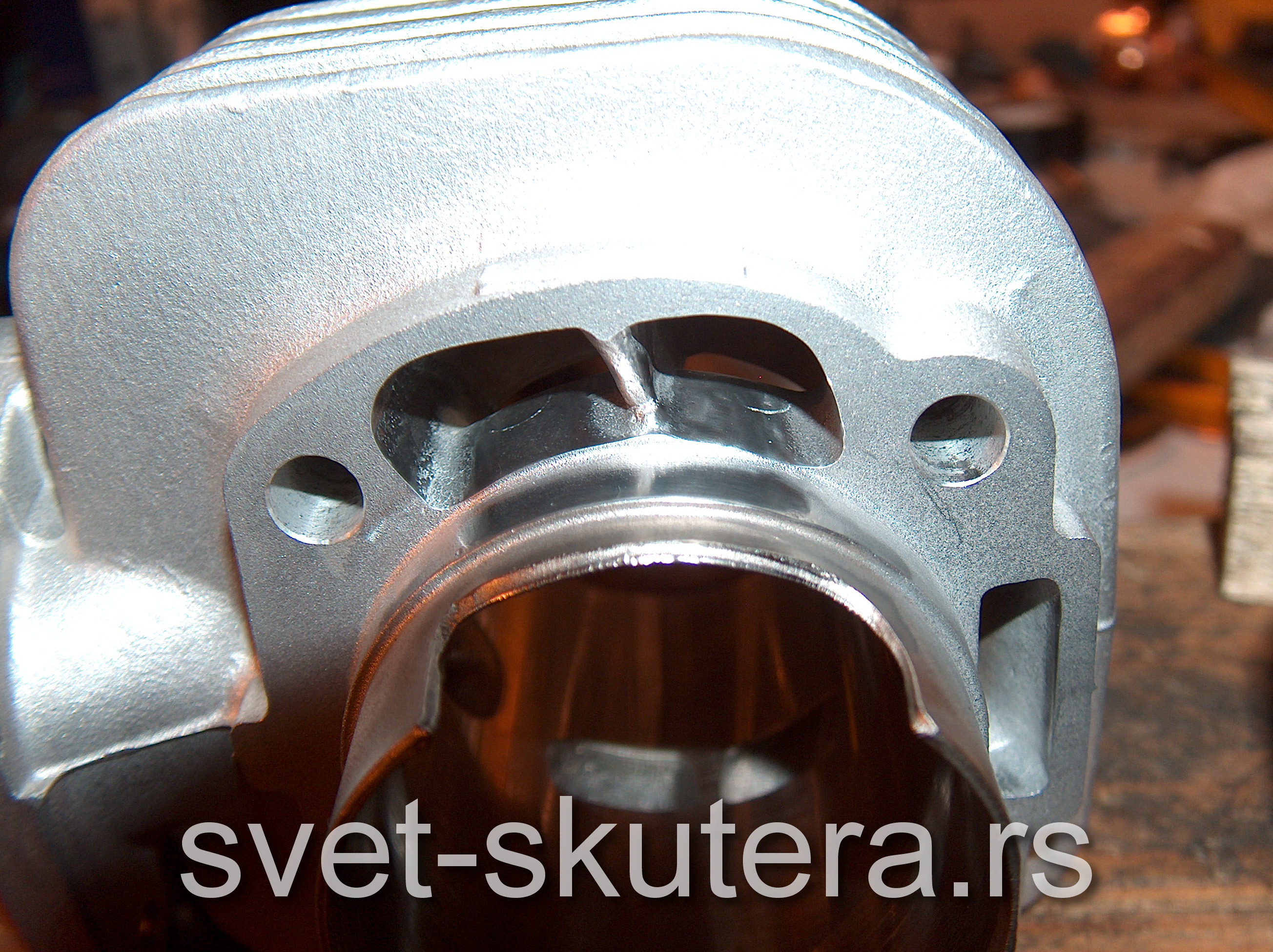

i portmapa, vidimo da su se za minareli već potrudili i uradili izduvni kanal iz dva dela
koji će evidentno pomeriti marginu isporuke snage jer je svojom površinom značajno veći od tipa za kymco, i na 10500 obrtaja isporučiti 15,5 KS, pri usklađenim pritiscima od 137 PSI-ja. Uglovi izduv/preliv 174/124 i ovde odgovaraju ciljnom obrtaju, pa je ovaj cilindar u nekoj zlatnoj sredini za upotrebu sa base i laganim mid race tipovima auspuha.. Jasno je da serijski auspuh na ovakvom cilindru više nema šta da traži, dok je recimo na s6 sportpro još izvodljiva njegova eksploatacija...

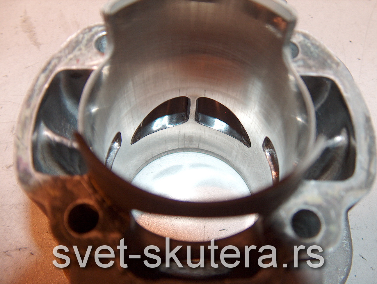

i isti cilindar za Minarelli vertikalni tip motora..

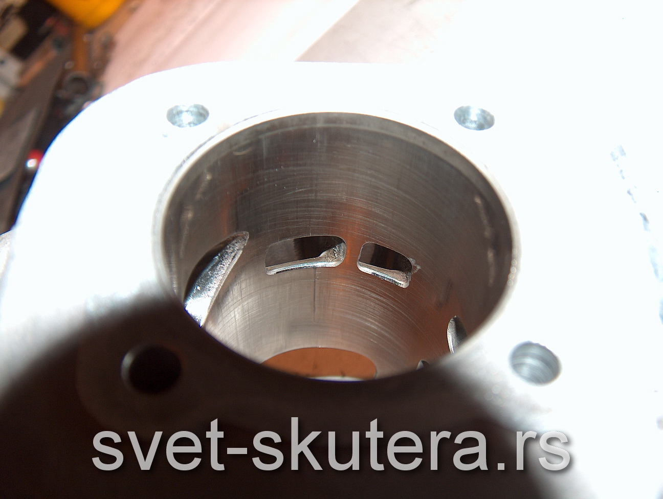

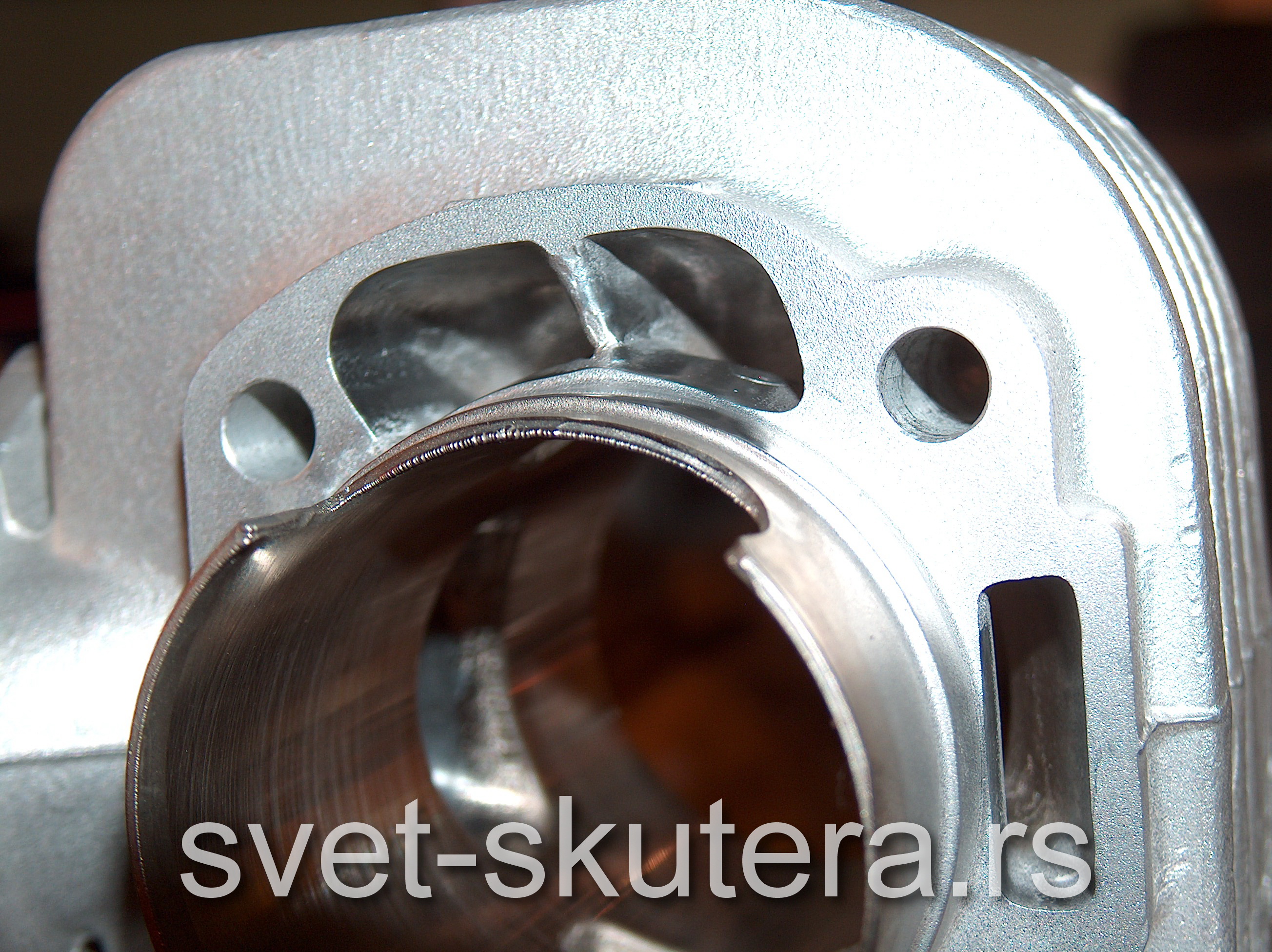

i portmapa
i ovde je očigledna razlika na izduvnim kanalima u odnosu na horizontalni, reklo bi se bitno drugačiji, opet kalkulator javlja da je i ovaj cilindar usklađen za 10500 obrtaja gde isporuluje 17,7KS, na 156 PSI pritiscima... Uglovi u ovoom slučaju figuriraju 178/122.. Sprega uglova, povšina i pritisaka govori nam da je ovo dobro usklađen cilindar a isporuka snage je evidentna...
