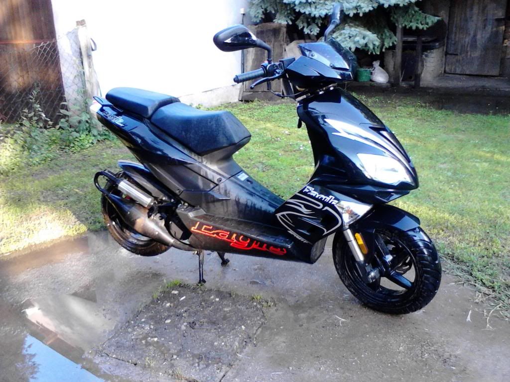

Pozdrav ekipi, vracam se posle duze pauze i na forum a i u skuter vode.
Prica ide ovako, danas svratio kod ujaka, kaze ide veceras na more, a dok se vrati sa mora hoce da mu skuter bude 70cc :D Tako da eto meni posla.
prvo da ubacim sliku od pacenika.
E sad, nije ostavio puno para, on bi hteo za pocetak samo cilindar (kineski) od 70cc, da vidi kako bi se to ponasalo. Detaljnije slike ce biti sutra/prekosutra kad odem po njega i kad ga rastavim, onda ce biti i narucivanje delova. Skuter je relativno nov, ima u sebi oko 2000km, ali je crkla uljna pumpa pa je lepio nekoliko puta dok nije skontao sta se desava, to je i razlog menjanja cilindra.
Ono sto mene interesuje je priblizno koje dizne da porucim i rolnice od koliko grama, znaci okvirno. Znam da ti parametri zavise od puno toga, tako da cu prvo gledati da ga rastavim. I onda cemo videti koliko ce para biti za igranje, da li cu uspeti pored cilindra uzeti mozda i neki auspuh ili ce ostati za sada ovaj njegov, pa naspram toga cemo gledati i rolnice i dizne otprilike.
