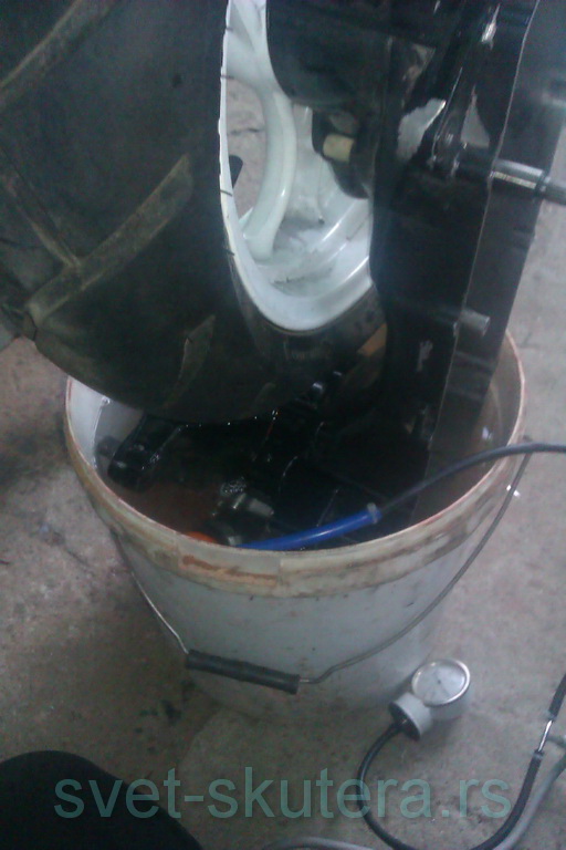

poslednjih dana menjam klip na svojoj SR-ki i pošto sad imam novu spravu proveravam i primarnu kompresiju.... dva dana gledam i tražim i ne nalazim gde gubim pritisak, sve sam zadihtovao i semeringe izmenjao sve mi deluje po PS-u, međutim pritisak gubim...
to se kod mašina sa velikim difuzorima karburatora možda toliko i ne oseti, pogotovo kad nije neko drastično opadanje pritiska, naime veliki karburatori donesu mnogo goriva na svim otklonima pa je procenat , nazovimo falš fazduha zanemarljiv u celoj situaciji..
međutim meni ovo ne da mira i posle dva dana reših da ga okupam, pa šta mu bog da...
sa zadnje strane ne pušta !!
idemo u bure od 50L , mora da se vidi sa prednje strane, "al' volem" ovaj vulkanizerski zanat !!
ono čega sam se najviše plašio je da je puknut cilindar, vazduh izlazi tačno na gornjem desnom brezonu, pomerao sam ga i levo i desno ne bi li se mehurići pojavili na drugom mestu, međutim uvek izlaze na gornjem desnom...
dakle ili je puknut blok u predelu navoja brezona, tu sam otvarao ranije da može cilindar sa 50 klipom da uđe, ili je puknut cilindar u kanalu između sekundarnog prelivnog i aux boost-a, pa vazduh izlazi napolje tačno kod matice...
danas ću videti šta mi je činiti
#31 Pita
Posted 04 June 2014 - 11:15
Dakle neverovatan si...mislim da si prvi koji si potopio ceo blok i cilindar u bure sa vodom...čestitam ti na upornosti i istrajnosti, mada na drugi način ne bi ni video gde pušta vazduh...

#32 bojan681
Posted 04 June 2014 - 12:21
Mislim da bi se moglo otkriti gde pusta i da je prskao sa malom pumpicom u koju sipas vode i malo nekog tecnog sapuna, ladno se vide mehurici..
#33 Mario
Posted 04 June 2014 - 13:13
dva dana sam prskao sa pumpicom :welcome1:
u principu prskao sam i sa prednje strane i po svećici, ali nisam primetio da se na šrafu peni...
sad jbg moguće da nisam obratio pažnju, toliko drugih sastava i rubova sam gledao da mi je možda promaklo

Posted 04 June 2014 - 18:30
Evo, fabrička greška na odlivku bloka je...

Posted 04 June 2014 - 23:19
Heh, kakva se sve sr**a znaju desiti.. ko bi rekao da blok ima rupu izmedju kartera i brezona. Ali upornost se na kraju isplati, a ni vuklanizeri nisu mutavi. Eto jos jedne lekcije, kad je sve ok a ne valja, bure sa vodom je resenje. :D
