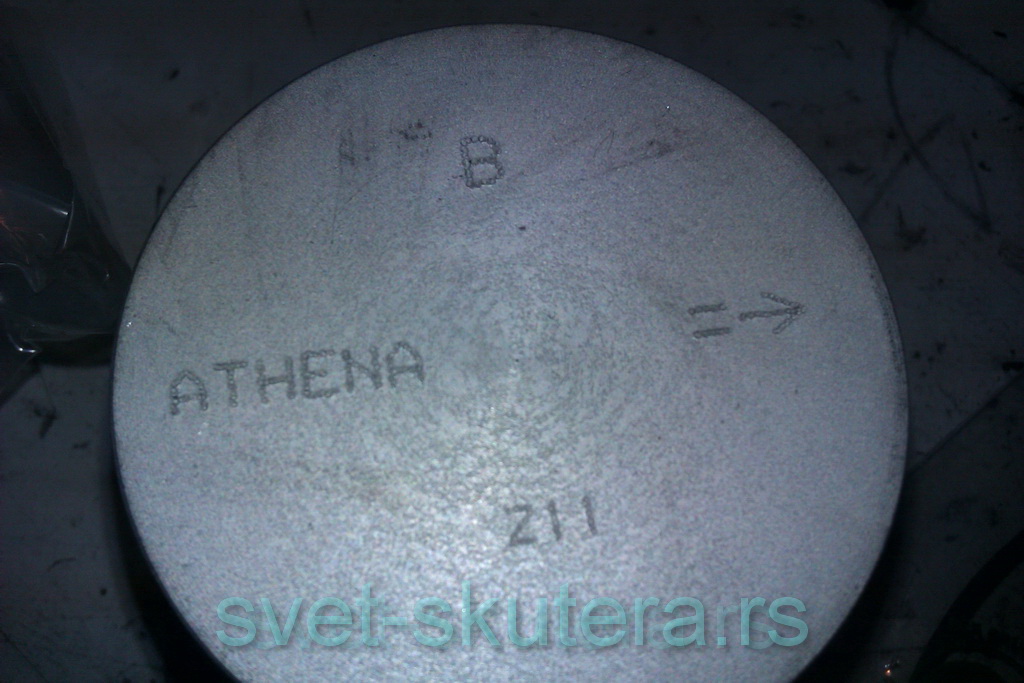

Još jedan cilindar iz Italijanske kuhinje, do nedavno najjači u paleti Stage 6 proizvoda. Reč je o ALU Nikasil cilindru koji za S6 proizvodi Athena. Jak koncept sa duplim izduvom i u to vreme reklo bi se inovativnim klipom sa ravnim čelom i spuštenom glavom. Od njegovog mlađeg brata S6 racing-a ga razlikuje modular glava, koja se montira odvojeno od poklopca, i time doprinosi takmičarima da je menjaju prema uslovima staze i konfiguracije. Veći ili manji kompresioni odnos, dublji ili plići squish band, svakako utiču na karakteristiku, a pri tome se glava hladi bolje, jer i preko nje protiče voda iz rashladnog sistema..

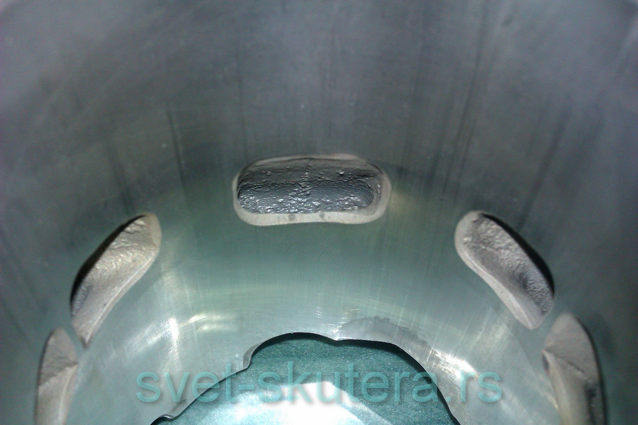

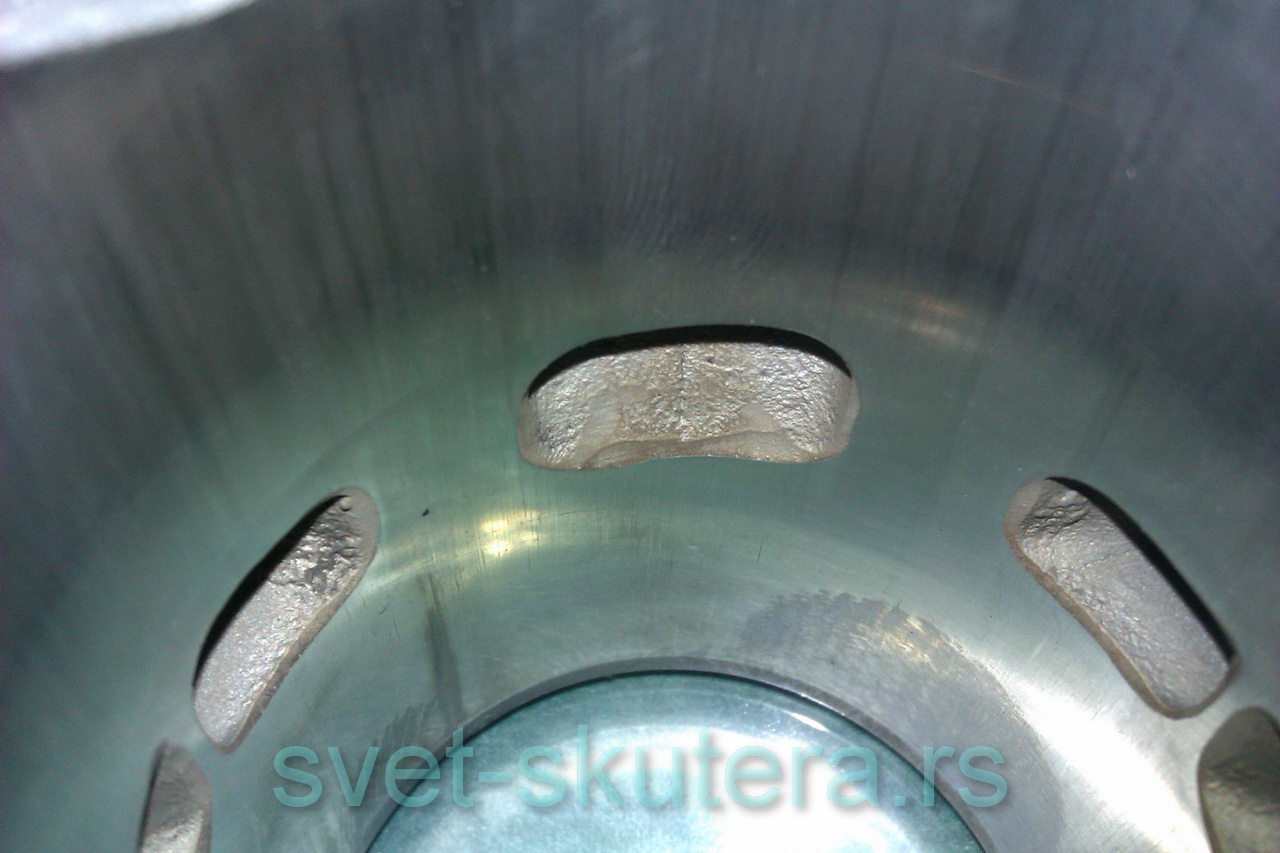

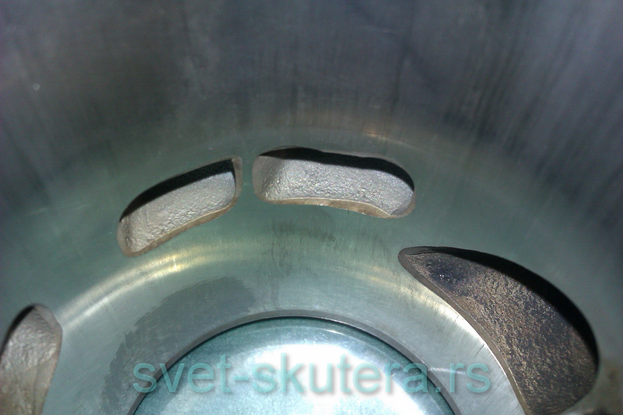

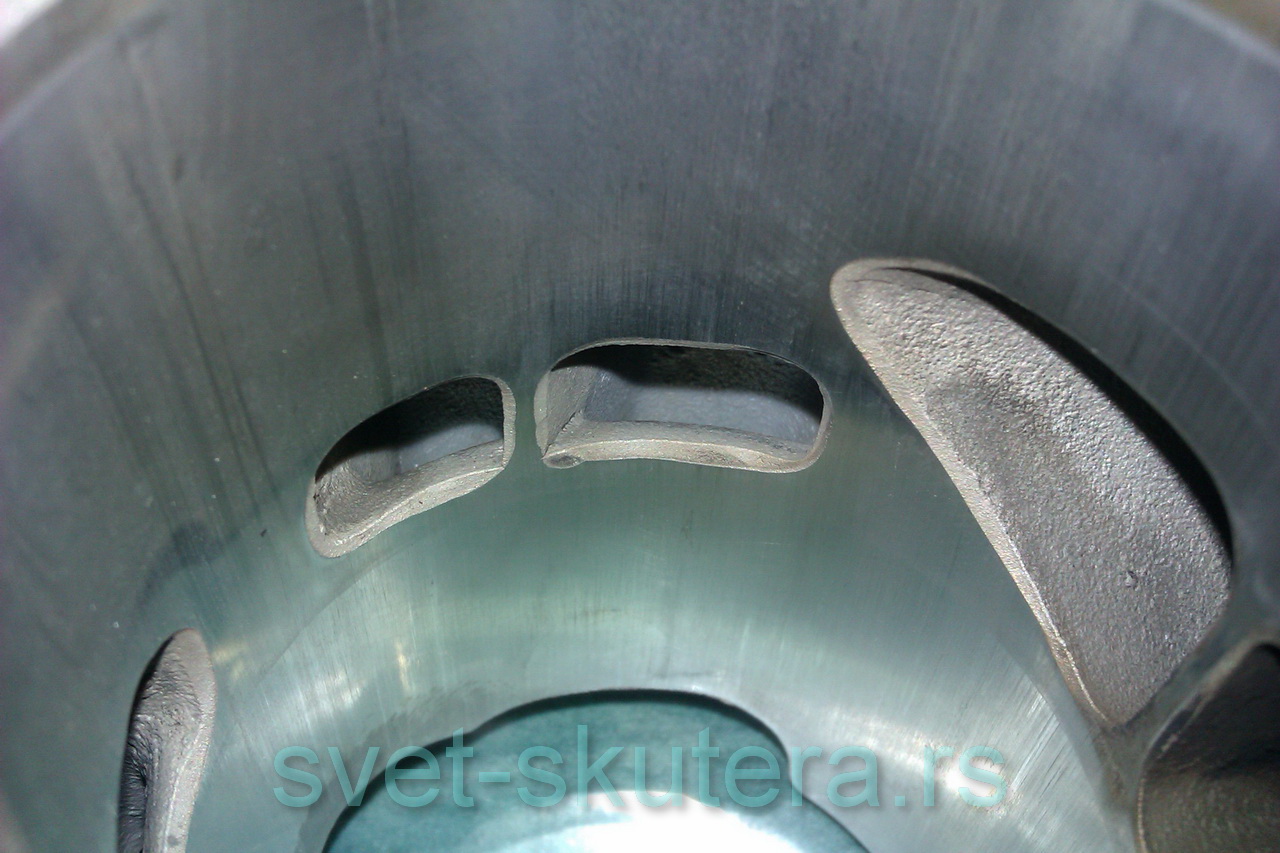

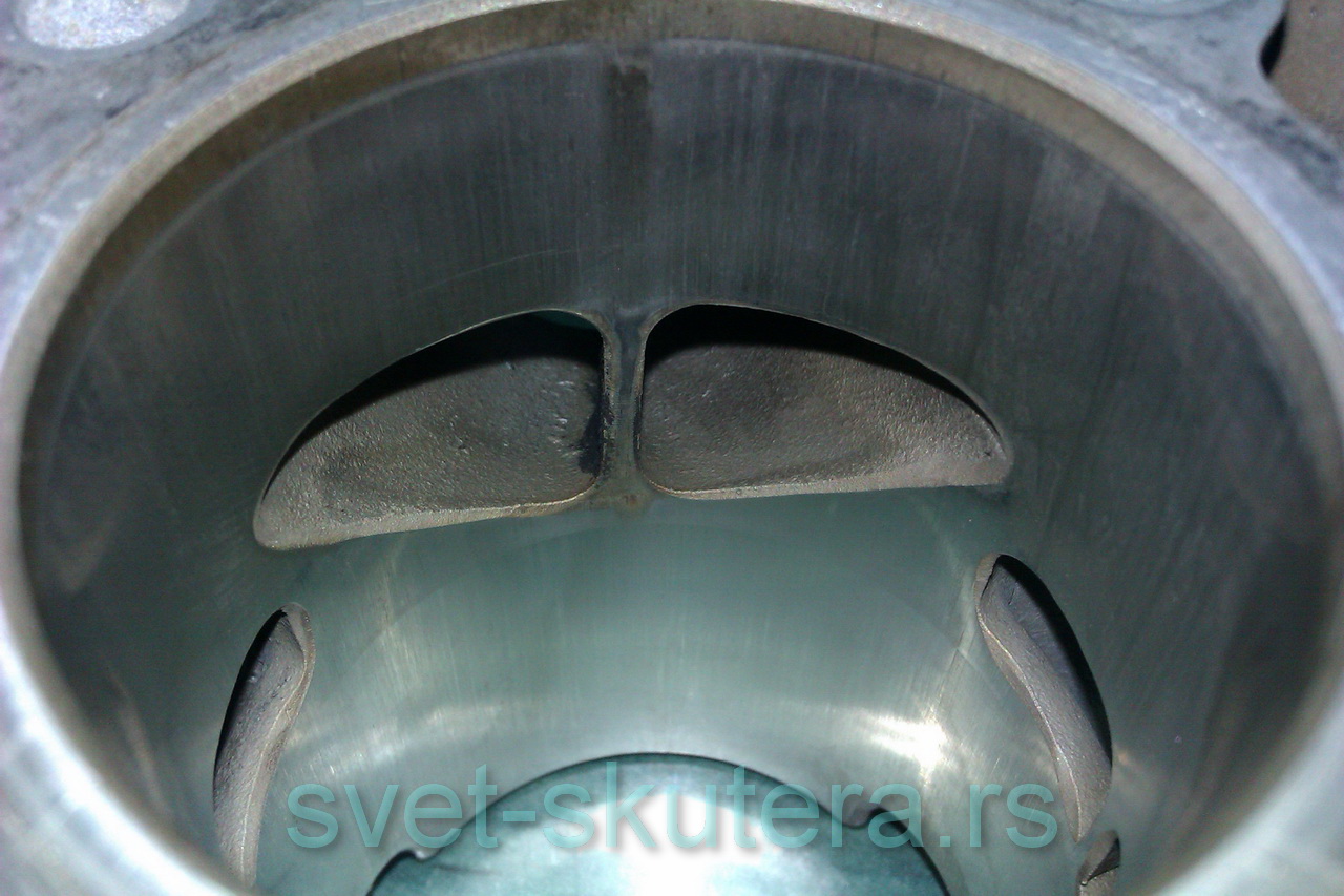

ovde su koncepti kanala poslikani iz više uglova

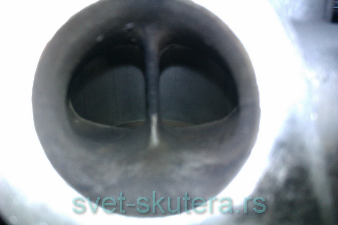

Izduvni kanal nije preveliki, i svojom površinom kategoriše cilindar u linearnije isporučioce obrtnog momenta

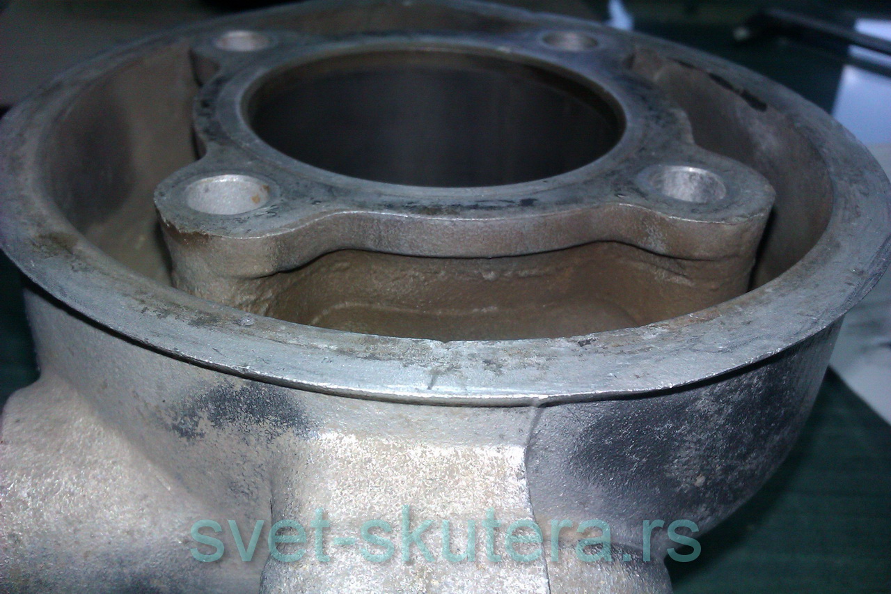

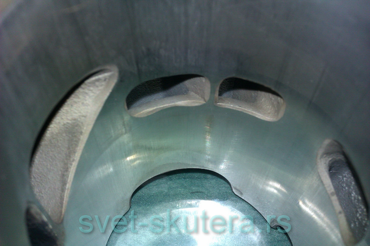

nosač modular glave je blago izdignut u odnosu na telo, modularar glava je dosta agresivno spuštena

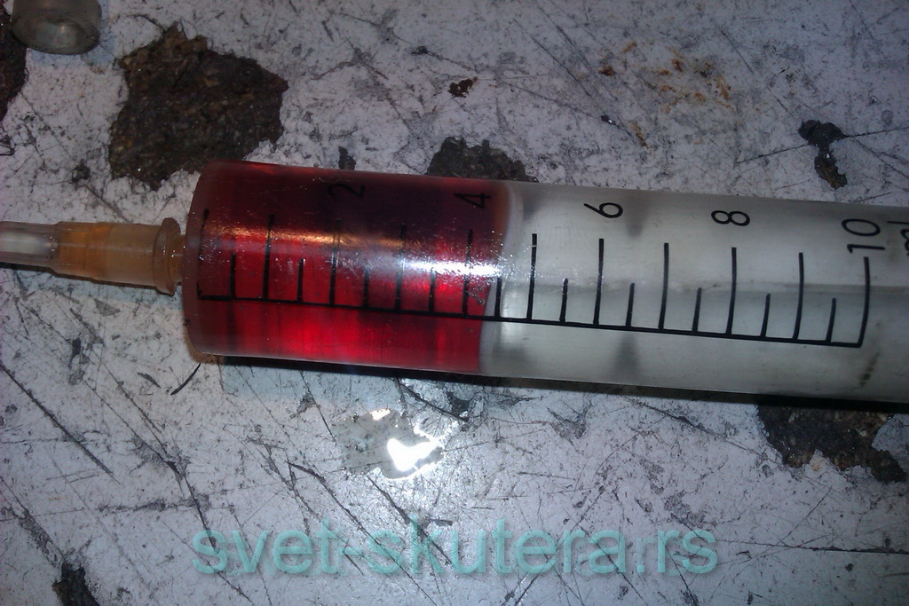

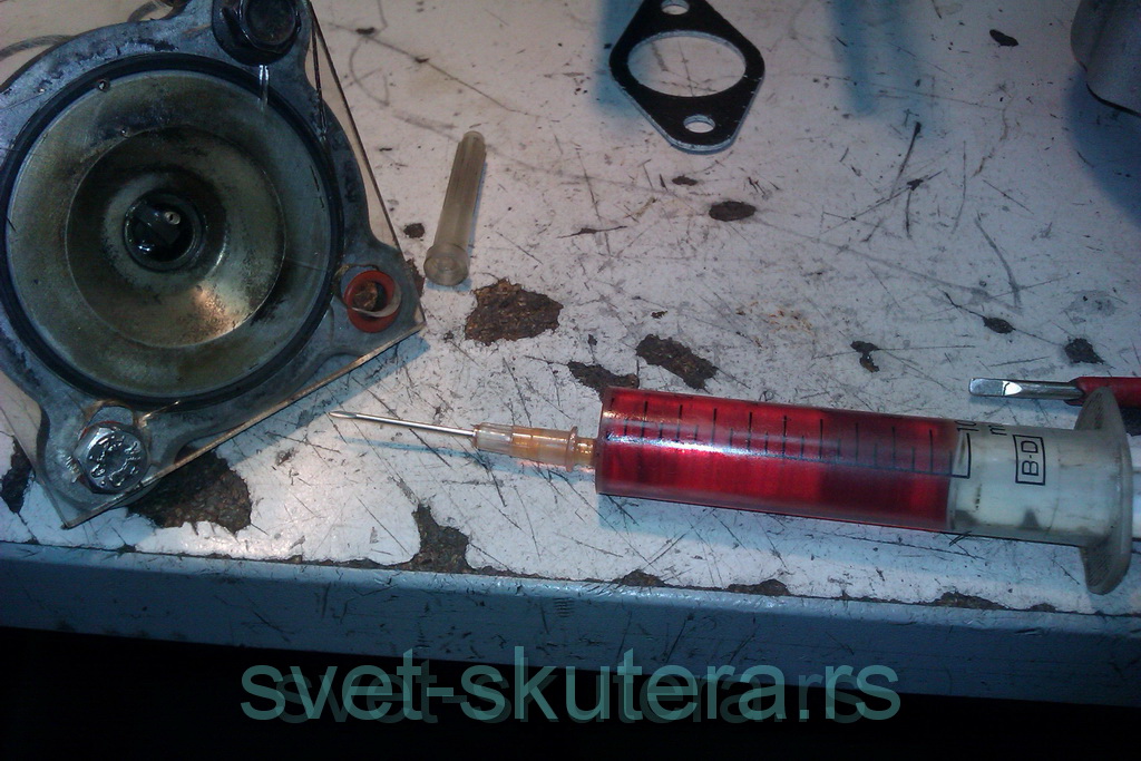

Merenjem modular glave došli smo do zaključka da je ona zapremine 5,5ccm-a
te da će sa klipom ravnoga čela na visini od C=0,5mm pre GMT doneti stepen kompresije od K= 12:1, odnosno da i squish po ovoj logici treba podesiti na istu vrednost, jer u glavi nema dodatnog udubljenja te da ukoliko želimo neku performasu ovaj cilindar ne smemo ostavljati na 0,6 ili 0,7 kao sport pro ili klasičan racing
Na kraju želim samo da napomenem da je projektant sa ovim ravnim čelom klipa uticao na umanjenje vertikalnog uprskavanja fluida, koji osim ugla kanala definiše i zakrivljenje čela klipa, te da je ovim potezom uradio veću linearnost jer se sa manjim uglovima uprskavanja dobija veći pritisak na transferima, slično kao kada bi površine kanala bile veće.. , ali da ne zaboravimo to je samo slično, i da veće površine dovode do jačih oscilacija na kariki ali i do boljeg učinka..

@Cvele... pa problem je samo oko glave koja je u tvom slučaju 7ccm-a, dok je 0vde 5,5ccm-a, i da bi tada morao spakovati cilindar bez zaprivača da dobiješ nekako C=0,5mm, kao i da taj ALU zaptivač glave treba nekako eliminisati i urezati kanal za silikonski O ring.. dakle ima gimnastike, nije P&P
