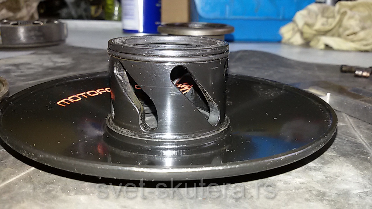

ovde je izlaznost remena u stock variomatu kao i pozicija remena u zadnjoj remenici
naleganje feroda fabričkog kvačila cca 75% i debljina oprugica na njemu 2mm
prečnik odnosno utrošenost na 105mm, novo je bilo 105,5mm
ovde nemam mnogo prostora, ili da ugradim neke tvrđe oprugice ili da pošmirglam još malo ferode i podignem obrtaj starta za koju nijansu višlje
dalje, kupio sam od Zaxx-a Motoforce linearnu remenicu za PUG-Kymco-GY6 blokove, na kojoj ima dve staze, jedna linearna i jedna nelinearna
u nekim daljim analizama i komparacijama sa stock nelinearnom remenicom uvi]am sledeće
stock remenica ima jednu blaže nelinearnu stazu
dok MF ima jednu linearnu sa uglom koji mi nije poznat i jednu koja je mnogo agresivnije nelinearna.. predpostavljam da je za 4T aplikacije
dalje u proveri otvaranja, vidimo da kod stock remenicew u maksimalno otvorenom položaju taman staje širina šublera, dok kod MF ne staje
što u pogledu remena koji je trenutno na 17mm širine, dakle 0,5mm utrošen izlazi identično kada je makcimalno utegnut, odnosno remenice u krajnje otvorenom stadijumu
stock 61,3mm prečnika
MF 60,9 mm prečnika
u skroz zatovrenom stadijumu vidimo da je staza kod MF-a malo duža, i pored toga što je skroz zatvoren, to aludira da je unisex, ipak ima nekih razlika između svih tih Honda replika za koje je izrađen
usledilo je sklapanje i test...
