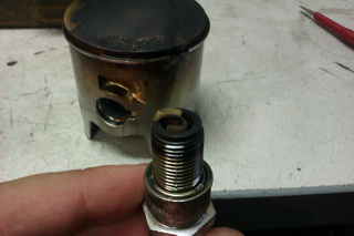

kao što i vidimo na slikama, svećica je siva , nikakva, pred smrt, a diznu deblju ne mogu da uvrnem.. motor se žestoko greje, jasno je da je na oko 12k obrtaja ovde još preveliko paljenje, ili da ovaj karburator to ne može da napoji....
reših da spustim paljenje na 1.3mm pre GMT što iznosi 18,9 stepeni, i prema mapi umanjenje sa porastom obrtaja.... i ovde se 88 dizna javila kao debela, reših da uvrnem 85... za divno čudo imam nekoliko 85-ica, i kontrolom sa iglom lepo može da se vidi razlika, rećićemo da imam 84, 85, 86.. klasika, BGM , Motoforce, i Stage6 , proiuzvođači prave male razlike, evo još jedan primer da treba raditi sa istim brandom dizni, recimo jedno pakovanje od istog proizvođača, jer je ostalo sve malo različito.... i tako deluje ok... 86 dizna, igla na srenjem položaju, šraf mi je čini mi se na tačno 1,5 našao kao idealno setovan za pilotku... po dvorištu deluje ok, snage ne primećujem da fali, videćemo narednih dana, kako se ponaša na putu, i boji li svećicu više ili vozimo i dalje smrt bele elektrode ...

joj naježim se kad vidim ovakve elektrode, al šta ćeš...mislim da fali malo voštenja po Čoki da svećica poprimi boju..nisi joj dao prilike čoveče...
S druge strane karburator govori u svoje ime, ako si diznom tik ispod trokiranja onda nema šta, sigurno si na debljoj smeši i nema bojazni...Interesantno mi je ovo paljenje, takvu igračku još nisam posedovao a pruža toliki spektar dodatnog štelovanja...do jaja.. :)

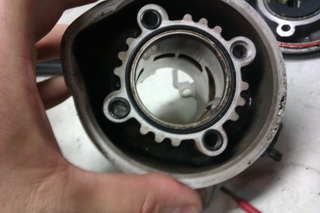

Airsal leti dole, blok je na stolu... Odlično je stanje, obzirom da je ovo 4-ti klip u ovom cilindru i da je kod prethodnog vlasnika već dobio malo ožiljaka...
i ne bio Airsal ako ne bi imao bar malo otisak kod izduva, ali za ovo Pita snosi odgovornost, kada je cepnuo bez uključene pumpe za vodu :)

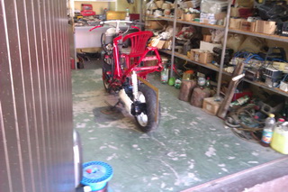

I tako nisam mnogo ni vozio, nešto malo po dvorištu, u prenosu su rolnice od 5,05g i crvena centralna, kao i podešeno kvačilo za Airsal-a i nekih 10500 obrtaja, motor preliva na leru i na pilotki, dosta dobro povuče i diže na zadnji već na 11500, i uvidim da mi zadnji točak ne stoji kako valja...
jednostavno od varenja se subframe malo deformisao, i zadnji točak nije u osi... nema mi druge tu smo izgubili jedan ceo dan, seci, pa meri.. proveravaj tri puta...
imam jedan veliki uglomer koji koristimo za obeležavanje većih predmeta metala, pa je on poslužio i uz pomoć libele (vodomer-a), sam iscentrirao motor da stoji 100% vertikalno, i podesio uglomer da stoji na centru gume.. itd zagledali smo 10 puta sa svih strana i merili.. moram priznati, ovo je teška rabota, nikad nisi siguran je li sada dobro ili nije..
ovako je ok, sledi ponovo varenje, ali oprezno-kratko i uz hlađenje vazduhom..
