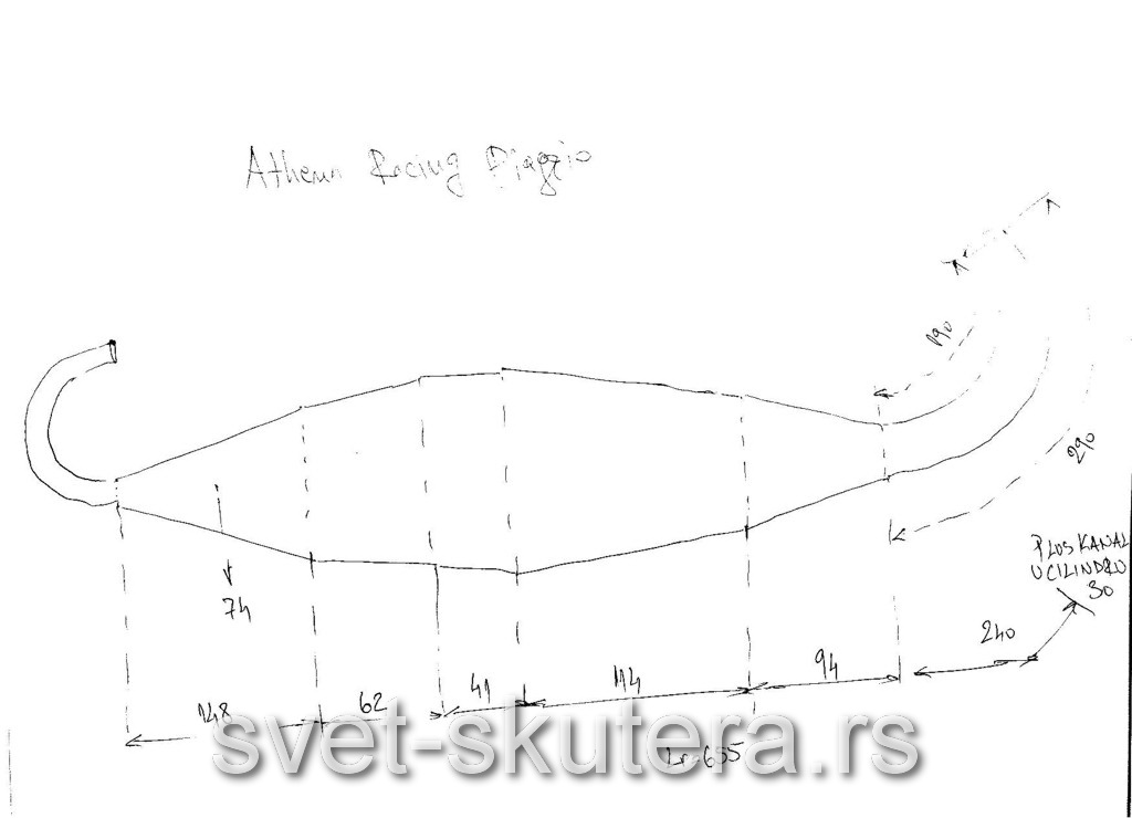

Miloš je izmerio Athena spuh i dobili smo sledeće rezlutate
Milos96, on 22 June 2011 - 11:54, said:
evo su mere do grane:
I evo kako sam merio granu,ti zakljuci koliko je to otprilike:
pa imamo ovakvu skicu
i ako uvrstimo da je srednja temperatura gasova u auspuhu 400C, dobijamo
#364 Boza
Posted 24 June 2011 - 13:47
A cilindar, jel odradjen, posto vidim 186/120 uglove, a ne verujem da je to standardno za sport pro...
