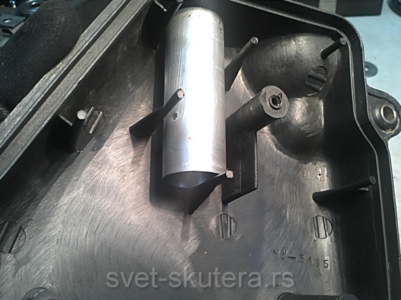

Ipak pase ova od piaggiove prirubnice, oko 21mm je unutrasnji, uljepio sam citavo kuciste okolo jer iako je novo opet je pustalo svuda.

Ne treba ulazit unutar filtera, dovoljno je na ulazu rijesit suzenje.

I da, dali mora suzenje ulaziti unutar filtera ili je dovoljno samo na vrhu staviti cep ili nesto, jer prirubnicu sam staru sasjekao i ne pase nikako. Napravio bi od cepa ako ne treba ulaziti odredjenu duzinu
Verstuurd vanaf mijn SM-G950F met Tapatalk
Duža cevka ti je audio prigušivač, dok je za protok i manja već dobitna.. Mada po zakonitostima fizike brzina protoka fluida je u sprezi i sa površinom preseka cevi kao i sa dužinom

Napravio sam to suzenje i sve predihtovao. Kako sam ocistio svjecicu jos nema boju pa cu stimati glavnu kasnije.
