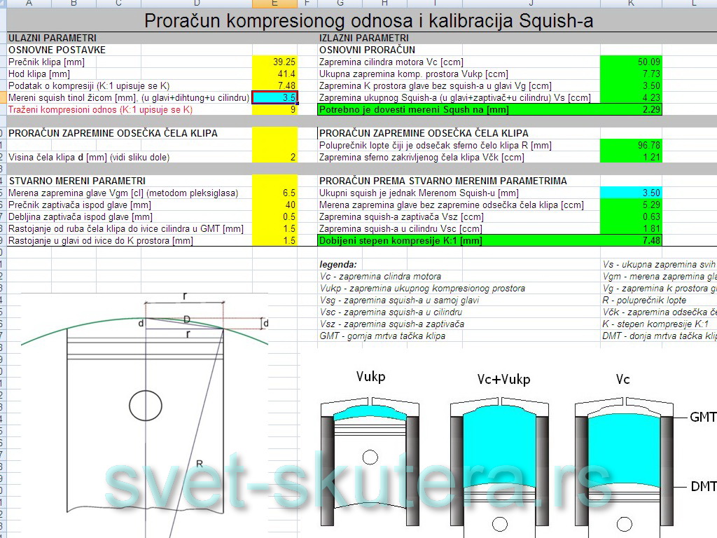

hajde da vidimo koliko može da se poveća stepen kompresije na stock glavi kymco motora...
pogledajmo prvo fabričke postavke, poslužćemo se fabričkom specifikacijom
pa imamo podatke
Fabrički stepen kompresije 7,2:1
prečnik klipa 39
hod klipa 41,4
merena zapremina fabričke glave 6,5ccm
squish u glavi 1,5mm
mereno zakrivljenje fabričkog WO Shikoku klipa 1,6mm
mereni čelični zaptivač ispod glave fi 40 debljina 0,5
preostaje da uvidimo da je C parametar 1,5mm
i tako dobijamo sledeću kalkulaciju
budimo skromni postavimo sebi prvo zadatak da podignemo kompresioni odnos na 9:1 , po kalkulatoru izlazi da ukupni squish treba umanjiti sa 3,5mm na 2,00mm što nije malo, pogotovu ako nemamo odakle da skinemo 1,5mm, moramo biti oprezni da pritom glava bez ugrađenog squish-a ne siđe toliko nisko da klip počneo čelom doticati squish band zakrivljenje, tada cela priča pada u vodu...
međutim mi imamo malo drugačiju situaciju kod Ace
prečnik klipa 39,25
visina Meteor replacement klipa je ukupno 54mm od ivice do kraja suknjice 52, dakle sferno ispupčenje je 2mm
pa je postavka ovakva
i ovde vidimo da meteor u ovom prečniku sa ovakvim čelom povećava stock kompresionni odnos na 7,5:1 pa to ide u našu korist.. ukoliko i ovde zadamo sebi zadatak da želimo kmpresioni odnos od 9:1 dolazimo do potrebnog ukupnog squish-a od 2,29
dakle treba pobrusiti glavu za 1,21mm ili cilindar sve jedno i tako umanjiti ukupni squish sa 3,5mm na 2,29mm i tako doći na traženi stepen kompresije..
ja sam ovde uradio primer kao da smo pobrusili cilindar jer kalkulator uzima squish u glavi izmeren sa zapreminom od 6,5ccm pa je mi to ne menja vrednost, jer ne znam koja će biti zapremina posle brušenja...
ovako izgleda kalkulacija ukoliko oduzmemo 1,21mm od C parametra a to je ustvari isto, lakše je pobrusiti glavu za tu vrednost , i tada nam ostaje squish u glavi od 0,3mm..
predlažem pre struganja još jednu proveru cele situacije...

Ovde vidim da se povecanjem klipa takodje povecava i kompresioni odnos sto je i logicno.Na standardnom klipu kompresija je bila 7.2:1,dok je sada kod mene 7.48:1 dakle veca kompresija usled veceg klipa.Ali sta se desava ako se skine tih 1.2 mm ili ti 1mm da se ostavi ipak 0.5 squish'a,a da ne daj Boze zariba masina ili mora da se stavlja veci klip sta onda ? Menjati glavu odnosno uzimati novu ili ?
Posto vidim da se visina cela klipa promenila za 0.4 odnosno sa 1.6mm na 2.0mm. Msm ne znam koliko sam dobro skontao ovo,ali kontam da nisam nigde omasio svoje pretpostavke. Dakle sta se desava ako recimo imamo skracenu glavu za 1mm na squish od glave do cela klipa srazmere od 0.5mm i recimo razbusimo cilindar na 41mm . Koliko ce onda biti visina klipa i sta se desava sa kompresijom koja se tada dobija sa fabrickom sirinom tog klipa i ove kompresije koja je dobijena sa skracenom glavom ako uzmemo u obzir da klip nece udarati u glavu odnosno da mu se visina nece toliko pomeriti.
Ovo su pitanja koja me muche :D
#70 Alexandar :D
  • 738 posts
  • MestoPancevo
  • VozimV-Max 1200ccm
Posted 05 June 2011 - 00:07
Dakle ovako koristio sam kalkulator i premerio ponovo ako bi ostavili lufta 0.5 mm sqisha izmedju cela klipa i glave cilindra stepen kompresije bi bio 8.68 umesto 8.99,a ako se odradi na 0.4 mm dobija se rezultat na 8.82 : 1 stepena kompresije. Dakle koji luft ostaviti 0.5 , 0.4 ili planiranih 0.3 sta je pametnije ? Ostaviti malo veci stepen tolerancije sto zbog garezi i ostalih sitnica ili ici na 0.3. Moj glas ide na 0.4 ili pak 0.5 ali ajde da cujemo ostale :D
#71 Alexandar :D
  • 738 posts
  • MestoPancevo
Posted 05 June 2011 - 01:16
Ok,ostavicu pitanje gore ali da vidimo da li sam ovo dobro proracunao skontao. Koliko sam video ispupcenje fabrickog klipa "WO Shikoku" je 1.6mm dok je duzina klipa meteor po meteor podacima 53.50 odnosno 54 kako ga excel zaokruzuje tako dobijamo podatak da je duzina klipa u odnosu na fabricki klip duzi za 0.4 odnosno 0.5mm,tako da je odnos fabrika - meteor 1.6 : 2mm u odnosu sfernog ispupcenja. Ova visina klipa ostaje nepromenjena(meteor) bilo da je klip 39.5 ili 48.5 odnosno odrzava tu visinu dok povecava samo sirinu klipa.Dakle prethodna prica o povecanju visine klipa otpada po ovome sto je i meni bilo nekako logicno ali opet nisam bio siguran. No prica ide dalje,sa klipom 39.25 kompresija ide na 7.48 : 1 sa fabrickim squish'om,u razmeri 41mm odnosno maximalno razbusen cilindar sa fabrickim takodje squish'om ide na stepen kompresije od 8,02 : 1.
Sto znaci da sa squishom od 0.3 mm kompresija ide na 9,81 : 1.
U prevodu povecanje ide za oko 1 stepen gore na maximalnom razbusenom cilindru.
Jedino sto sada ostaje jeste odluciti se na koju toleranciju izbrusiti glavu uzeci u obzir mogucnost garezi itd kako ne bi glava klipa udarila u isto. Dakle 0,3 ; 0,4 ili 0,5...
Kompresija kao navedeno gore ide 8,99 pa 8,82 pa 8,68.

sve skapirano, slobodno skini 1mm, da ostane 0,5mm, imaćeš 8,5:1, ako bude trebalo jednog dana može da se skine još...
