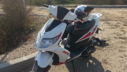

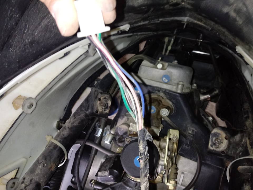

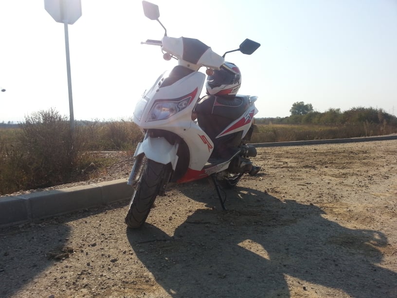

Drugari posle duzeg vremena evo mene opet. Pazario sam skoro cuvenog Aerox-a. :biker_scooter:
Evo par slika:
Attached File  62347165_464774490938263_3599568093132619776_n.jpg   131.12K   26 downloads
Attached File  64319039_814500662284913_4824602729999499264_n.jpg   133.03K   28 downloads
Attached File  64267190_305257850423068_7511374905615581184_n.jpg   181.08K   25 downloads
Attached File  62263672_191263281815096_8065763361423360000_n.jpg   94.46K   24 downloads
Na njemu je treutno ZX vidi se na slikama.
- Cilindar fabricki,
- Karburator Dellorto 17,5mm,
- Malossi multivar rolnice 4g.
- Kvacilo bi rekao da je fabricko sve. (centralna i oprugice)
- Podizac amortizera
Mora bih poraditi na prenusu malo, lose je ubrzanje. Takodje imam i problem i na punom gasu kada se vozi malo duze. Desavase da puca na auspuhu i gusi se. Kada malo popustim gas kada se to desi i dodam on radi. Ne znam sta bi to moglo da bude.

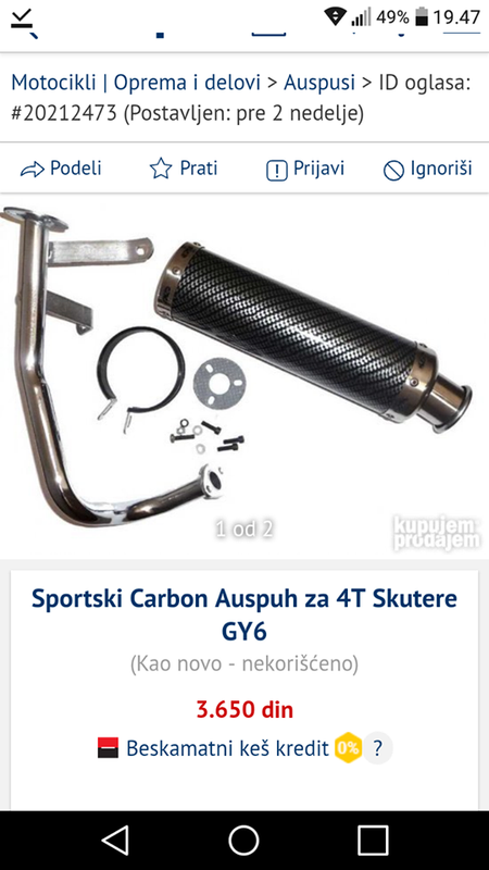

Drugari da li vredi uzimati ovako nesto, naravno nebih menjao radilicu ostavio bih fabricku.
https://www.racing-p...cPath=3098_4300
#13 Damjan66
    Passion
  • 1,406 posts
  • VozimBaotian Falcon 50R
Posted 04 July 2019 - 02:48
Bolje uzmes Polini Sport ili Dr.Evo bar spored mene, nije bas sjajan naraku.
#14 Pekisa
  • 659 posts
  • MestoKrusevac
  • VozimAprilia SR 50 R
Posted 04 July 2019 - 10:33
Za ovaj naraku mislim da mogu i fabricku glavu da ostavim. A cena je bas niska.
#15 Pekisa
  • 659 posts
  • MestoKrusevac
Posted 04 July 2019 - 11:07
Mario je radio analizu ovog cilindra, voleo bih da cujem njegovo misljenje sta on misli.
#16 vlayco
Posted 04 July 2019 - 11:19
Prevelik je stepen kompresije kada se montira fabricka glava.
U tom slucaku bi morao dosta da podizes cilinda i samim tim menjao bi i tajminge portova.
Sent from my SM-J610FN using Tapatalk
#17 Pekisa
  • 659 posts
  • MestoKrusevac
Posted 04 July 2019 - 13:08
Sta vi predlazete da montiram sa fabrickom i da dizem cilindar ili da kupim i glavu ?
