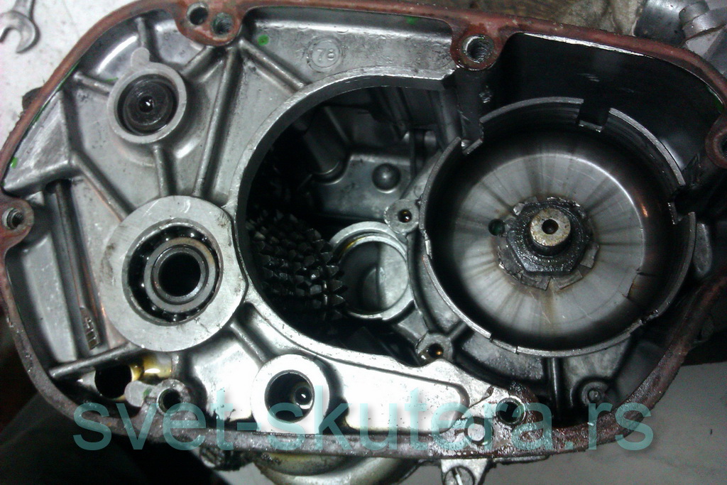

Mali deluje savršeno, vrlo malo radnih sati je u njemu, i meni to baš odgovara.. Znajući da kod deve ume sve da bude skršeno, jer je konstruktivno zadržan isti menjač za 10KS kao i za mali APN koji je 2-3KS-a, odlučio sam se da iskoristim najbolje komponente od svih blokova koje imam na raspolaganju i uklopim za ovaj sad već novi setup jedan idealan menjač, sa ako je ikako moguće originalnim delovima.. Upravo zbog toga sam se i odlučio da mali bude donor.. Dobro sam razmislio i nije mi žao, moram devu sklopiti najbolje što mogu...
Evo komponenata iz malog

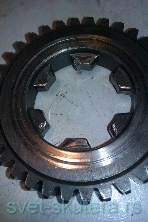

ahh evo i birača iz e-90, vidimo da je kraj na koji se steže zupčanik već polizan u tačkama gde se prenosi pogonska sila.. ovakve stvari se dešavaju kada majstori nategnu ili slabo nategnu već polizane lančanike... iglicu birača bih mogao menjati, mada baš mi sumnjivo deluju staze po kojima se kreću zupčanici brzina.. očigledno je da se ovde nešto dešavalo, ovakve bore još nikada nisam video...
ne kažem da ne može da se sredi, ali neće mi svakako raditi na ovom setupu..

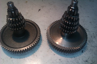

evo još problema koji se da uočiti, vidimo da je prenosni zupčanik na piramidi kod deve naoštren, bukvalno oštar kao sečivo, ako uporedimo na slici sa malim levo, deva desno videćemo razlike...
međutim taj veliki prenosnik na devi mi deluje kao da ga je neko pravio naknadno, tomos zupčanici mi nisu slični ovome, pa sam pomislio, ok ako ga je neko radio od strugara, možda je zaboravio ili nije imao mogućnost da okali zube, pa se iz tog razloga potrošio...
međutim i mali zupčanik na osovini kvačila je identično potrošen, a on znamo da je originalan, pa jer moguće da se samo od upotrebe i zato što je uzubljen u ovaj veliki toliko potrošio i on... njega su u tomosu okalili verovatno..

i postaje sve jasnije da je cela piramida oscilovala, jer je najverovatnije nedostajao ležaj u bloku, koga sam još kod rasklapanja pronašao u dnu... dakle oslonac su bili zupčanici brzina, veliki zupčanik i ležaj u maloj deklici, a usled aksijalnih oscilacija došlo je do naglog trošenja zuba na velikom zupčaniku i na malom zupčaniku kvačila..
evo slike kada sam ga rasklapao o kom se ležaju radi.. labav je dosed i ležaj sam ispada prilikom demontaže..

trošenje velikog zupčanika piramide i malog zupčanika na kvačilu je normalna pojava na e90 mašinama- veliki zupčanik je sirov od sivog lijeva -nije termički obrađen i ovo oštrenje je savim često dok mali zupčanik koji je od boljeg materijala se višestruko puta okrene u odnosu na veći te se ravnomjerno jedu međusobno-kad odvojiš deklo mjenjača na stražnjem dijelu pri dnu uvjek bude zgrušane fine srebrne smjese...
aksijalni pomak ne utječe na trošenje-dok se samo brušenje velikog zupčanika o lim potisne ploče da izbjeći pravilnim šajbiranjem zupčanika na piramidi kao i dodavanjem podloške debljine 1mm između tijela kvačila i ležaja u poklopcu mjenjača-to redovito prakticiram pri zatvaranju mašina.

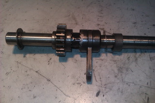

Dalje sam rešio da proverim malo detaljnije osovinu birača.. Vidimo da je od deve levo dosta oštećena na mestu gde se steže prednji lančanik.. za razliku od malog desno..
evo i onih bora o kojima sam pričao, možda je deva išla bez ulja pa se oštetilo telo samog birača.. Vica je u pravu...
levo je e-90 desno apn
međutim uvideo sam još jednu razliku konstruktivnog karaktera, kod deve prsten klizi po osovini i njega centriraju malene pločice identične kao i kod ostalih tomos-a koje sam do sada viđao, dok su kod malog te pločice nešto kraće, sad mali je verzija iz 73-god, moguće je da je to neka inovacija... u principu birač funkcioniše savršeno, ne znam šta su tom izmenom postigli...
