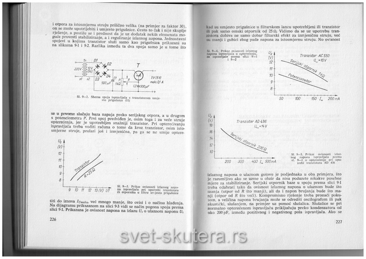

U to ime sam nakopao nešto stare literature, i još prošle godine kada sam o ovome pisao u svojoj temi bacio pogled na neka od ovih rešenja. vrlo je moguće da može neki kineski termometar da se kupi za sitne pare i da se programira da uključuje ili isključuje, ali meni nikad nije bila u tome fora, mnogo mi je bilo važnije da znam kako nešto funkcioniše, a pre svega da se to odradi u domaćoj radinosti...
dakle od regulatora napona sa integralnim stabilizatorima imamo dva-tri rešenja.. kola su 723, ili LM317, a može da se odradi i sa 7805 stabilizatorom napona koji je predviđen da radi na stabilizacili napona od 5V pa ukoliko mu se 2 nogica odvede na neki potenciometar ili promenljivi otpor može napon da mu poraste do recimo ulaznog napona umanjenog za neku malu vrednost... isto tako LM 317 radi na regulaciji napona od 3-30V, slična šema povezivanja je...
kopiram vam stranice literature gde se to opisuje na nekoliko strana
i dalje bitno je koja je cena izrade celog sklopa.. naravno, međutim ne kopka me to, nego koji je to pad maksimalnog napona i koja je disipacija u najhladnijem stadijumu... Ako pogledamo šemu unutrašnjeg kola recimo 7805 IC-a vidimo da radi sa jednim jačim tranzistorom u izlaznom kolu, a njemu je pad napona 1,4V u otvorenom stadijumu.. jasno je da će nam pumpa u najtoplijem stadijumu imati za minimum za 1,4V manje, a nije isključivo da nije malo više treba proveriti, i tu je za razmišljanje koliko će protok biti umanjen kada je najpotrebniji... svakako možemo da dodamo još jedan prekidač i da u spornim situacijama samo premostimo celo kolo regulacije kao da ga nema i time eliminišemo pad napona u najtoplijem stadijumu...
dalje treba računati da jedan 7805 na izlaznom naponu od 5V recimo kada je motor hladan, mora da disipira-odvede razliku napona u toplotu, koja je recimo 7-8V na struji potrošača, recimo 0,7A i to je 5,6W, i bez obzira koje je vreme u pitanju 1 ili 3 min, taj 7805 mora ozbiljno da se hladi... tom prilikom sam počeo razmišljati o recimo 2N3055 tranzistoru koji se nalazi u TO3 kučištu i koji može kvalitetnije da se pričvrsti na hladnjak, a da tom prilikom recimo disipira i 20W, pa da u našem slučaju to ne bude problem... može malo da se pojednostavi ceo sklop...
evo neke šeme regulacije napona sa tranzistorima
gde se recimo vidi da sa jednostavnom spregom dva tranzistora i promeljivim otporom može lepo da se kontroliše izlazni napon.. recimo par 2N3055 za glavni ili BD139 ako ovaj veliki nije potreban, i jedan maleni BC108 ili 109 na čiju bazu bi doveli merenje sa NTC ili PTC promeljivog otopora koji je u sondi.. . naravno da u šemu treba ukalkulisati i jedan trimer maleni potenciometar sa kojim bi mogli celo kolo da dovedemo u radnu spregu za motor koji je potrebno podesiti brzinu protoka... i to nije isto, čak ni slično u različitim aplikacijama...

Mario pregledao sam ti seme, na ovoj prvoj mi se cini da pise ulazni napon je potreban 18-20v pa mislim da ta sema otpada. Ovaj sa 7805 spusta napon na 5v pa mislim da ti ni to nece odgovarati jer ti za pumpu treba 12, sem ako ne ubacis kaleme il nesto dugo.. I gledaj koliko ampera propustaju ti uredaji a koliko treba za pumpu, sad sam pogledao par komada i rade na max 0,5-0,6 A. Takodje bi mogao naci uredjaje koji regulisu struju, mislim da bi bilo jednostavnije... :)
