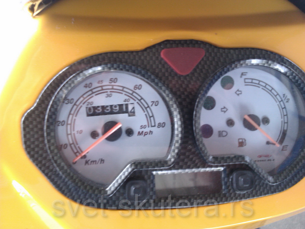

sve u svemu još se bavim podešavanjima, nisam nešto preterano zadovoljan.. motor nema neku spektakularnu snagu, ajd ima u odnosu na stock 4T ali ja očekujem nešto više.. radio sam na karburatoru i na prenosu.. ima nekih poboljšanja, ali još ništa..
krajnja je 85 po satu, a to je za 10-12 manje po GPS-u.. lagano dođe do 80 i posle nabere tih 5 još postepeno... juče sam doneo nove baterije za obrtomer pa stavljam da se malo upoznam sa režimom rada....

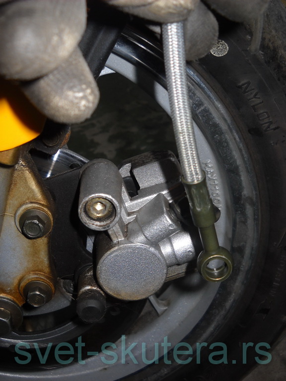

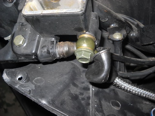

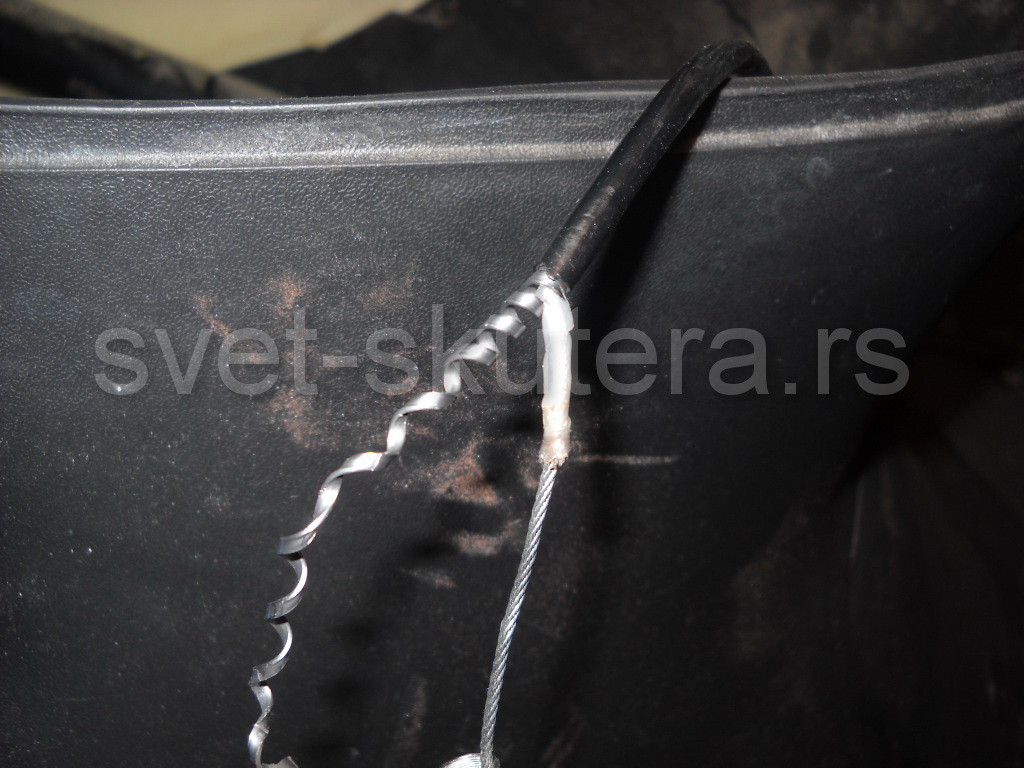

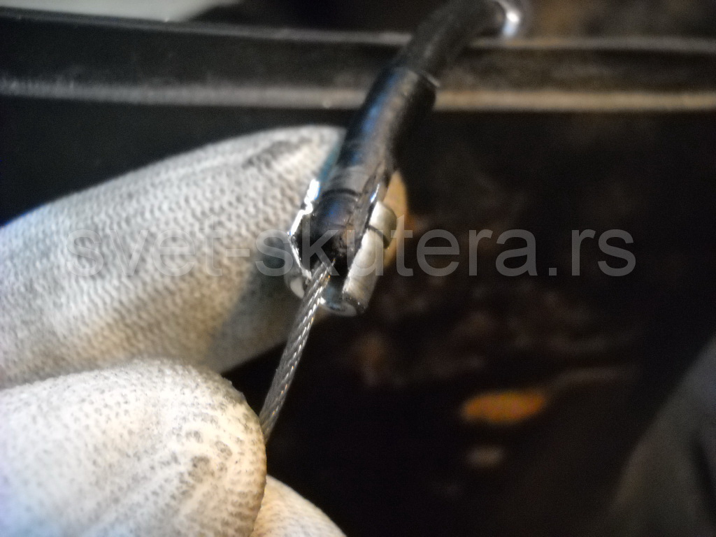

narednih dana se malo radilo na sređivanju prednje kočnice koja nikako nije radila.... izmenjao sam ulje koje je već bilo penušavo, na DOT4 i kočiono crevo, na ovo čelično opleteno koje smo kupili pristiglo na test, Octane 101 brendirano... Najveći problem je osim tog ulja bilo, što su prozevali semerinzi na prednjim viljuškama te se slilo ulje na kočione pločice i dobro ih podmazalo... Dakle sve sam to oprao , nagrdio brusnim papirom, izmenjao crevo i nalio novo ulje, provetrio i sada je da kažemo OK...
onako kako ga je kinez i predvideo, nije loše ali može mnogo bolje, pa unapređivanje kočionog sistema će još da usledi... sada ok koči, i velika je razlika na pritisku ručice prednje kočnice.. evo nekih slika
dakle crevo je predviđeno za ovu aplikaciju i sve štima... cena ovog creva je 23e, malo manje od pola cene nekih brendiranih tipa Hebo ili Galfer

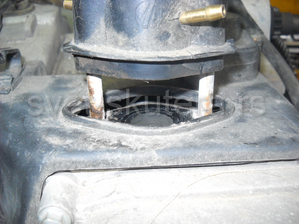

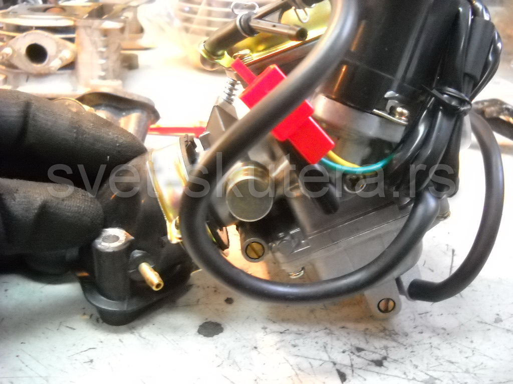

e sledi prednji ventil, njega sam predvideo u nekim ranijim postovima, na jednom testu 3km od kuće je samo rešio da izleti... i naravno ostavi me sa praznom gumom.. hahh znao sam da će biti tako.. kad kinez reši da guma popušta, onda svi gumeni delovi na motoru počinju da se raspadaju evo i timing 2007 je kupljen , prešao je oko 2500 km što nije ni neka eksploatacija.. rećićemo 5-6 godina i menjaj !!

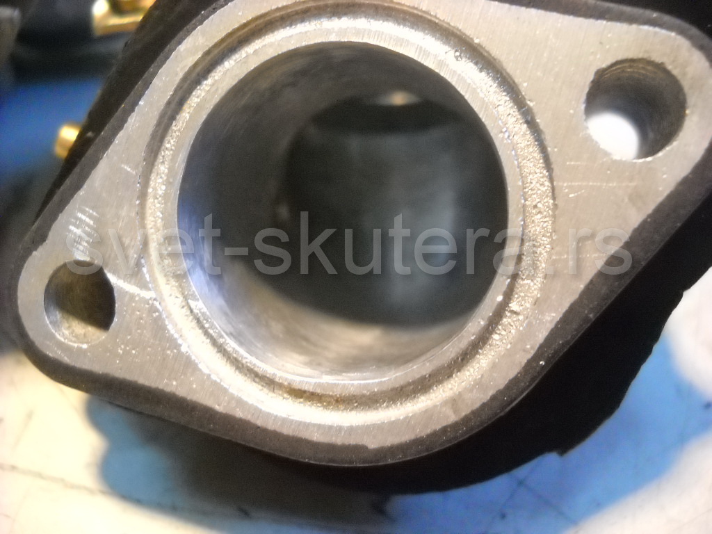

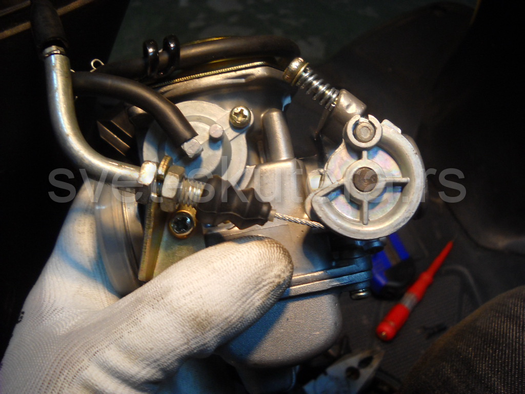

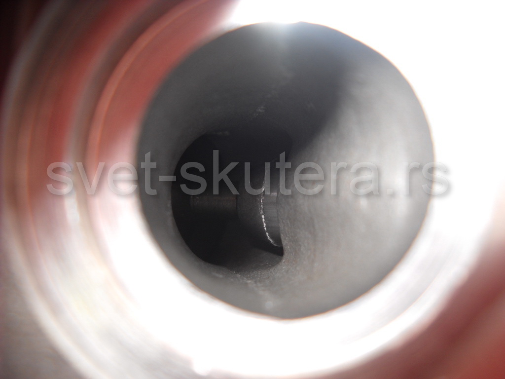

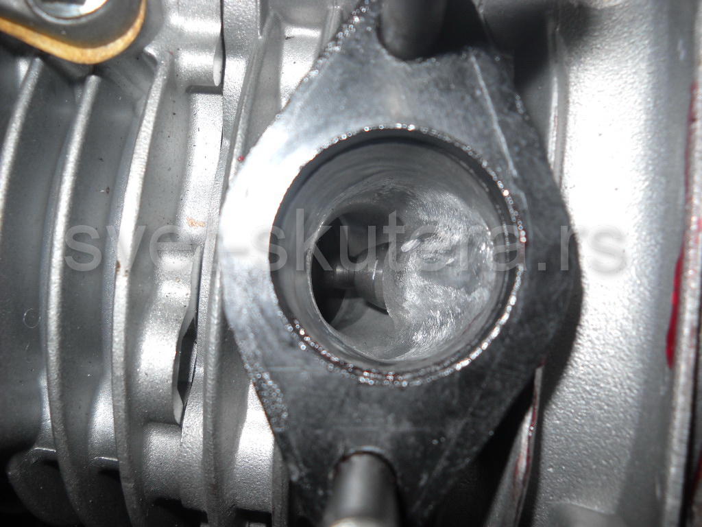

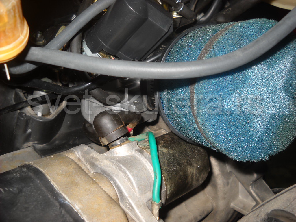

dalje sam radio na podešavanju karburatora, u motoru sada ima nekih 400km pa počinjem polako da se bavim glavnom diznom, evo i svećke sa stock diznom koja je oko 102 večine u poređenju sa dellorto M5 diznama
bledunjavo mi je to... ali pošto su ove M5 dizne za 4T karburatore sa manjim glavama, tačno mi dodiruje dizna ivicu jednog zakrivljenja lončeta, pa nije baš zgodno klasične M5 dell dizne upotrebljavati, ali nemam druge...
proverio sam još jedan put, 105 je nešto veća od ove stock, i krećem sa testom 105 i 108 na kratkim relacijama
stigao sam do 110-ke , i preformanse su počele da opadaju značajno... evo i svećice, dakle ostajem na 108 dizni, šraf za pilotku radi besprekorno, pozicija je na nekih 45 min, i period gušenja od previše vazduha --prema-- previše goriva je nekih pola kruga , tako da mi to deluje korektno...

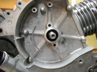

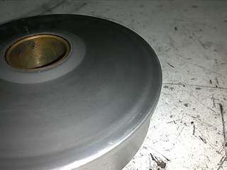

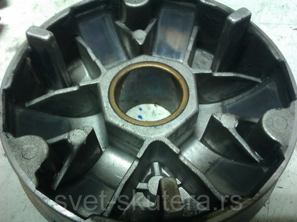

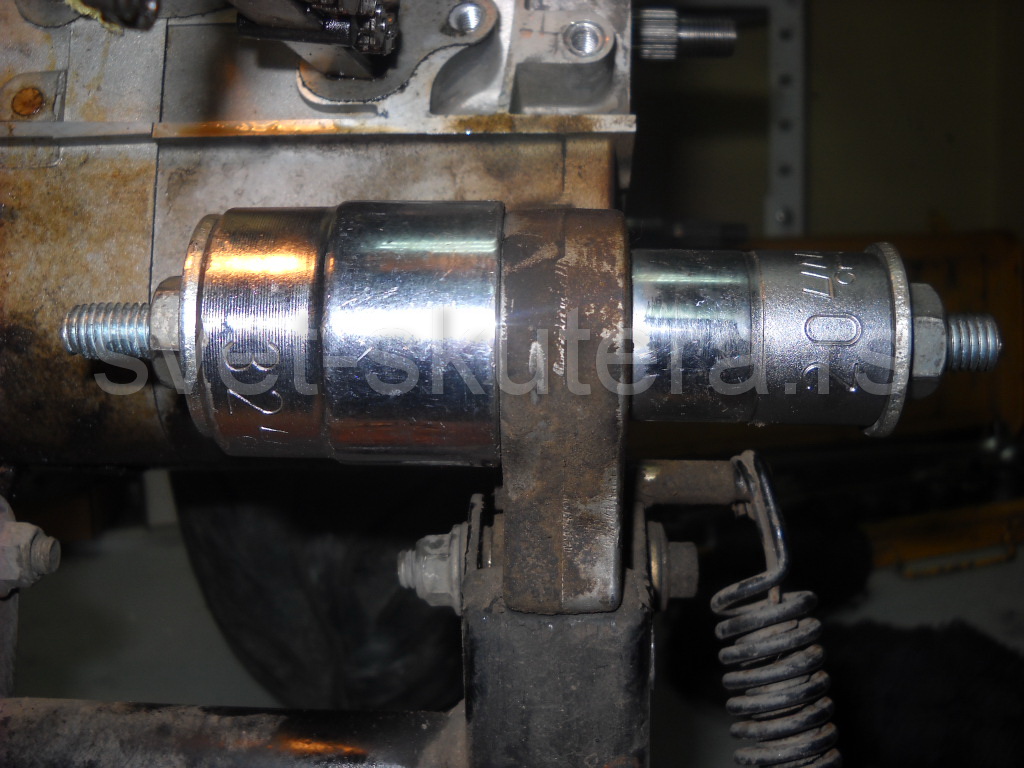

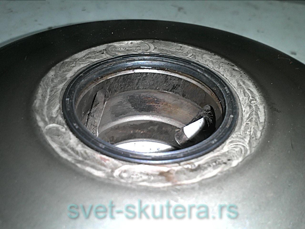

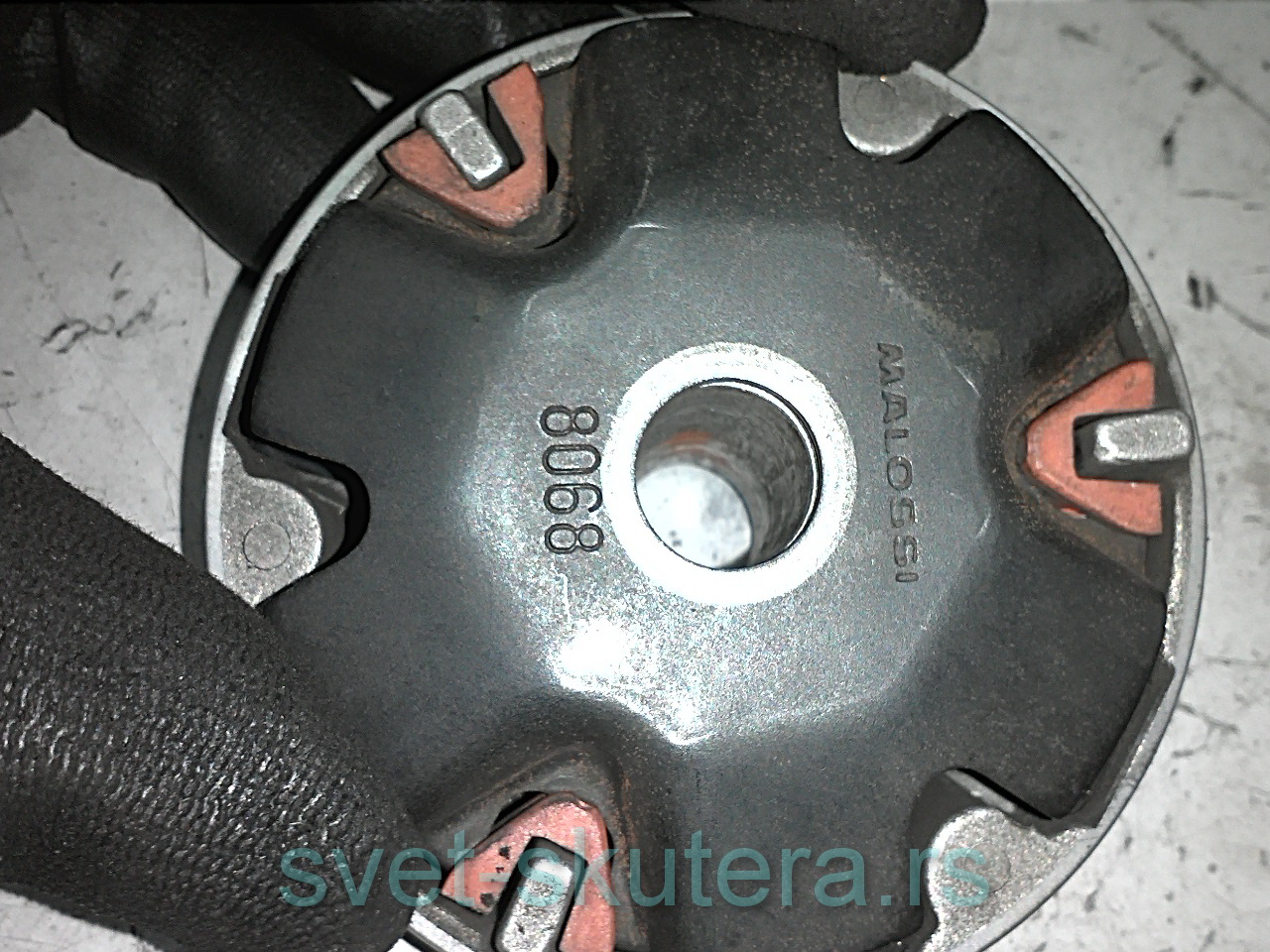

Stigao je u Malossi multivar za Kymco mašine, da sreća bude veća, onaj moj sa devetke, pa da se zahvalim Aleksandru što ga je tako dobro sačuvao, bolcna idealno paše u variomatu, stubovi nisu oštećeni, na njemu su i novi slideri....
Na ovu ideju sam došao kada sam ugledao na jednom jednom Agility-ju KEB7 šifru na variomatu koja je identična variu sa 2T devetke.. nema mnogo filozofije osovina radilice je svakako 14mm bilo je samo pitanje širine i hoda...
evo kakva je izlaznost

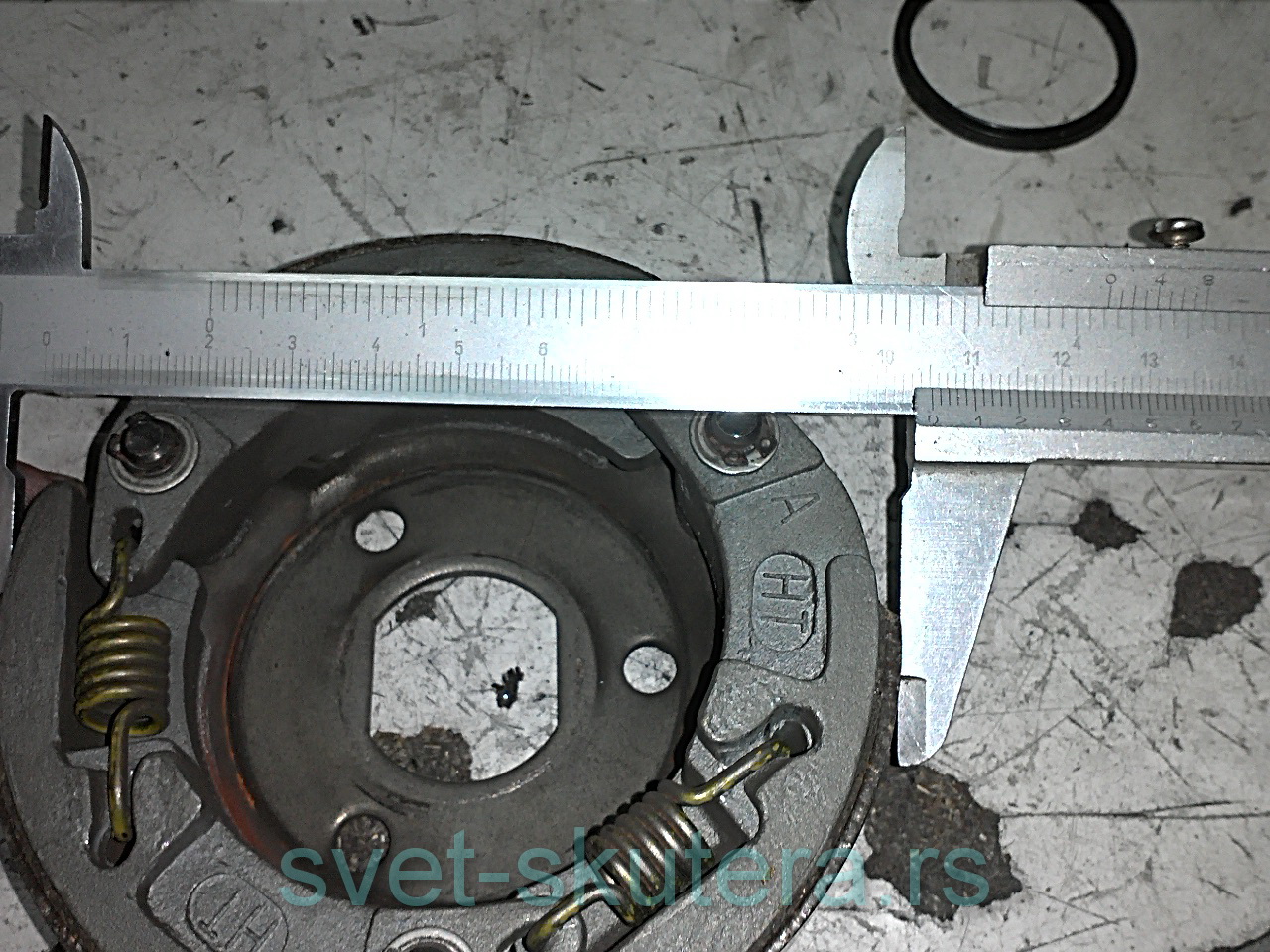

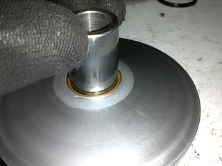

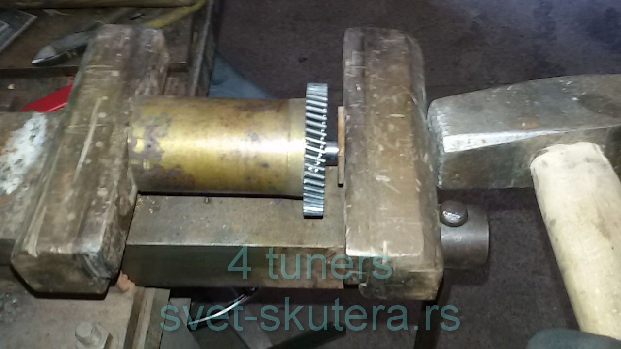

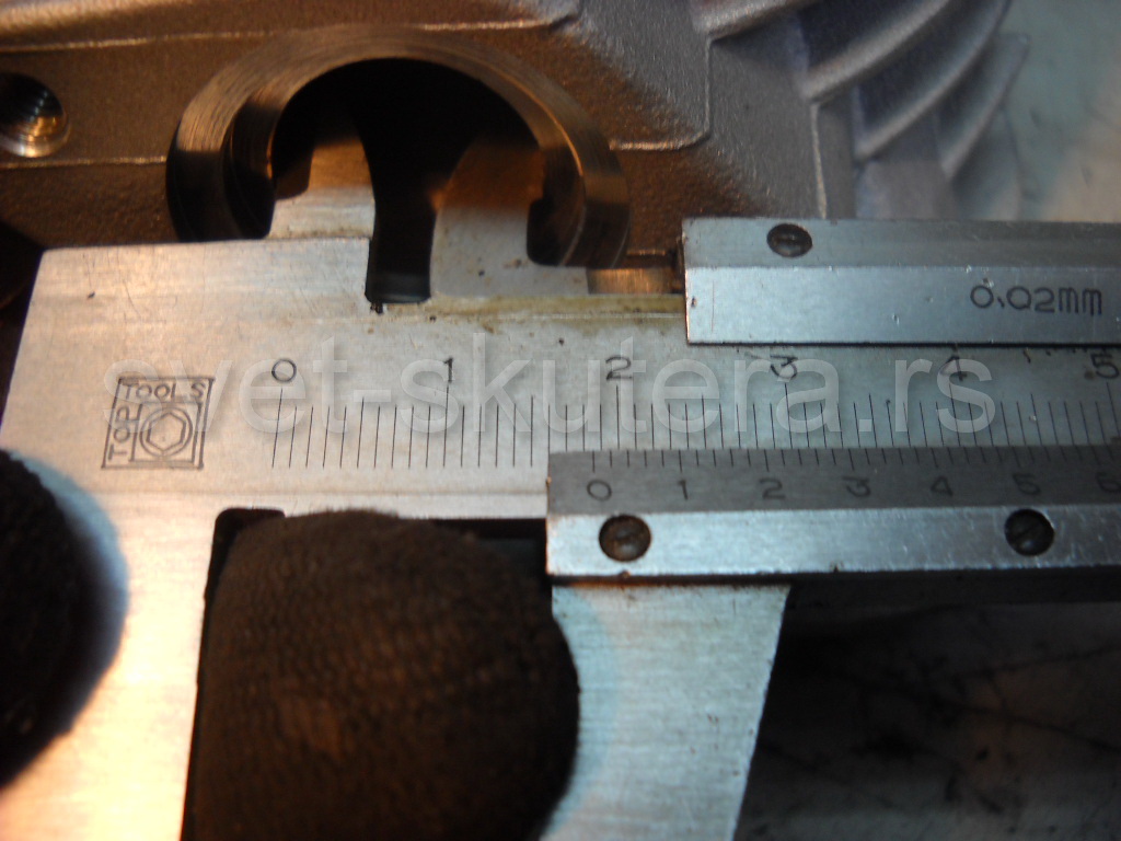

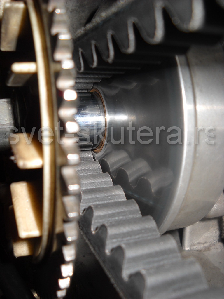

kako stoji remen koji je malo potrošen u prvoj , nema podloški, skratio sam bolcnu za 0,4mm na strugu, pa kada naiđe novi remen imam šajbice sa 14mm otvorom
a evo kako sada stoji u zadnjoj remenici, fabrički 729 x 17,7 remen
sa 5,7g rolnicama mi je međuubrzanje na 8000 obrtaja, sa 6g je nešto niže, lomim se gde je najbolje, pa testiram dalje,... u ovakvom stadijumu obrtaji ne kreću da rastu do nekih 85 po satu, tako da toliko ima fabričkog prenosa.. pričam o međuubrzanju na 8000...
nisam još posebno zadovoljan karburatorom... prenos ostaje ovakav do daljnjeg imam još dosta posla... želim dovesti ovaj karburator u fazu kada se na svim otklonima javlja kako valja... a želim i osetiti punu snagu 24mm otvora difuzora,...
po meni ovo još nije dobro... čeka me još dosta posla.. ali evo razlika u odnosu na stock je značajna, reklo bi se da ima snage kao 2T 50cc za rezonantnim spuhom, oko 5KS-a ako uzmemo u obzir da sam ja na njemu sa 123Kg na ovom snimku...

ok, kaiš dobro briše liniju na variomatu čak šta više zavidno dobro, a nazad u polutkama ima prostora da se izbaci još malo...Bitniji je karburator da je uboden..
Ide lepo na snimku, puni cager fino za razliku od fabričkog gde kilavi kazaljku u večnost...a treba i uzeti u obzir tvoju elegantnu liniju od 120kg, pa to je maltene kao ja i žena na motoru 85+55kg..ajd sad, rieju bi npr mene nosio kao vrapca..

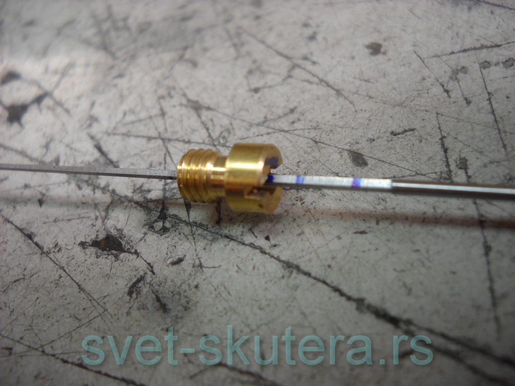

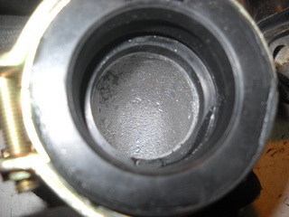

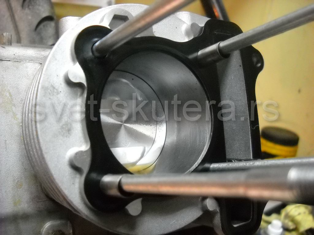

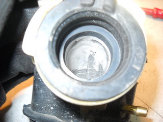

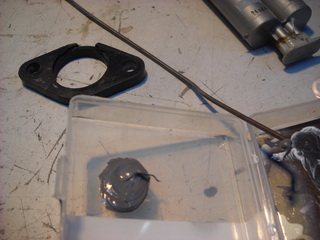

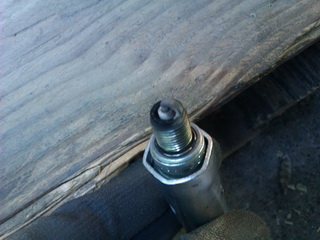

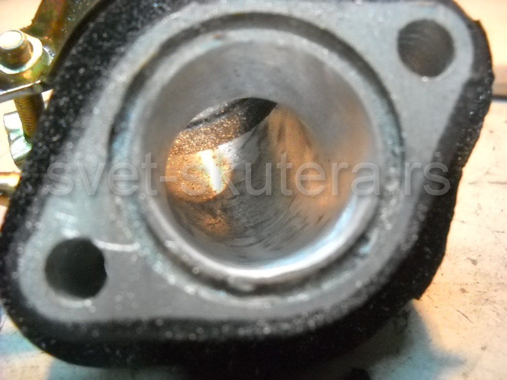

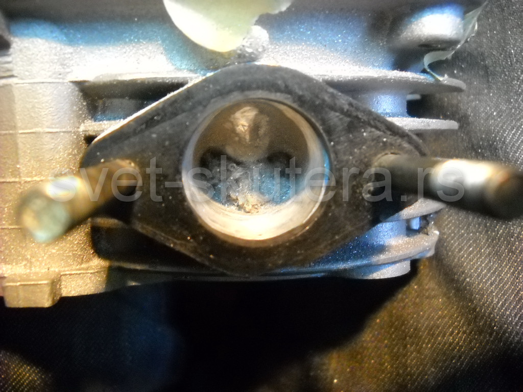

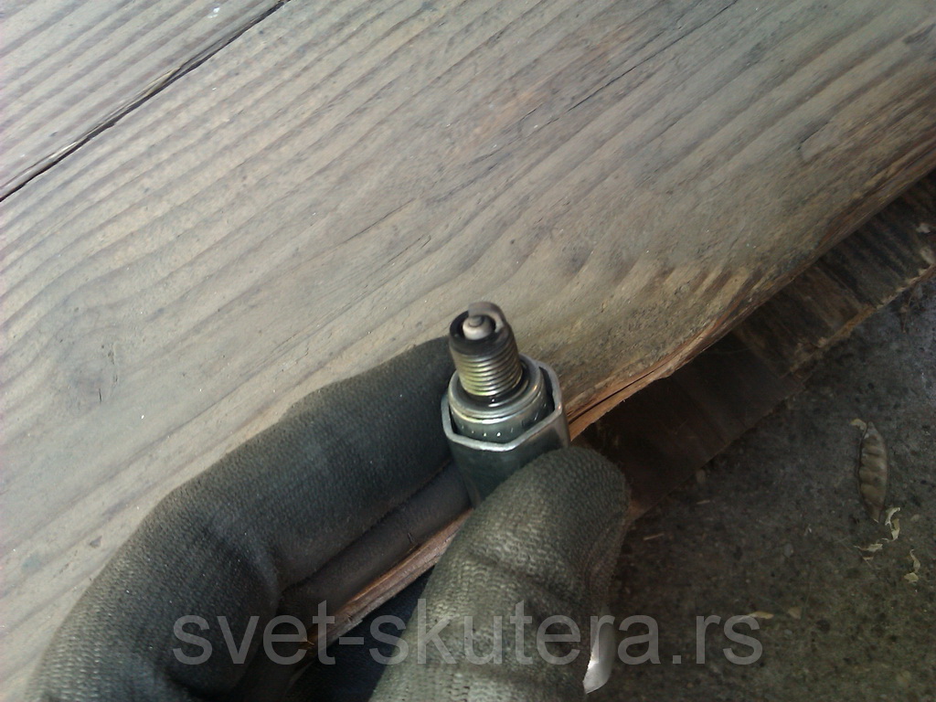

dalje sam radio na preciznijem podešavanju karburatora... uspeo sam da ubodem dobru veličinu glavne dizne, kada je motor naj agresivniji na punom gasu, međutim ostali otkloni ručice su bezveze.. pilotka se javlja kako valja...
evo i nekih slika svećice kada je dizna ok
nadalje sam otvorio klipić koji je ovde povezan sa membranom pa deluje na principu vakuma, i za divno čudo u njemu je podešavajuća iglica... na starom fabričkom karburatoru je kod mene ona fiksna, pa nisam očekivao da će ovde biti ovakva...
iglica je bila skroz podignuta pa je jasno da nije bilo usklađenog napajanja gorivom na pola i na punom gasu... krećemo ponovo od sredine...
i sada je bilo potrebno povećati broj dizne... kupio sam naraku set 100-120 ali pošto neke dizne nisu odgovarajuće oznakama morao sam da proveravam situaciju...
evo i slike svećice.. sada je već ok, samo mi se čini da je malo slabašan na otklonima do polovine ručice...
na kraju sam podigao iglu za još jedan stepenik, i umanjio diznu na 108 po naraku set-u, i ovako mi se javlja karburator na svim otklonima odlično, a na punom gasu imam najveću krajnju brzinu, odnosno u punom prenosu nabere najviše obrtaja...
evo i neke slike svećica kada je karb ok, na svim otklonima

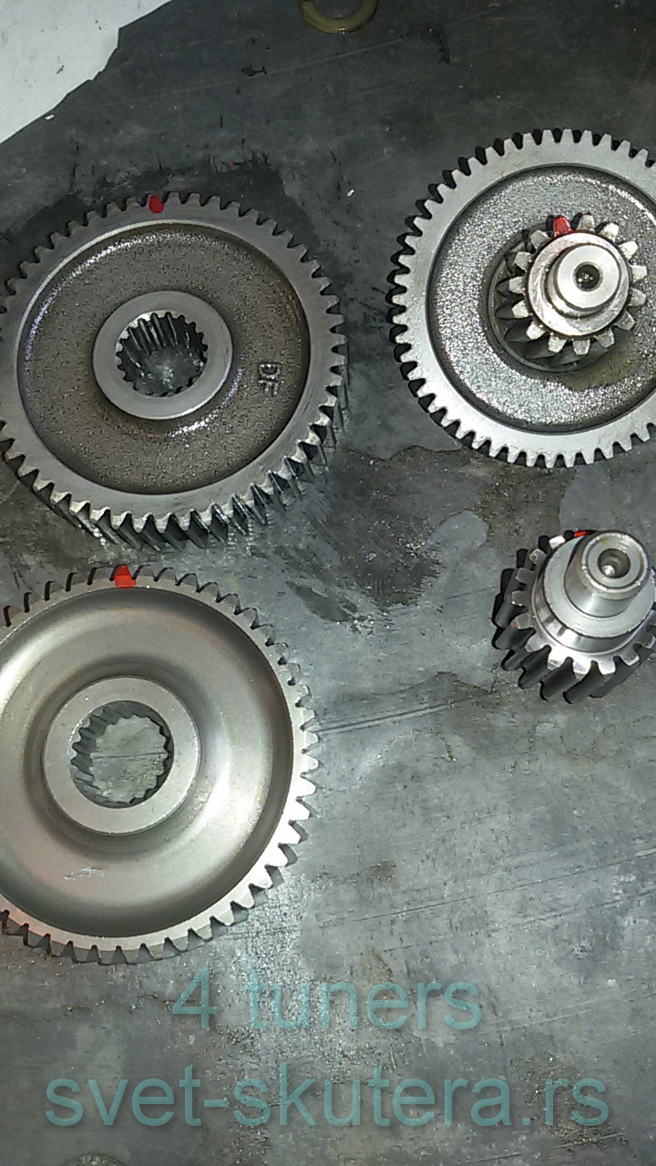

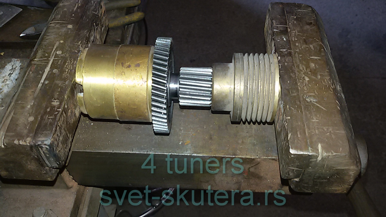

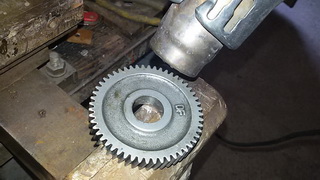

hteo sam i ranije prokomentarisati da je verovatno ovaj primar isti kao na 2T devetki ...
evo slike ovog s6 što ga prodaju za GY6
a evo i nekih mojih slika od ranije kada sam menjao na devetki tu su stock sa kosim zubcima i s6 koji je produžen sa ravnim

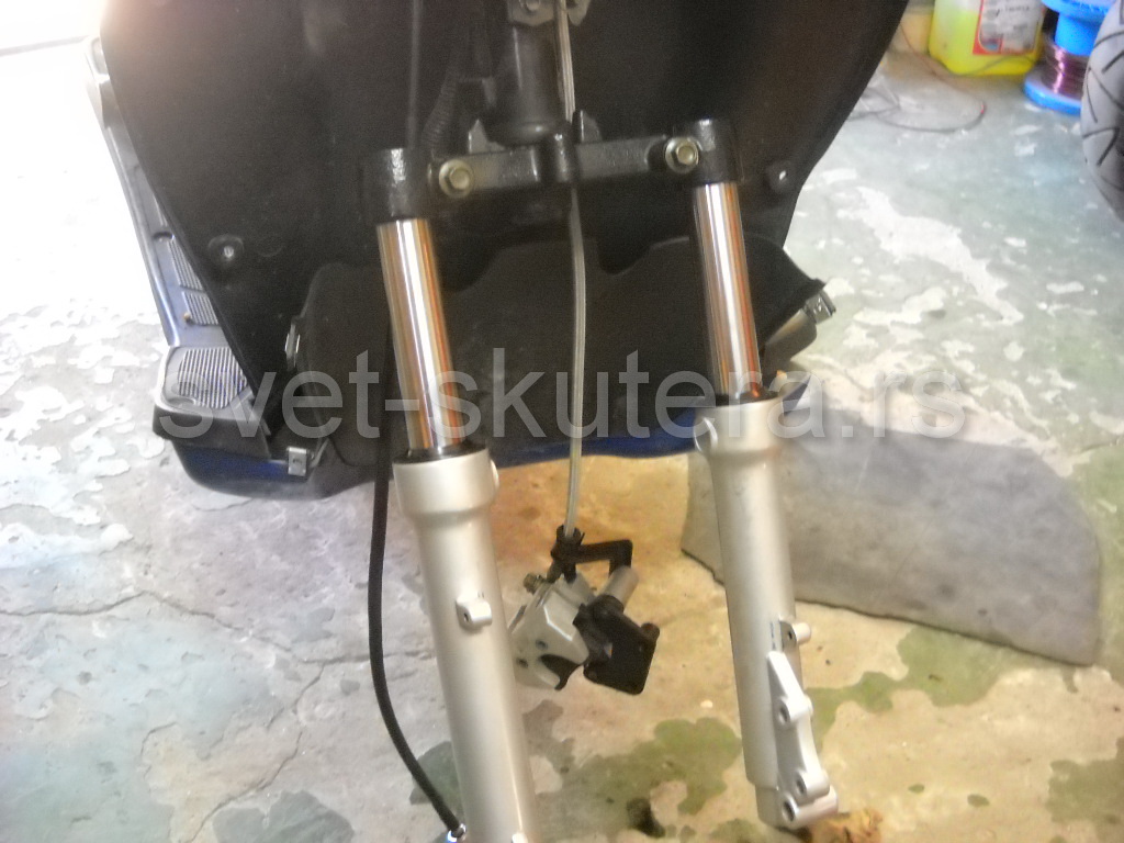

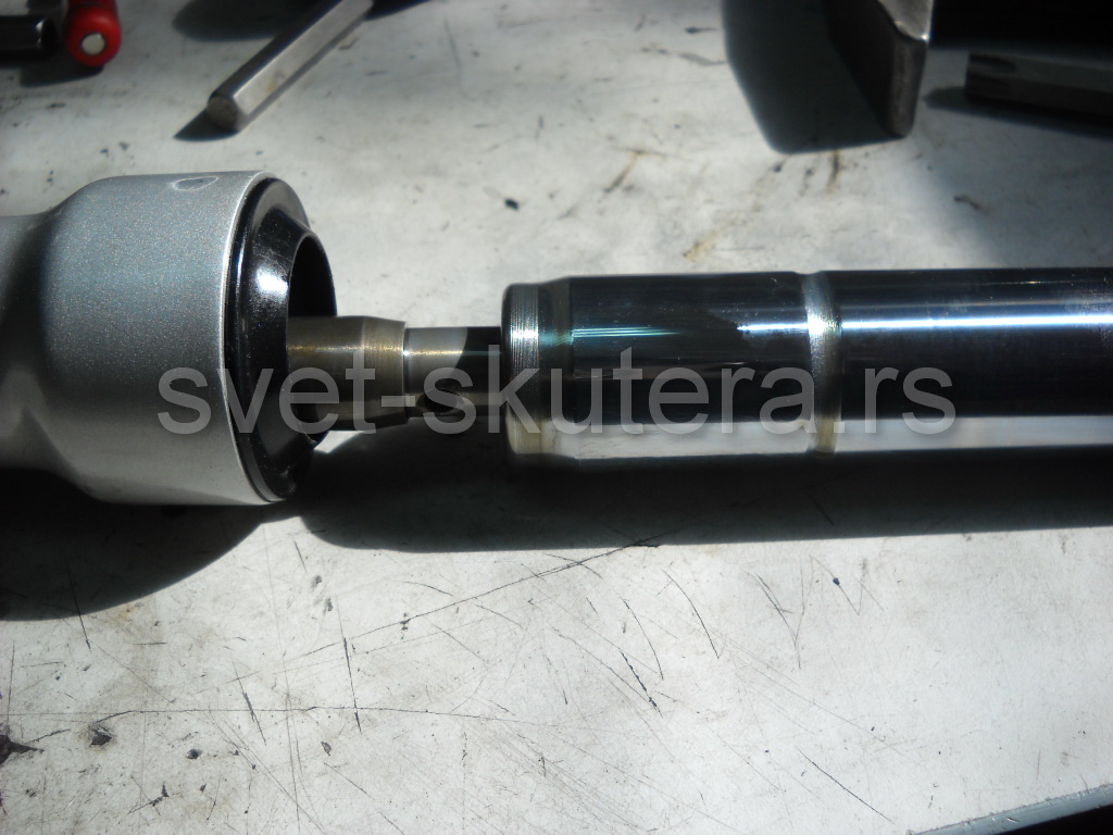

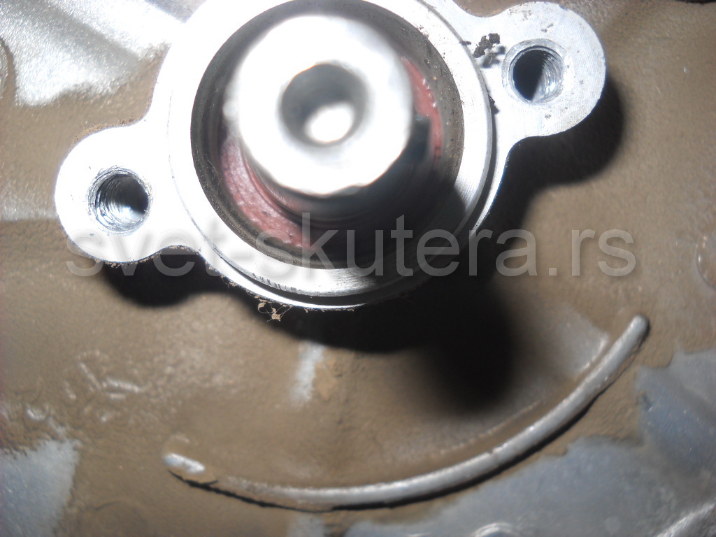

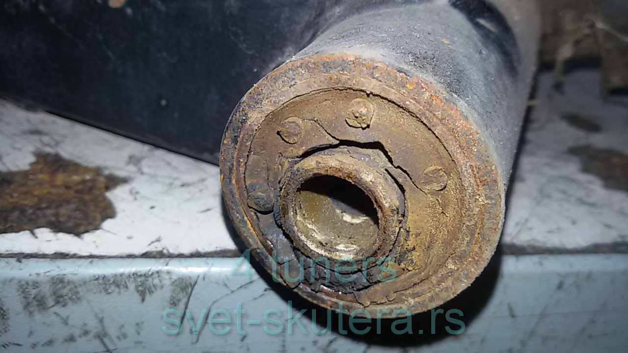

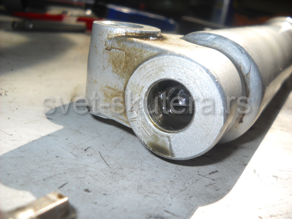

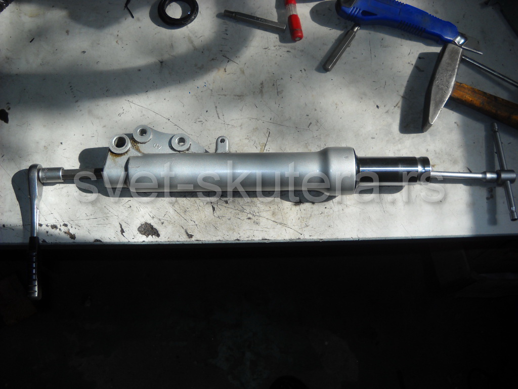

pisao sam ranije da je motor katastrofalno ne voziv, prednje viljuške kao i zadnji amortizeri su procureli, i najverovatnije u njima nema više ulja..
rešio sam da to sve rakslopim i izmenjam što mogu odnosno poručim delove koji su mi potrebni da bi vožnja bila udobnija i bezbednija...
poskidao sam prednji blatobran, km sat sajlu, puž, disk obloge i prednji točak.. nadalje jednostavnim odvrtanjem steznih šrafova u T račvi vile još ne kreću napolje..

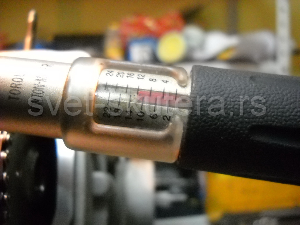

neophodno je odvtnuri i gornji šraf koji inače i priteže glavnu oprugu.. ovde je moguće i dolivati ulje...
koje u mom slučaju već odavno nedostaje

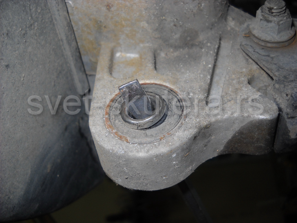

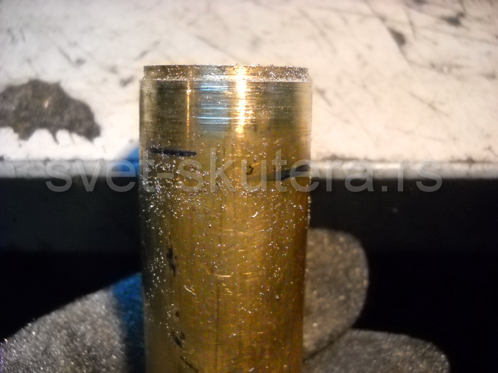

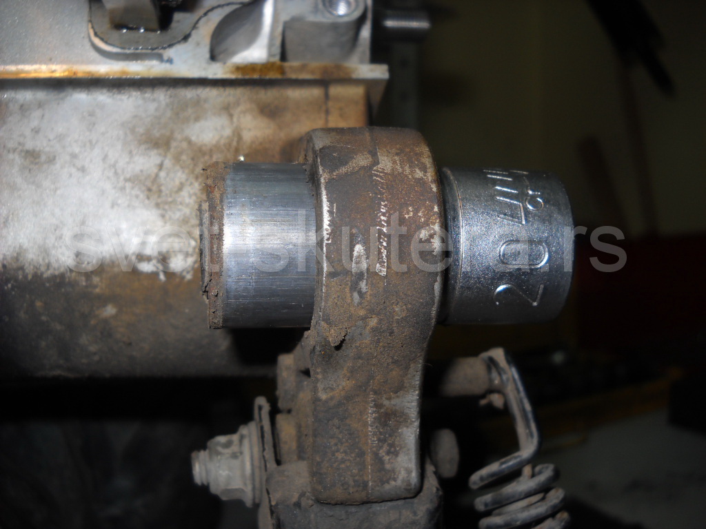

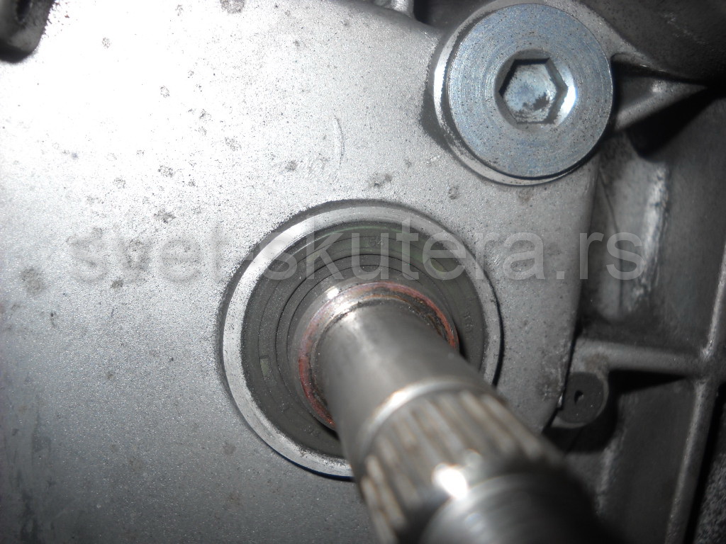

i usledio je košmar... kako viljušku rastaviti... imbus šraf sa donje strane sam pokušao i vazdušnim pištoljem i rukom i na moju nesreću okreće se ceo umetak sa prizvukom još jedne opruge unutar svega
tri puta sam brisao i svetlio sa lampama, ne bi li bolje uvideo koji ključ ulazi u osovinu amortizera... dakle imbus 8 proklizi a imbus 10 je nemoguće ubaciti jer je prevelik... a pošto nemam imbus 9, a nisam siguran da li uopšte postoji... isprobao sam nekoliko ovih torx nastavaka i za divno čudo ovaj 55 sa ukupno 6 krakova je ušao taman tesno, u šestokraki imbus otvor... poslužio sam se dugim produžetkom male gedore i 10 nastavkom
i sa druge strane kontrirao sa imbusom 6... to je ustvari dno prednje viljuške
jednu sam uspeo rukom da popustim, za drugu sam morao da zatražim pomoć osovine točka kao prihvat, i stege na radnom stolu kao i vazdušnog pištolja,... pritegao kinez, nema zaje***je..

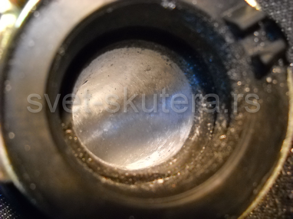

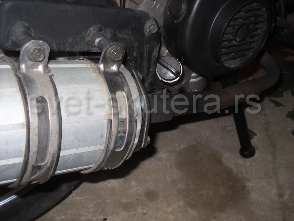

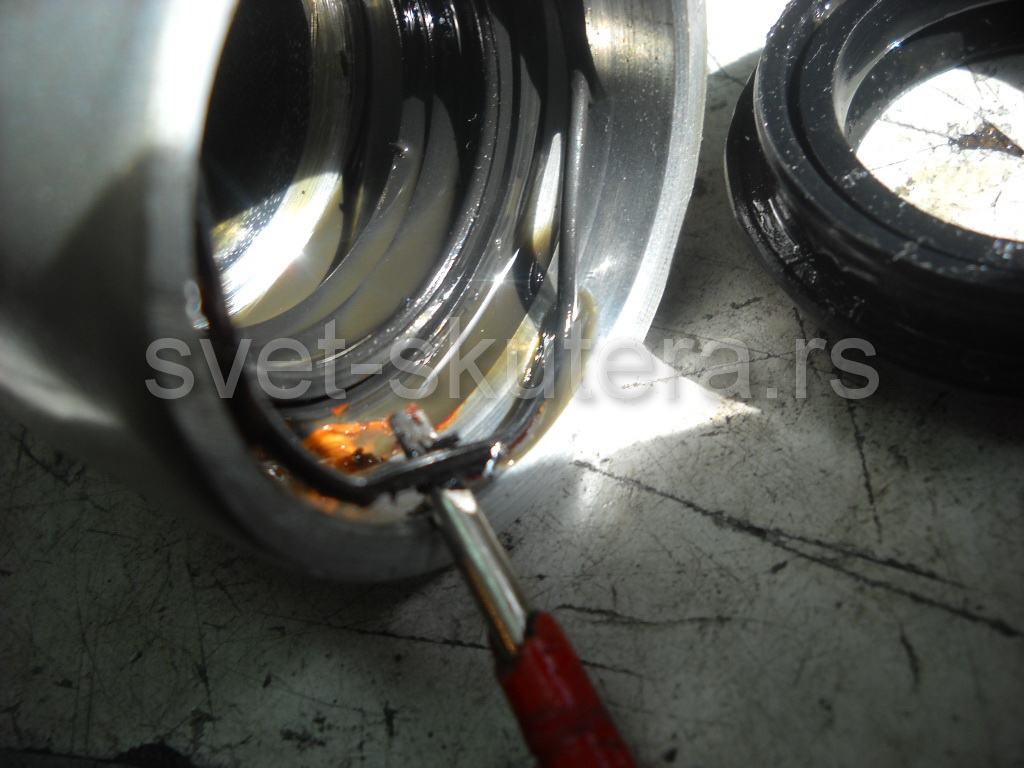

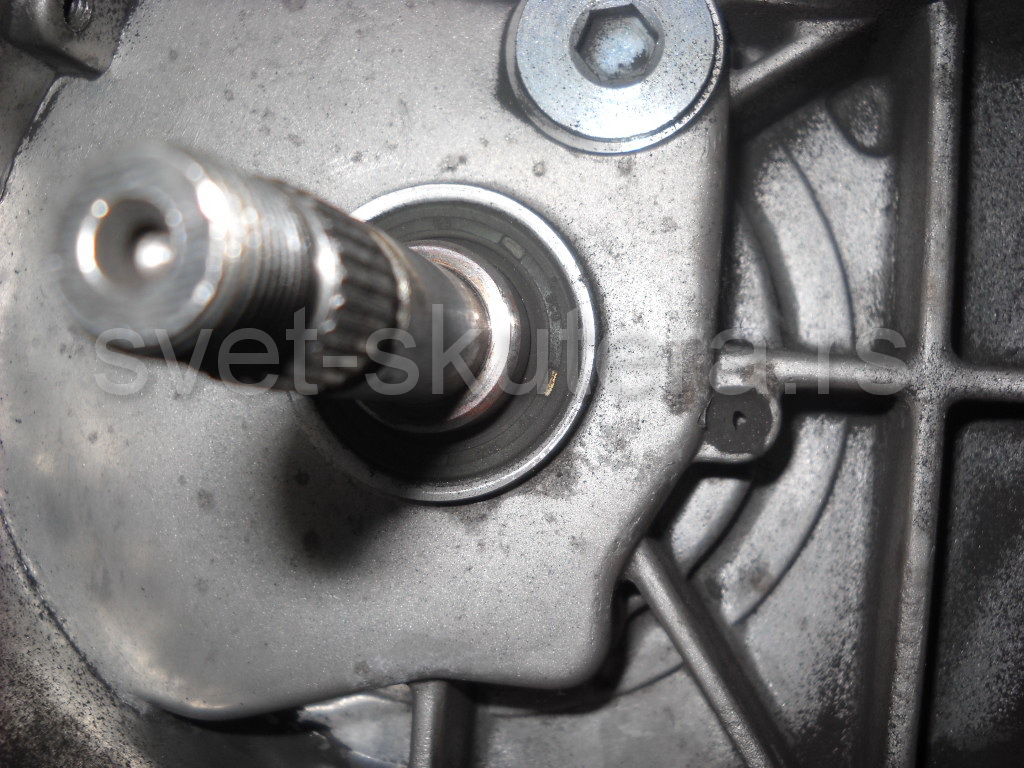

ispod štitnika prašine nalazi se semering, koji iznad sebe ima čeličnu kao krivu žicu, oprugu - osigurač..
semering mi ne deluje trošno.. možda je nešto malo krući ali to mi je teško da procenim... ulje je deluje prljavo, nikakvo... sve sam isprao i očistio ... mere semeringa su 31 unutrašnja 43 spoljašnja... 8,5 debljina.. dok je ova kapa čistač prašine istih dimentija sa 12,5 debljinom ..
dajem im još jednu šansu... litijumska mast će da popunjava kanale za prvo sklapanje i za bezbrižniji rad u prvim opterećenjima... nadam se da neće popustiti...
sklopio i montirao bez šrafova gore... sledi punjenje uljem

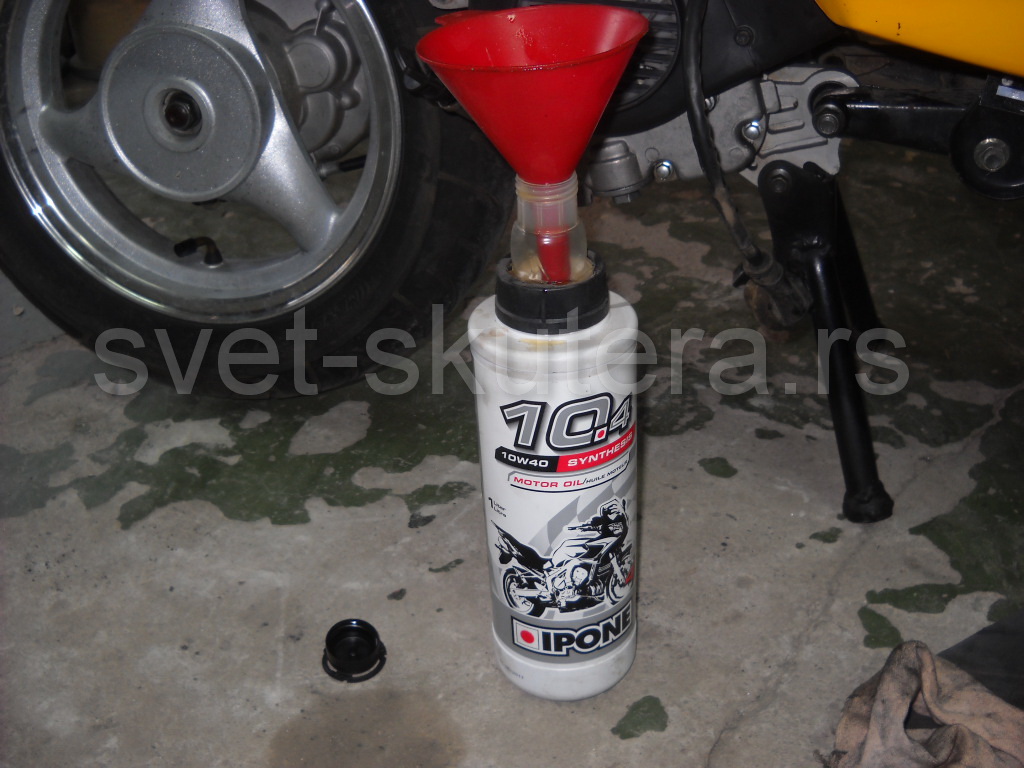

napunio sam svaki štap sa 0,7 dl sintetičkog Fork ulja 15W viskoznosti... nisam siguran koliko ide kod kineza pa sam usvojio meru za Apriliju SR
prednjica je gotova, malo sam još doterao prednje pločice, iz kojih očekujem maksimum naleganja i kočenja... sve sam dobro isprao i pobrisao sa razređivačem jer se uvek potkrade negde tog ulja...

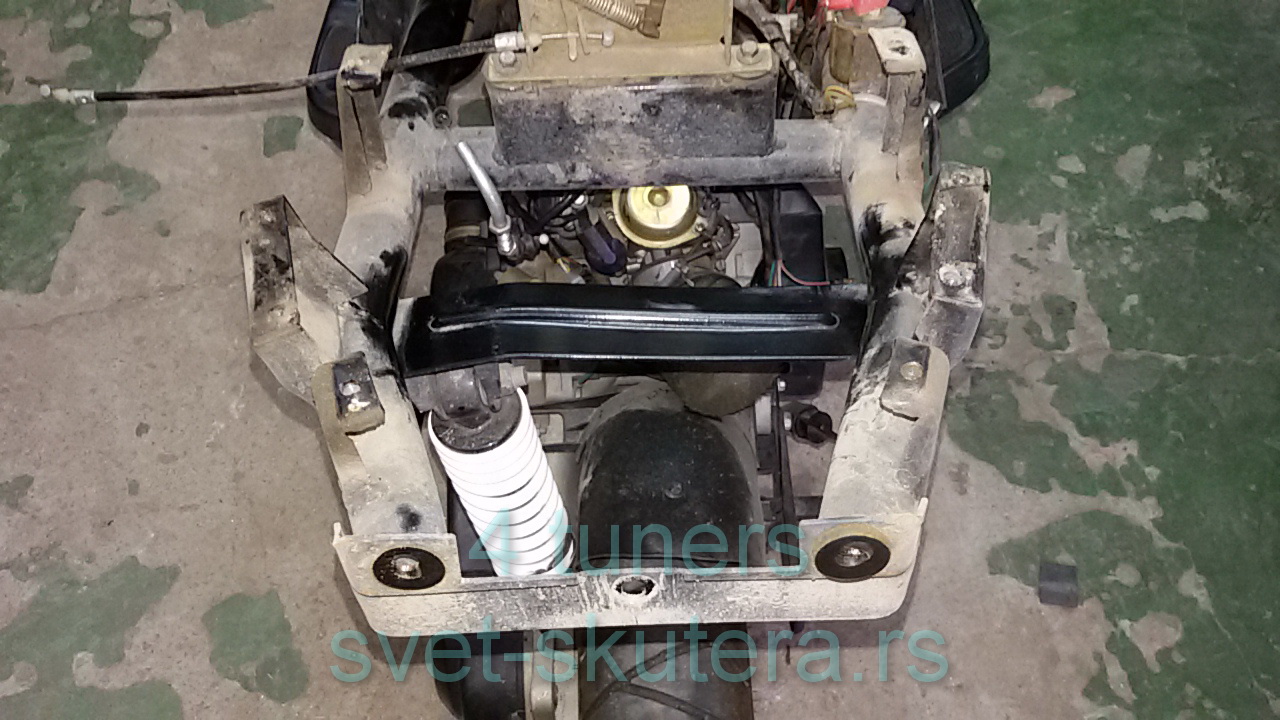

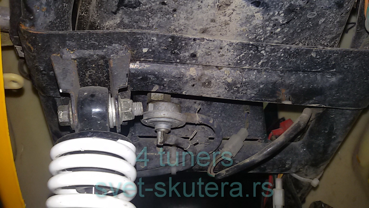

zadnji amortizer nije baš za filozofiju, on ide u đubre a njega menja novi uljani YSS dužine 290mm

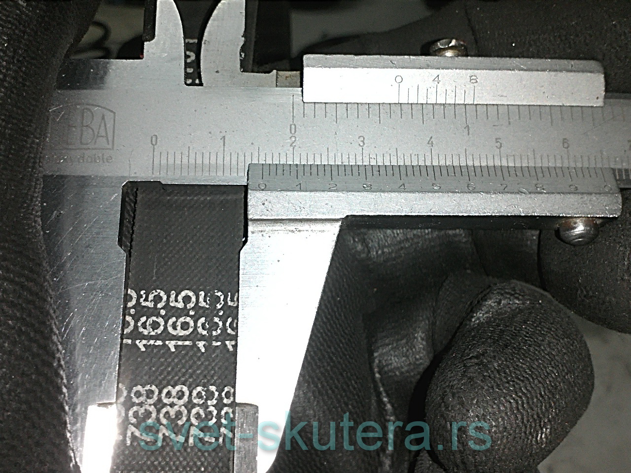

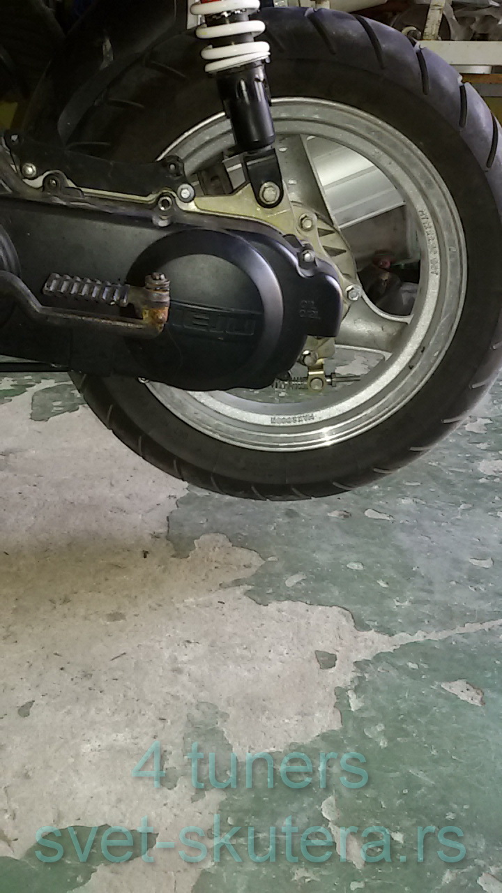

međutim , stari fabrički remen je već gotov i njega moram menjati, preti pucanje... u radionici imam samo novi Naraku za mina mašine koji je 738x16,5 .. dužina je kao 9mm duža od fabričkog, a širina je za 0,2mm jača od potrošenog stock-a...
neverovatno koliko ulazi u zadnje polutke... da li je uopšte duži ili se stari toliko opustio... napred stoji na samoj bolcni , tek pritegnut
posle par krugova vožnje imam i izlaznost
moguće je da će se ovaj remen isto malo opustiti, a možda budem morao uklopiti neki drugi, malo duži ili širi... u svakom slučaju zadovoljan sam kako motor ide.. sada imam nešto veću krajnju brzinu, i kasniji porast obrtaja usled završetka prenosa...
vidimo na snimku da je maksimala na 8250 obrtaja... i da najzad cager udari u patos, sa mojom težinom 123Kg
pošto je remen sada kraći i ima manju izlaznost, ja ne vidim drugu logiku ovog sada "dužeg" prenosa, osim da mekše oprugice na kvačilu ne proklizavaju, kao one u prvim merenjima...
