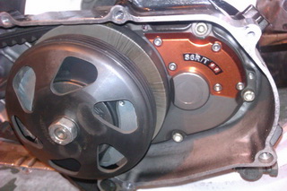

i naredni dan rešim da pregledam situaciju polini kvačila, ovog piaggio toque-a, i za divno čudo sve stoji u najboljem redu, imam možda 0,5mm koje pritegnuto kvačilo ne dozvoljava torque driveru da se otvori, međutim kao što ne na slikama vidi to potiče od toga što je ivica poklopca nešto višlja... mogla bi ovde da se podmetne jedna tanka podloška, međutim ovo sada neću raditi... po meni je ovde sve ok...

i odlučim da proverim stanje izlaznosti remena sa ovom šajbicom koju koristim debljine 1mm, ovde je remen dobro utegnut i imam odličan start.. remen izlazi oko 1-1,5mm iz zadnjih remenica..
i stanje bez šajbice, remen stoji u ravni, obeležio sam markerom vario i evo izlaznosti, oko 3-4mm pred kraj, bolje je..
sad već sve želim da proverim, šta bi drugo nego da premerim rolnice, ako sam ranije imao izaznost do kraja, ostaje da vidim šta imamo ovde.. i vidi se da su mi 5,75 potrošene 8/100, dok su malossi koje sam vozio na HE setupu 3/100 jače od 19mm mere..
i uhvatim se da merim i neke nove stage6 od 3,75, koje su 3/100 manje, i neke malossi koje nisam nešto ni vozio pa su i te 1/100 manje i sad je već polemika, uhvatim ponovo malossi 3,8 koje sam vozio jer ne verujem očima i neke su 1/100 veće, moguće da se poneka deformiše pa mi je zato bila 3/100 jača mera gore...
na kraju izmerim nove stage6 od 5g i dobijem da su sve uredno 1/100 manje.. zaključak je da se rolnice troše i deformišu, a da je njihova i dimenzija bitna za izlaznost remena.. sa starim rolnicama kakve god da su proizvodnje ne treba očekivati rezultat, ostavio sam ove od 5g..
i još jednom da otvorim ovaj prenos, zadnji put sam zaboravio jednu tanku podlošku iznad osovine prenosnika, od kako sam kupio ovu racing deklu, dvoumio sam se oko ovih podloški, fabrički su bile dve, jedna od 1mm i jedna tanka od 0,3mm, međutim ovi torrington ležaji u dekli imaju otvore za podmazivanje, tako da vraćam obe podloške i testiram situaciju...
