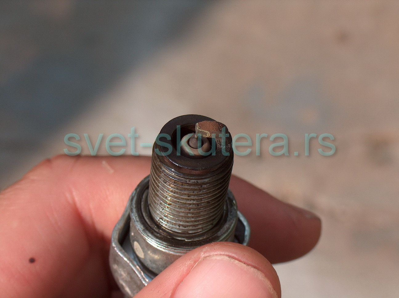

Ево слике моје свећице ( NGK 9 EG Iridium) , са последње трке, мотор угашен на пуном гасу, на повратном правцу. Могло је још за 1-2 поена тања дизна, али је мотор добро радио, и нисам хтео да ризикујем:
Ту се види и чаура која спречава да свећица извири кроз главу напоље.
Са овом чауром, свећица је равна .

evo ti moje 10-ke kada sam ga spremao za Batajnicu, ovo je bilo najbolje što sam izvukao sa TM24 karburatorom... i definitivno nijansa tamnije braon boje daje više snage od boje bele kafe
Ма ово сам ја сликао под сијалицом, плус нешто боје на телефону не ваљају, тамнија је моја, него ето, блиц је исто посветлио боју :)
На дневном светлу је боља (као твоја) и тако и ми гледамо. Не волим ја танку дизну, а од вишка горива глава не боли :D :) :) xaxaxaxaxa
