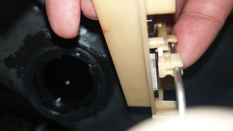

Danas je u sklapanju preostao još jedan detalj. Naime već neko vreme nervira me merač nivoa goriva, koji nikad ne pokazuje pun otklon na punom rezervoaru..
Merenjem sam ustanovio da je otpornik po kojem ide klizač 100 Ohm-a, te da je pun rezervoar na minimalnom otporu, a prazan na 100 Ohm-a, tačnije kada je plovak najniže..
Prvo sam testirao instrument, na kratkom spoju zakuca u plafon uredno..
Nakon toga sam izmerio otpor u max stadijumu, i vidim da je on 8-9 Ohm-a.. Ako se to sabere sa otporom provodnika do instrumenta i tu i tamo po kojim slabijim kontaktom, eto nama 3/4 otklona, na full tanku..
Pre svega sam demontirao klizač te počistio kontakte i žicu sa vodobrusnom 800.
Nakon toga sam uvideo da klizač praktično ne može da se popne do kraja te ostaje par loza otporne žice...
I tu sam biax-om samo uobličio plastiku da klizač može da se popne do poslednje loze otporne žice.. i tu dobio ovaj otklon instrumenta
Ovako izgleda iz profila
Nije baš do graničnika unstrumenta ali nije loše...

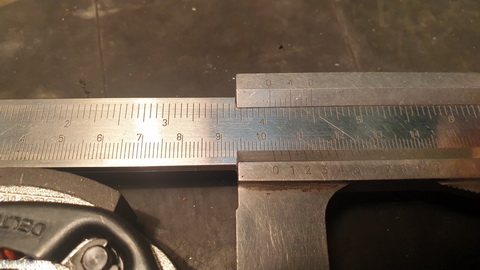

Kreteni, spakovali su malo kvačilo za 105mm minareli u 107mm zvono... Tačno se vidi da je ono 103,5mm u promeru, dok je zvono regularno nešto manje od 107mm
Kao da sam znao da će neka kvaka sa bude, kada se kupuje nešto u kitu pa jeftinije... Ovde je šifra sa pakne
Gde sam nakopao na SIP shop-u, na jednoj slici da je to pakna za deltu 105 za mina aplikaciju
Artikal smo reklamirali, naravno loše je spakovano u Malossi-ju, obećali su da će poslati novu deltu 107 za PUG, Kymco, Honda, Pia aplikaciju....

Za kraj uporedih PUG stock zvono i MHR, pa teže je za oko 180-200g
Ali je CNC zato lakši od stock ventivara 100 vs 400g , ima slika merenja negde davno, tako da se predajem polako MHR-u, koje je balansirano..
I izmerih ovo stock kvačilo koje je još uvek na 105,2mm, njega pakujem za sada...
