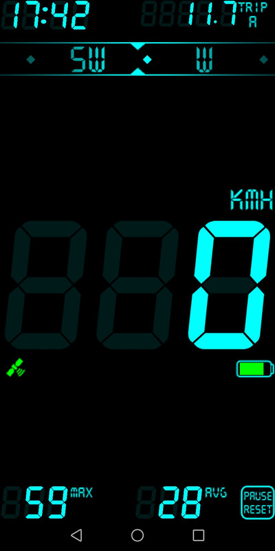

#65 Djope
  • 110 posts
Posted 21 April 2020 - 18:50

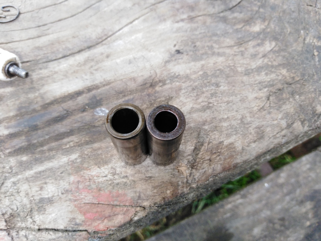

Stanje je takvo kakvo je. Od moje posjete Beogradu ništa. Ali to me nije spriječilo da uzmem jedan svoj Sha 14 12 i proširim ga na 15mm.Mislio sam da je to ono što mi nedostaje da dođem bar do tih 65 km/h
Karb sam proširio razvrtačem na stubnoj bušilici. Nisam vadio cjevčicu, već sam proširio sa obe strane do nje.
Potom sam odlučio i promjenuti glavu i još malo okasniti paljenje.
Nakon par testova povećao sam diznu sa 55 na 60.Sad je mnogo življi u višim obrtajima, od nekih 50 pa do 60 na sat. Jako brzo postigne 60,ali onda ostane bez snage. Oslabio je i srednjim obrtajima,čuje se onaj zvuk poooooo iz karba. Inače novi top speed sa mojih 105kg je 63 km/h. Planiram vratiti fabričku glavu, i paljenje na sredinu između dvije crte. Tako je čini mi se bio najživahniji.
Snimak
Ne uspevam da mi pokaže snimak kao player a ne samo kao link. Ukoliko bi neko od moderatora uspio to da riješi bio bih mu zahvalan. :)

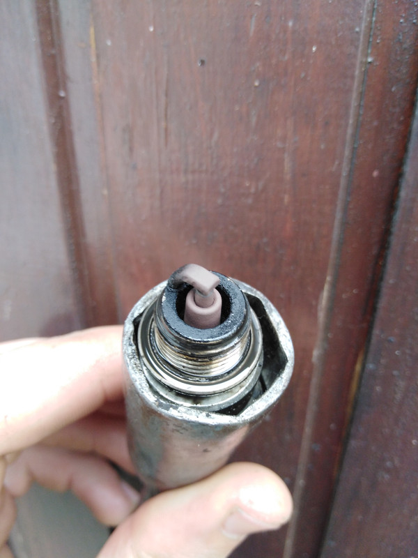

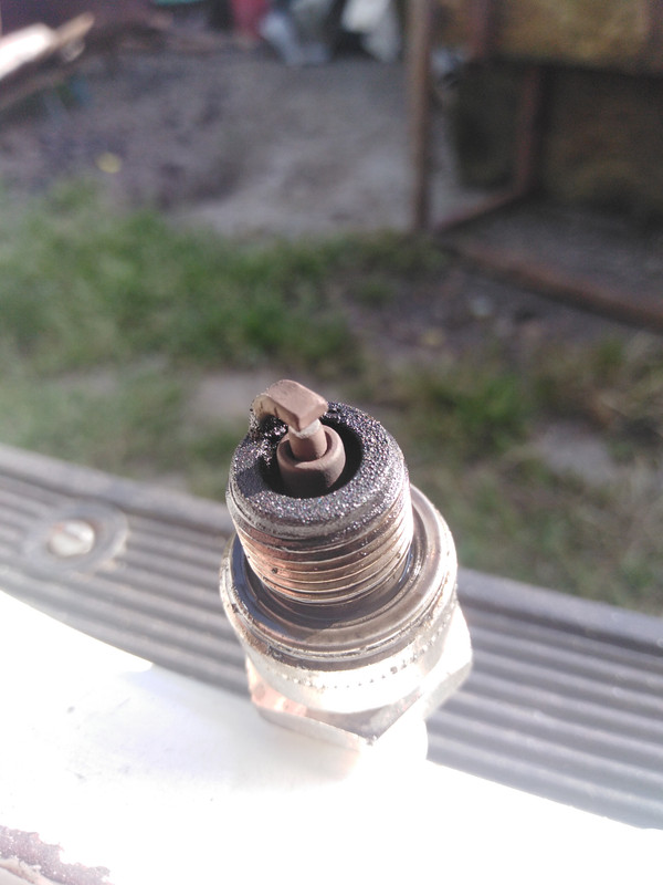

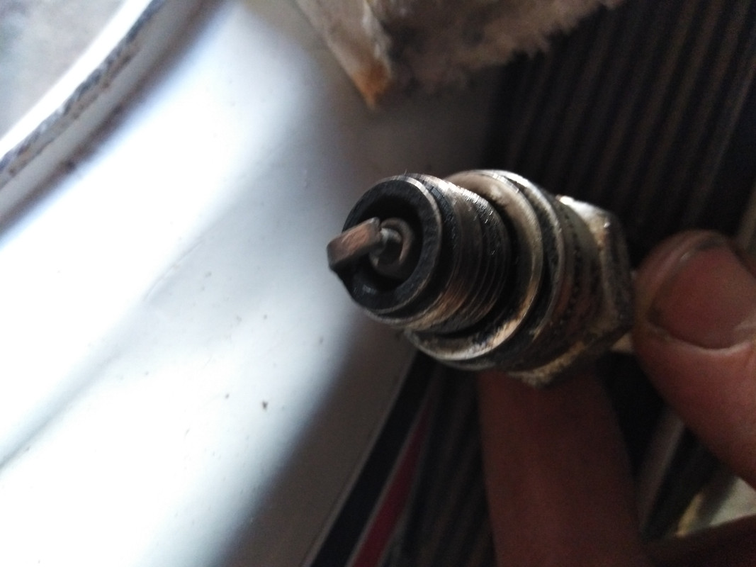

Boja svećice nakon večerašnje vožnje.Zadnja 2 km sam prešao laganim gasom, otprilike 30km/h
#69 Pita
  • 8124 posts
Posted 04 May 2020 - 20:49
Pa iako pod blicem deluje kao slabašna tj siromašna smeša mislim da je ipak ok kada bi se uklonio odbljesak blica!

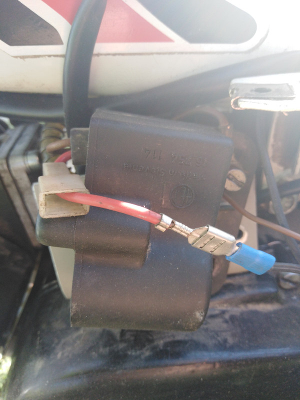

Koja ti je ta bobina, jel mozes da je slikas?
Nisam znao da ima sa i bez pomeranja ugla.

Ovo je bez blica,danas sam slikao.Sad je 55,imam u šteku 60-ku diznu.Ne mogu nigdje naći neku u sredini.Mislim da mu i ne treba veća,počne prduckati na asupuh.DSG farts :D
Sjetim se pajsera i vratim jednu mrežicu u filter,da obogati smjesu pošto nemam dizne.Proprduckao je,ali ništa strašno.Međutim,ništa se nije popravilo što se tiče boje svjećke.

Asanine,ovo je bobina.Bobine sa promjenom ugla paljenja možeš prepoznati po tome što imaju dvije žice,crvenu i crnu.Sigurnije ti je ipak po zadnja tri broja 094 i 114
040 i 085 nemaju pomjeranje faze,i vidno su manje.
Ružna je slika,sunce je bilo jako.Ako ti treba opet da uslikam samo reci. :)

Svećka ti je sasvim ok , ne bi ja tu niš diro što bi Čola rekao ...Za tu bobinu ( cdi ) TO JE NAJBOLJE TOMOSOVO PALJENJE koje postoji uglovi su 20 stepeni pre GMT do 6000 rpm i 10 stepeni na koje retardira preko toga ...može se naštelovati samo preko stroboskopa , markiraš na anker ploči i za taj motor ostaje zauvek tako ...kompresiju nariktaš sa skviš glavom , ne preteruj preko 12 da ne bi detoniralo i to je to ...pratimo radove :)

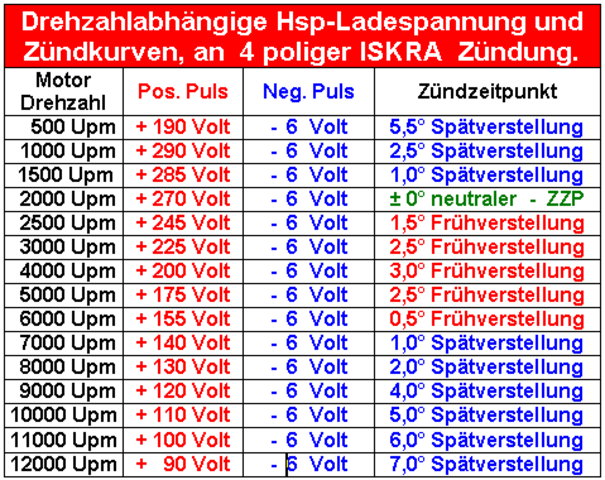

#74 Djope
  • 110 posts
Posted 09 May 2020 - 14:16

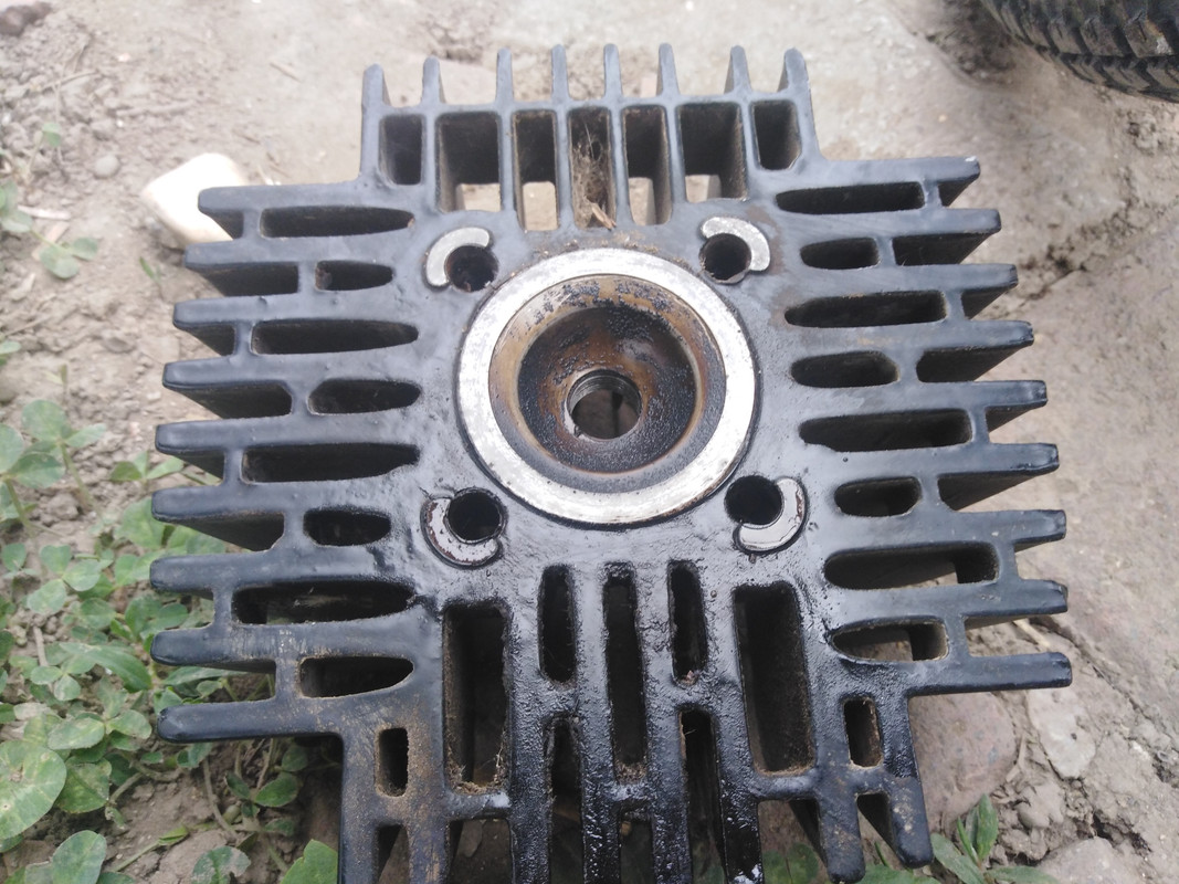

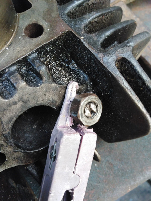

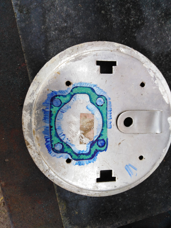

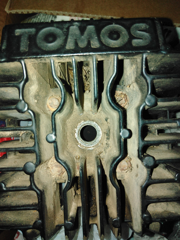

Squish je sad oko 0.9

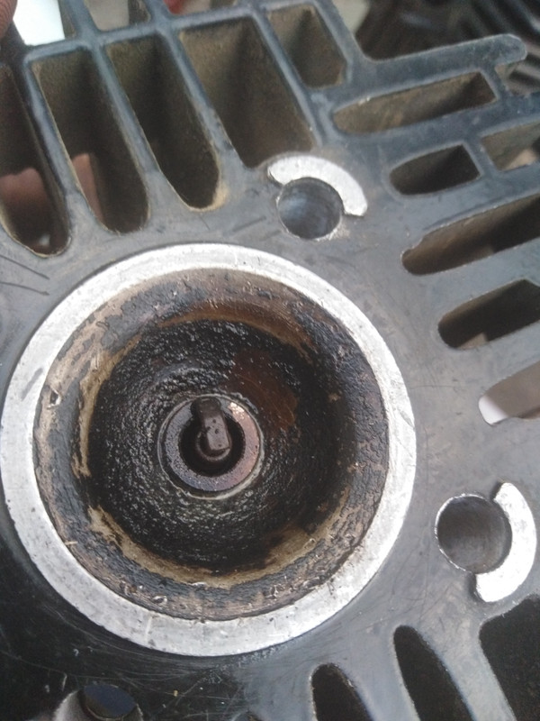

Glava je squish
Ovo je mapa paljenja
Koja je kod tebe bobina, koja su zadnja tri broja?
Edited by Djope, 09 May 2020 - 14:18.

Sad mi se konačno sviđa kako radi,Ne trese i fino ide i na 30 i na 40 i na 50 km/h.Maksimalna brzina je 62 i dobro dimi.Dok na 50 i nižim brzinama nema dima uopšte.Između 50 i 60 nisam obraćao pažnju.Možda sagorjeva neko ulje ili naslage iz auspuha,možda sam ga zeznuo sa dodatnom mrežicom u filteru pa je smjesa bogata.Ali mi trenutno to nije bitno
Svjećica je lijepe braon boje,tamnija nego na slici.Više vuče boji pozadine dok je prije više vukla na sivkasto.Probaću i Bosnu F70 da vidim šta se dešava sa dimom,i hoće li opet tresti na nižim obrtajima.

Hvala za sliku, i ja imam istu, stelovano je na stroboskopu odavno i pomera se ugao.

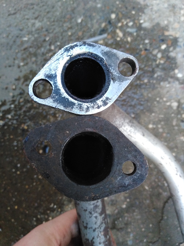

#78 Djope
  • 110 posts
Posted 18 May 2020 - 21:48

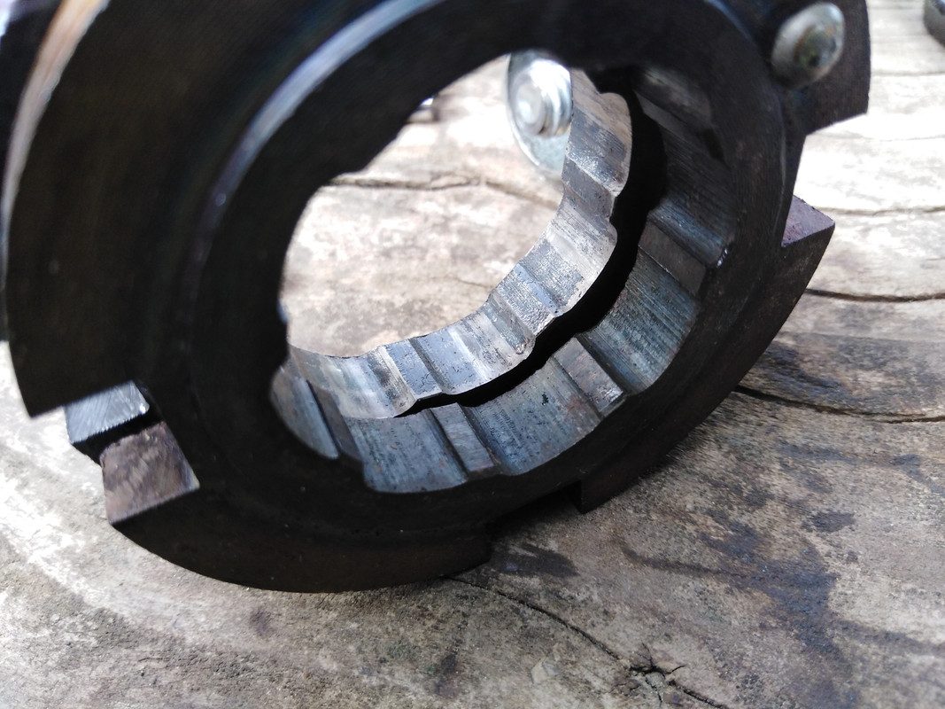

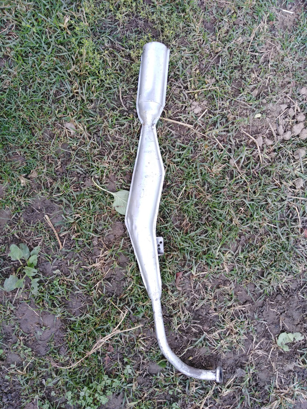

Zamenio sam auspuh, stavio Bullet Cobru. Na hrvatskom forumu hvale običnu Cobru, fabričke mašine idu 62-63.Nadao sam se sa njom dobiti još koji km/h. Konačna brzina je ostala ista, ali sam dobio mnogo momenta. Išao je 62 a nije se ni osjetilo.

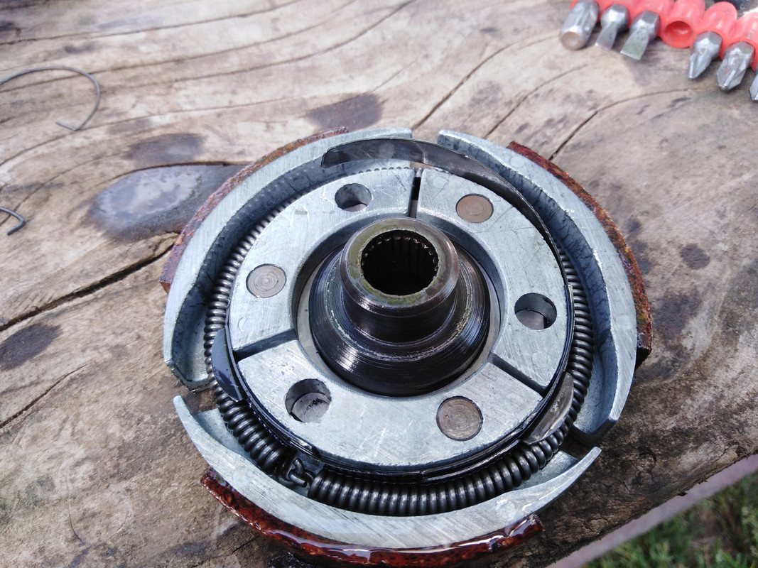

Otvorio sam menjač, i vidio da je pukao limić na lameli prve brzine. Zamenio sam i vjenčić uz mnogo muke i čačkanja.
Pošto je bila mrkla noć, provozam se po ulici, i šaltao je u trenutku. Baš mi je bilo drago što sam to rešio.
Sutradan se odem provozati i opet isto, treba mu mnogo da prešalta.
Rastavim menjač da vidim da li je sve ok, vidim da se onaj kavez na valjčićima klacka lijevo-desno, ali da je sve ostalo jako dobro.Lamele su skoro nove.

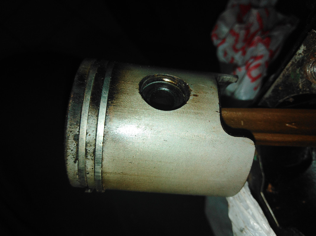

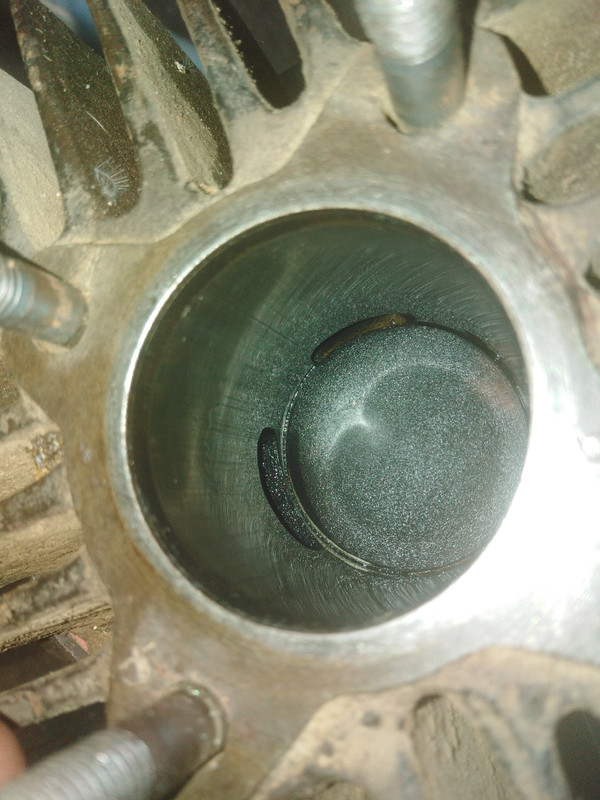

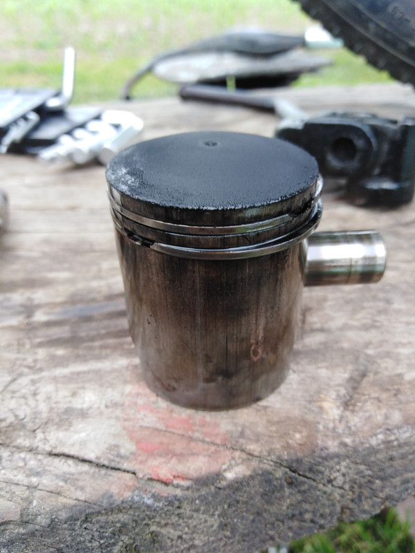

Vratim sve, odem se ljut provozati, par puta prešalta u drugu kad dobro razvrti, i odjednom Frrrrrrrrrrrrrrrr i kraj. Nema paljenja.

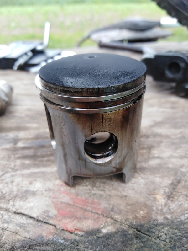

Sve rastavim, karike nisu nigde puštale, klip je sa izduvne strane crn. Vratim stari cilindar od Colibrija sa metalnim lamelama i fabričkom glavom. Top speed je sad 45km/h. Ne ide loše, treba mu da razvrti da bi prešaltao, ali šta je tu je. Dobra vijest je da ga mogu derati 45 non stop, ne grije se, jako je tih,ler gas je jako nizak. Frizirani cilindar ide na obradu, pa se nakon toga mogu pozabaviti optimizacijom tremogrupe. Probaću naći klip sa L karikom dobrog kvaliteta, pa prema njemu raditi cilindar.

MF cobra, to bi trebao biti dobar prozvod, od Marovića, što je pisao onaj priručnik još 80-ih

Provukao sam je kroz tvoj kalkukator.
Rezonantna dužina obične Mf Cobre je 93,6cm i rezonanca je na 5500 obrtaja.Rezonantna dužina Bullet Cobre je 75,7cm,odnosno 7000 obrtaja.Sve sam to računao za fabrički kolibri cilindar.
Pošto je motor u funkciji sa A35 mašinom,elektronskim paljenjem,karbom,ići ću polako,korak po korak,sve pažljivo premjeriti i podesiti.
