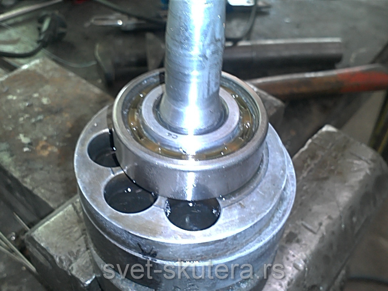

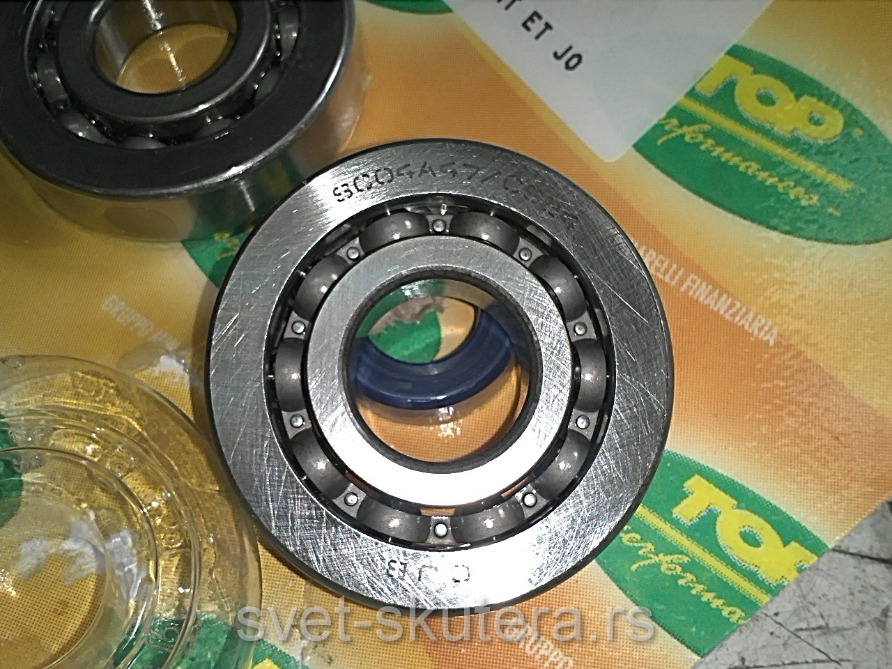

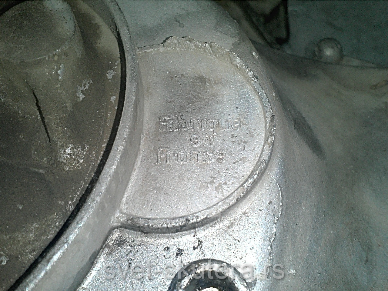

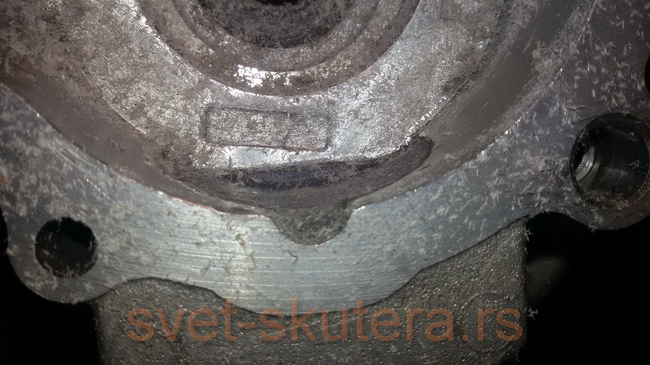

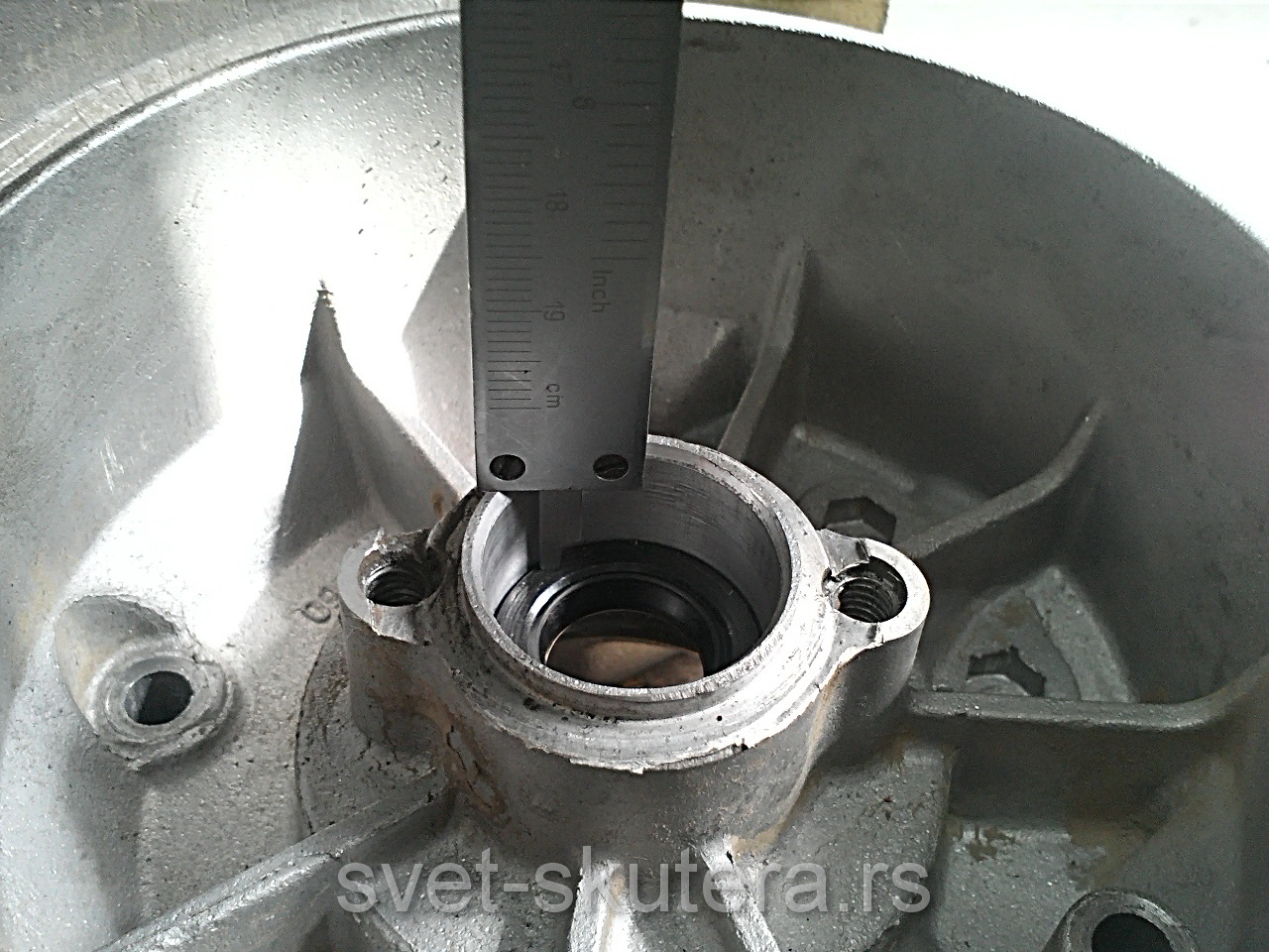

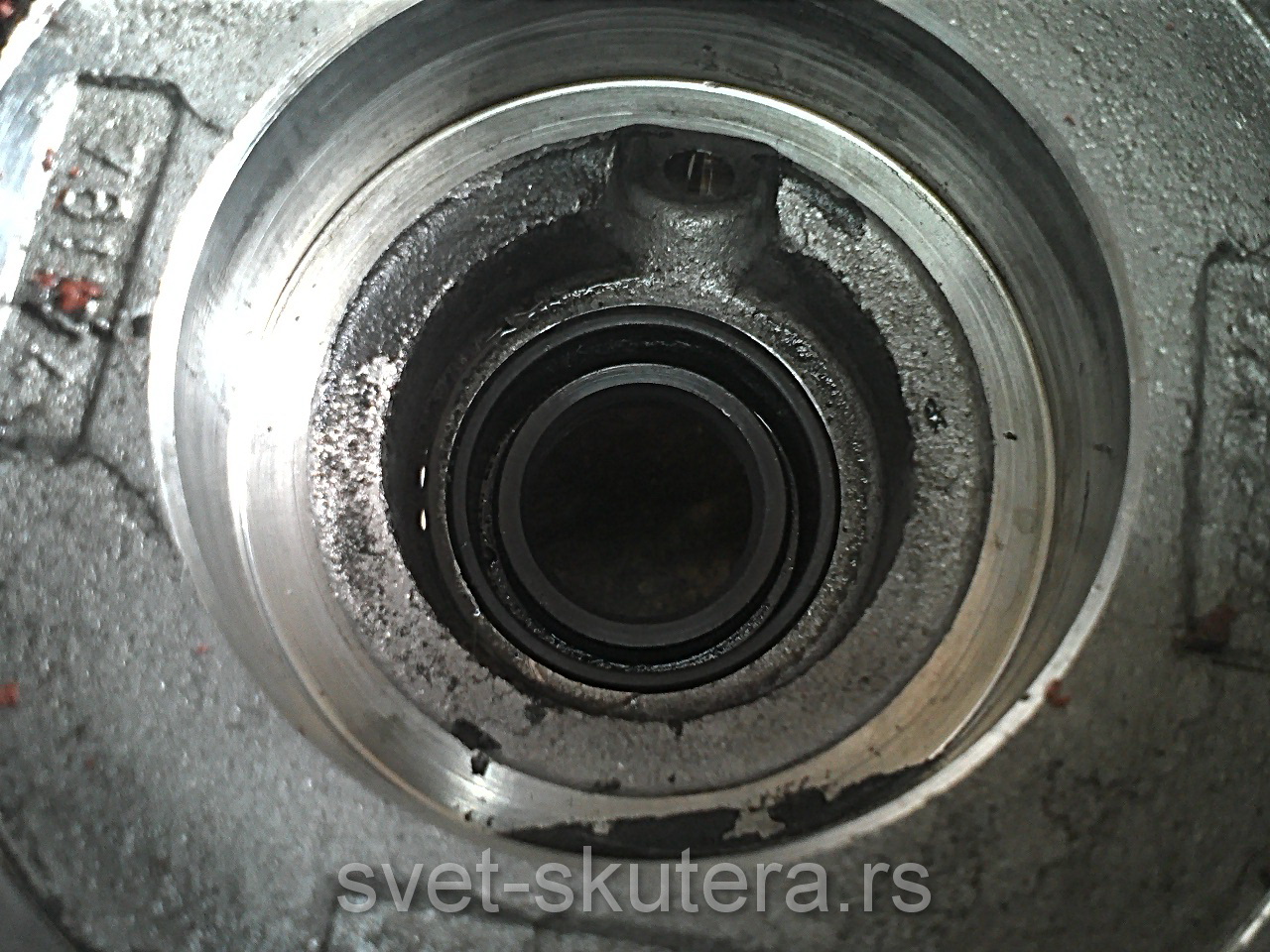

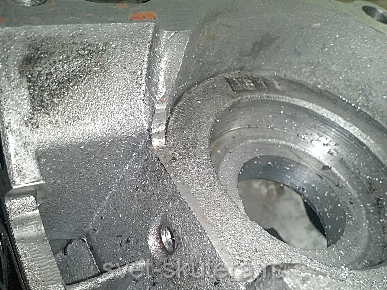

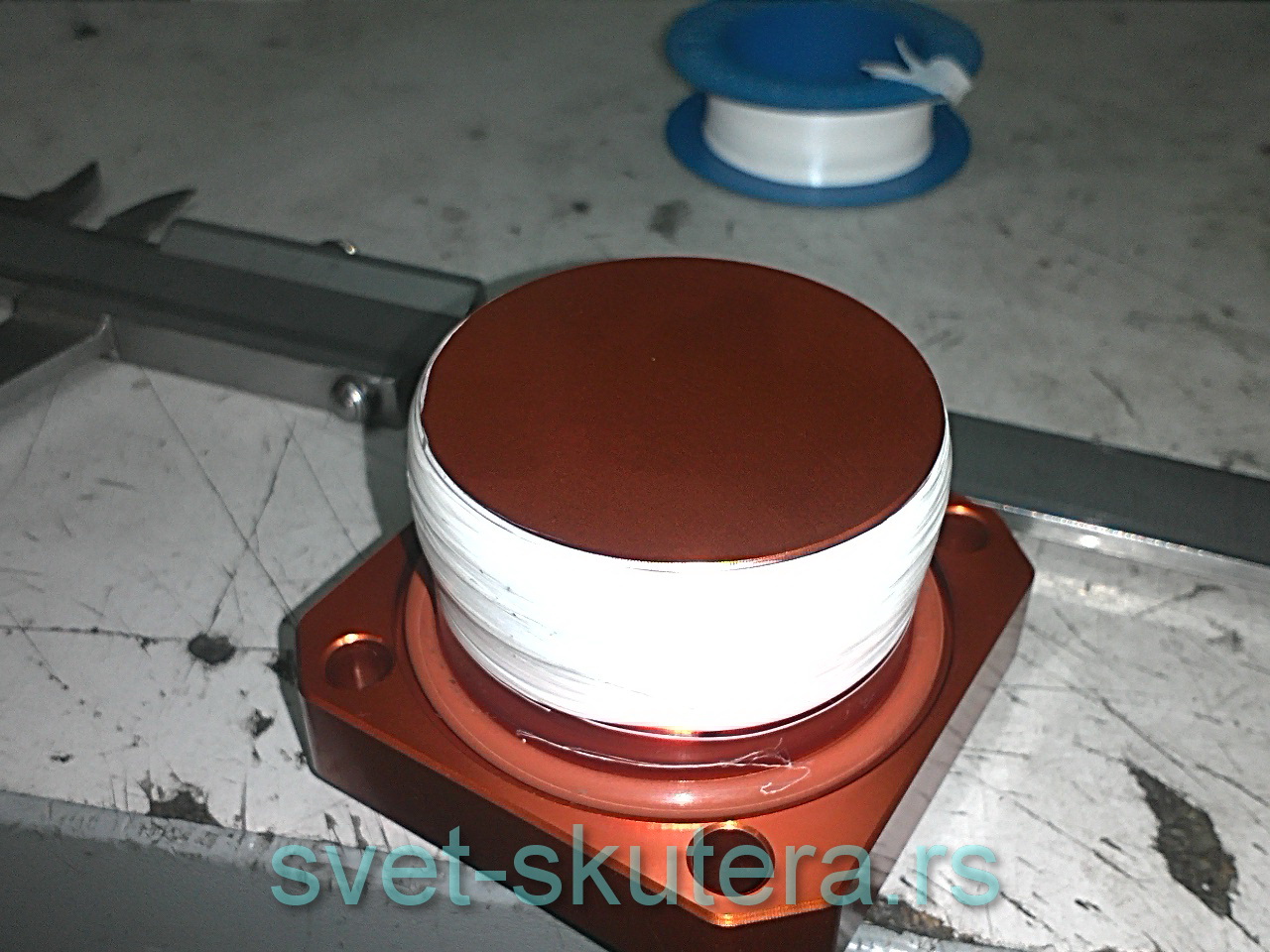

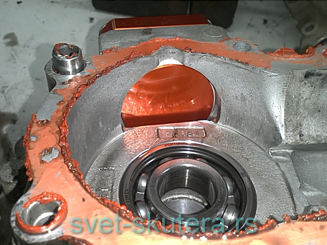

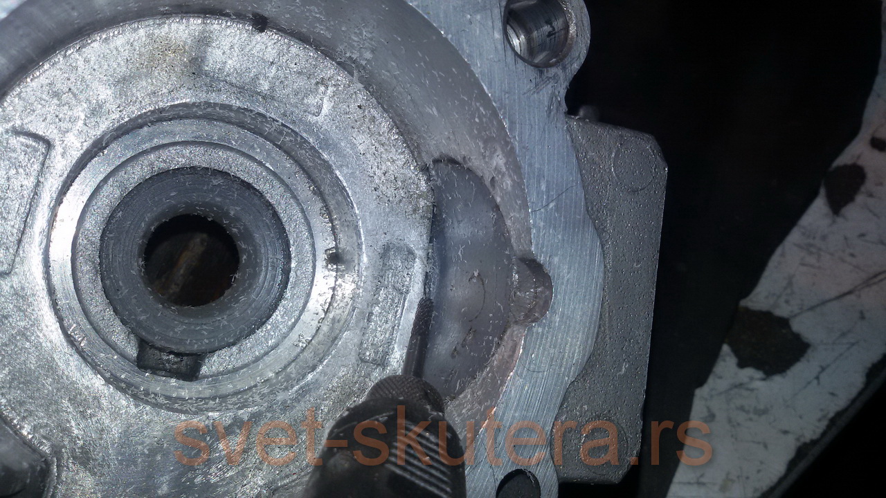

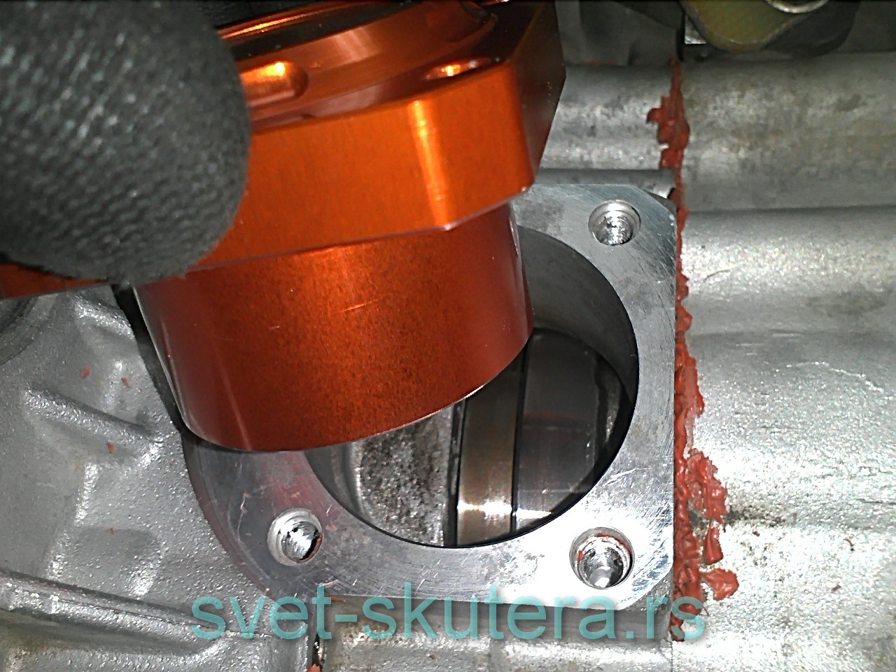

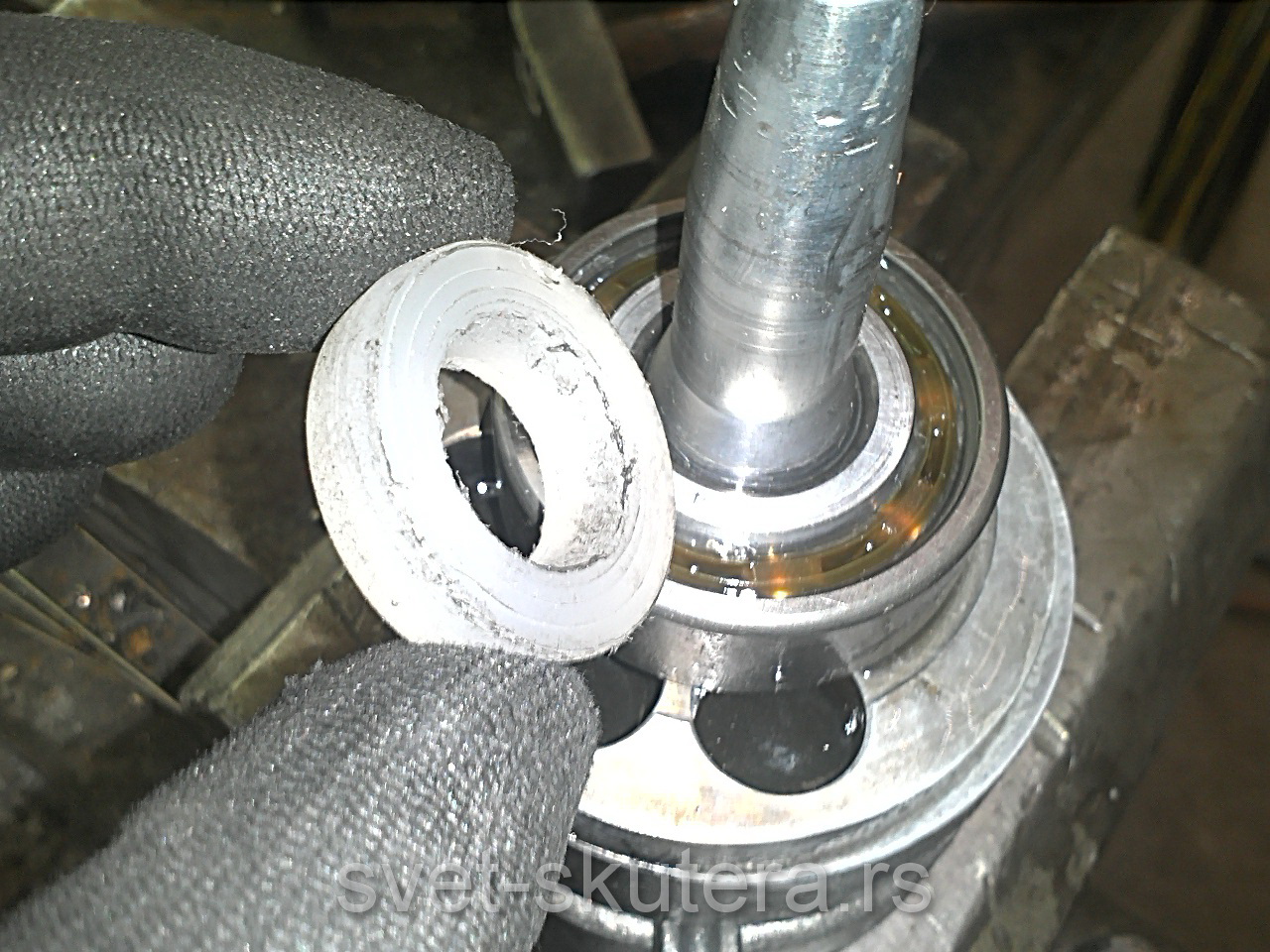

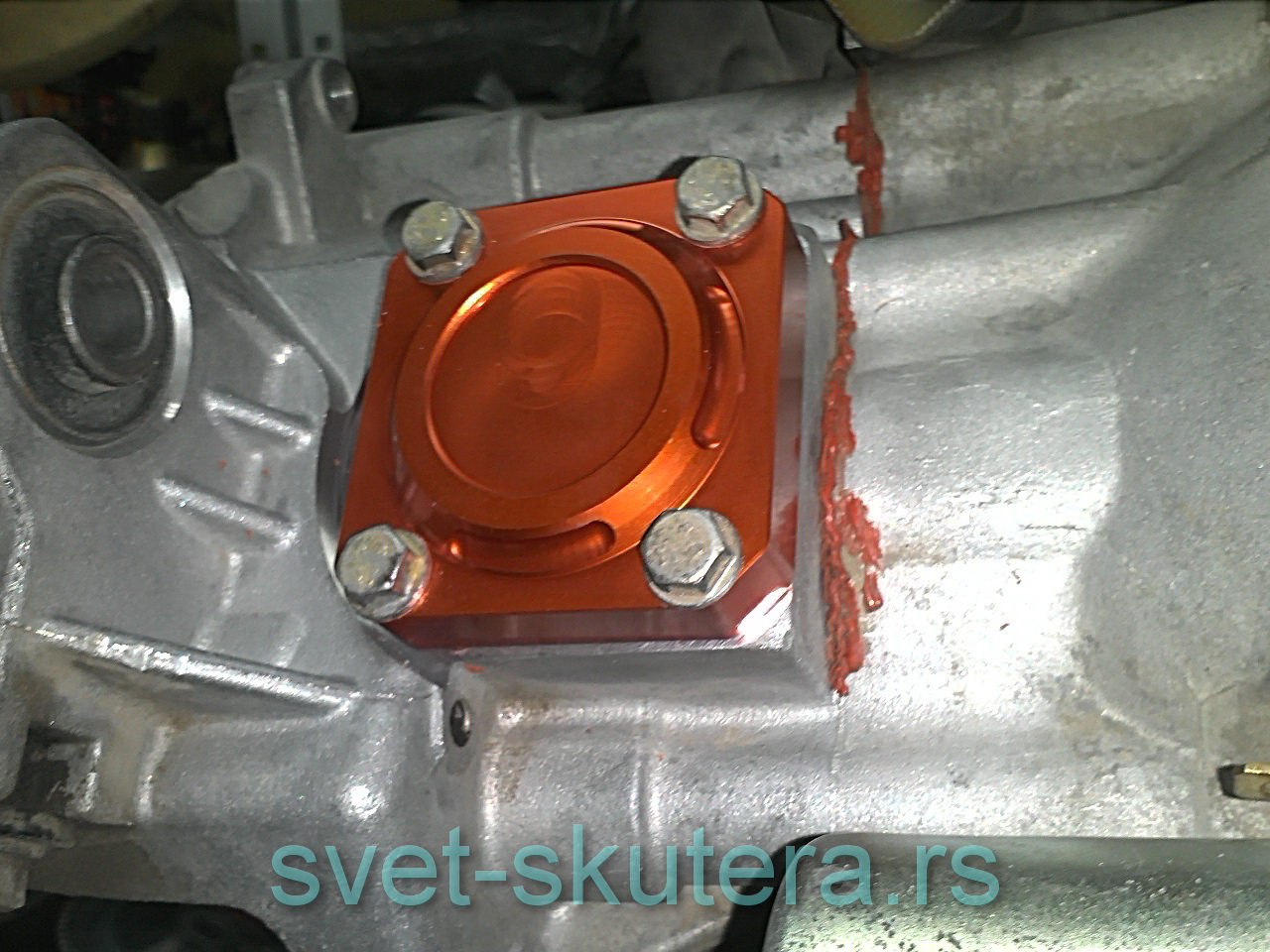

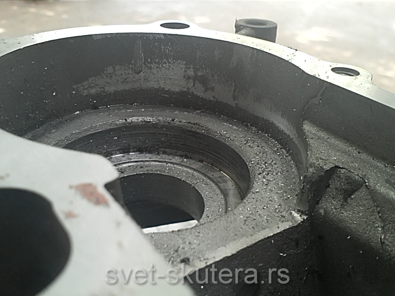

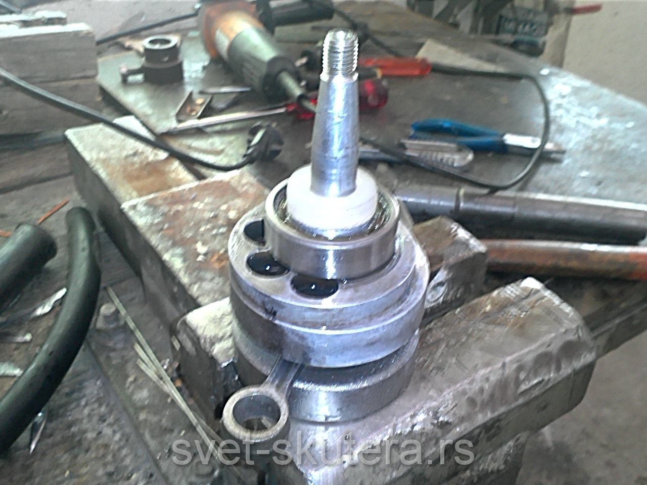

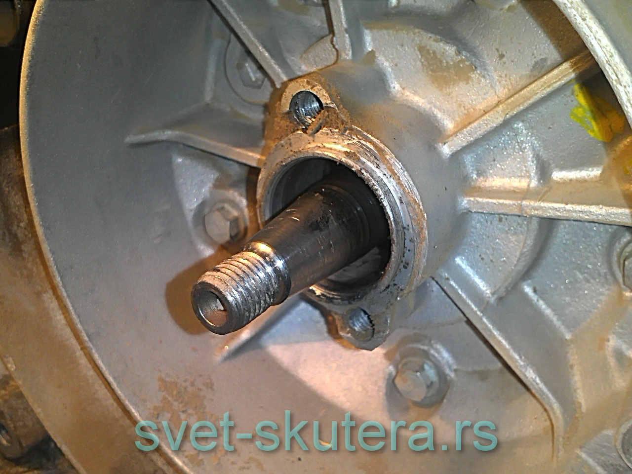

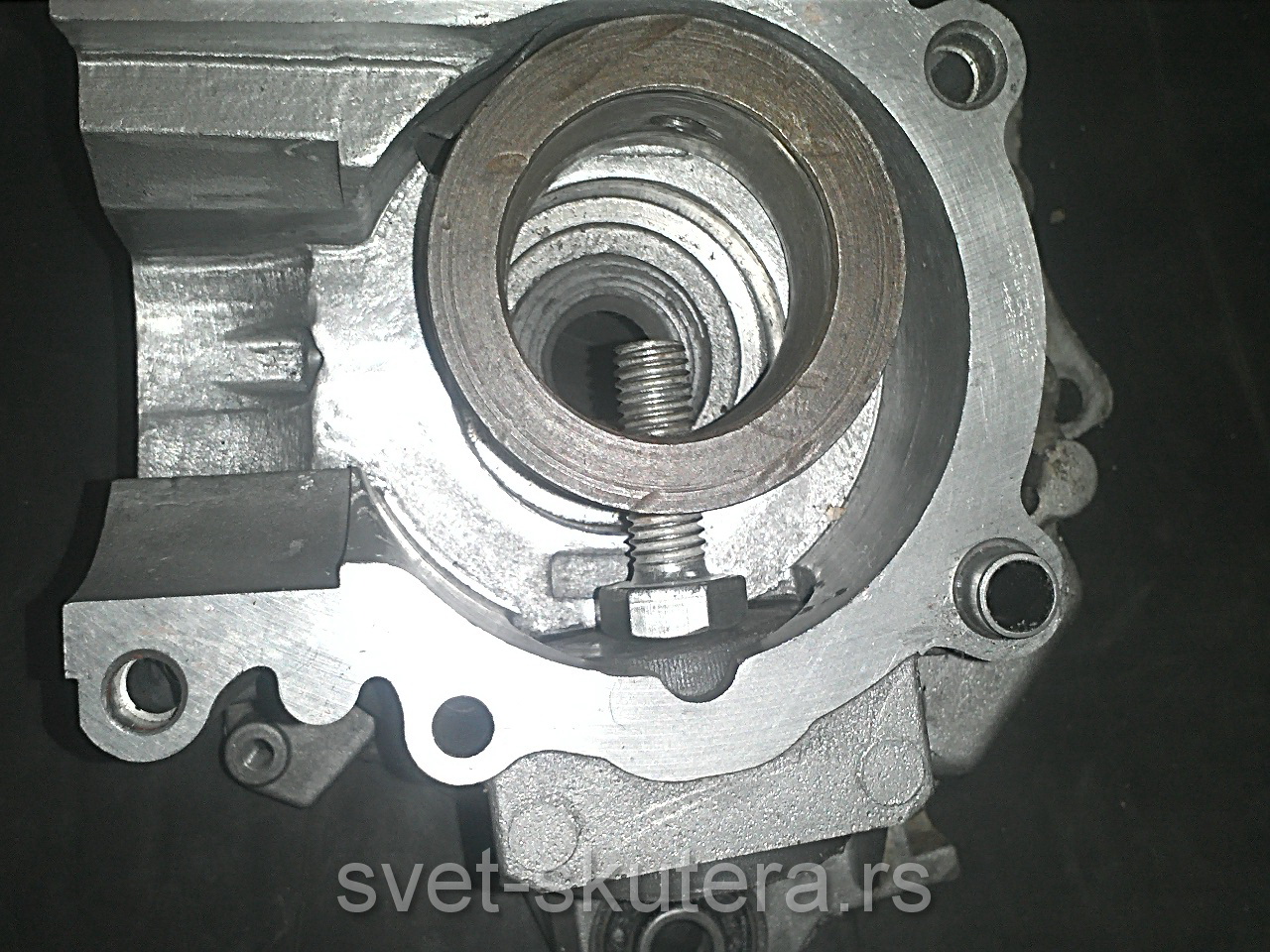

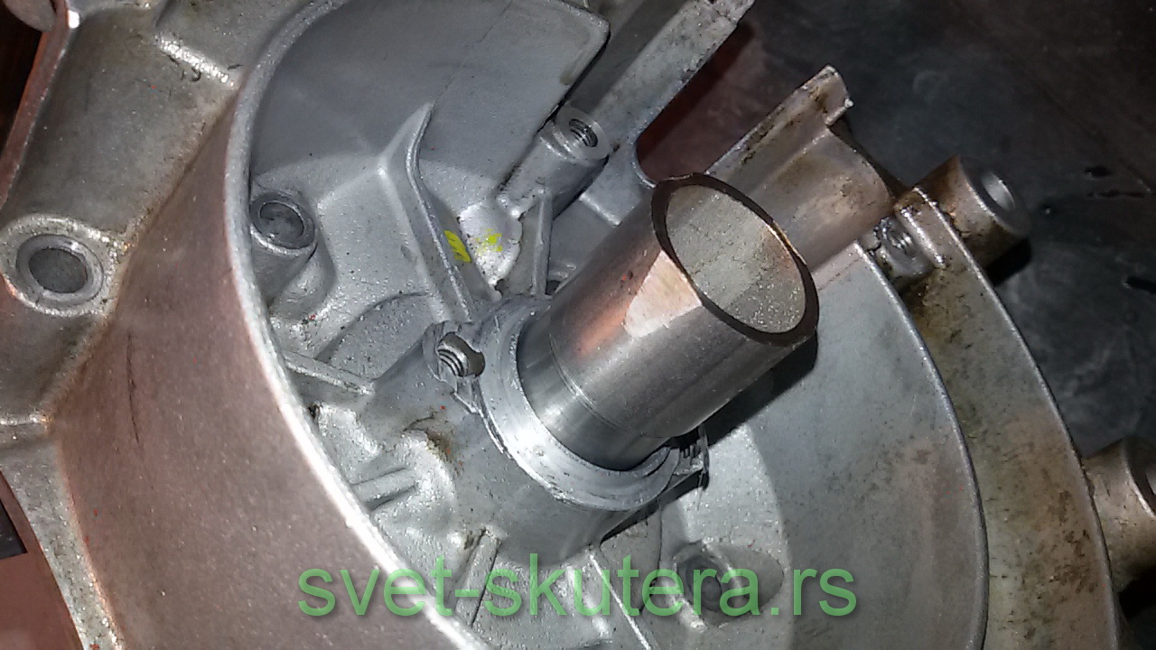

dalje imao sam Polipropilen plastike u rudi debljine 43mm kod kuće pa sam rešio da napravim ovaj umetak za prostor uljne pumpe... naravno i spoljna dimenzija je u konusu i unutrašnja jer radilica takav oblik ima u ovom delu.. pošto sam ja amater strugar, za ovu operaciju mi je trebalo oko sat ili sat i po i tek iz drugog puta sam uspeo da dobijem dobar komad

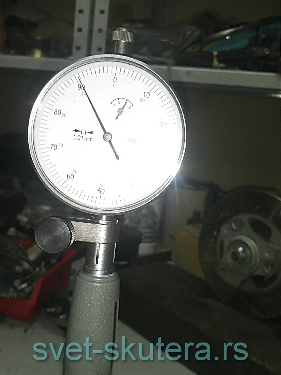

navukao sam Koyo poliamidni 6204, da vidim kako sve to stoji, a inače ležaj iz ulja 100C na radilicu iz zamrzivača neće rukom da naiđe i tu sam malo poludeo jer nisam planirao da kuckam, uspeo sam radilicu da skrenem ponovo na 7/100.. umetak je ispao odličan, tesno ulazi u blok, i radilica je na veoma malom zazoru u konusnom delu..

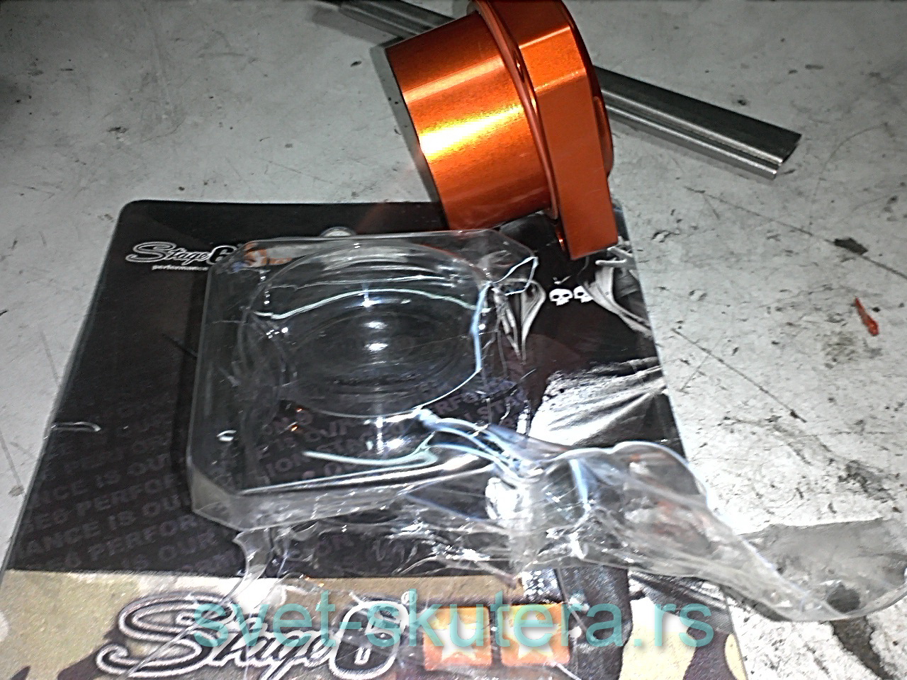

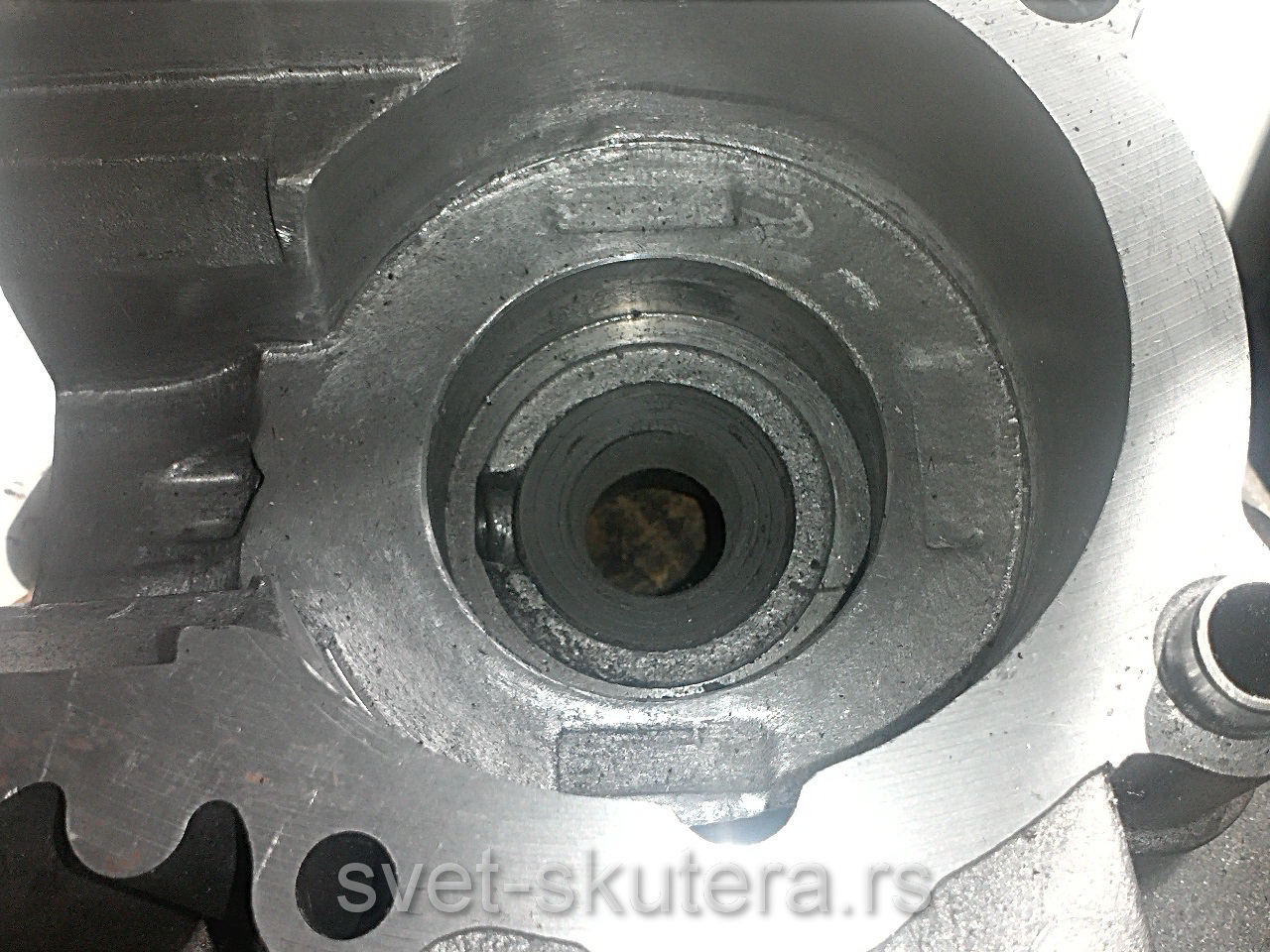

sad kada sam malo dobio samopouzdanje po pitanju strugarske struke, pala je odluka da uradim i "performance is our misssion" umetak ovog puta onako kako sam ja zamislio da bi bilo najbolje.. naravno i on mora biti konusan, kako drugačije i ne bi bilo smisla..

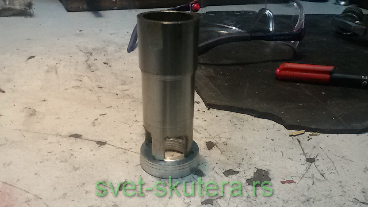

pošto je bilo potrebno više puta meriti i krojiti, a konusna plastika ume da se zablindira u bloku potreban mi je bio i neki alat za vađenje, to lupanje i kuckanje ne donosi nikakve rezultate
uradio sam usek na mestu bloka koji je graničnik i umetak dolazi do ove tačke.. sada na red dolazi frezer i oblikovanje
da bi na kraju dobio ovaj oblik
moramo sam i da malo modifikujem alat za vađenje, plastika je u pitanju, ostaje otisak... u načelu zadovoljan sam dobijenim umetkom, "performance" će u oglase, pa ko neće da se zajeb***a sa ovim može opušteno da uvrne S6 umetak..
pošto je potrebno sad uraditi još nekolicinu merenja i proba, skinuo sam novi koyo, i ponovo ucentrirao radilicu na 2/100... a eto strugarskih sposobnosti, uradio sam od starih ležajeva koji su bili "šablone" postrugao sam sa unutrašnje i spoljne mere koju stotu da mogu lagano da se navuku na radilicu i isto tako uđu u blok a da pritom ne klimataju, ... te sve može da se sklopi i rasklopi više puta bez ozlede bilo čega...
mogao sam se ovog setiti i ranije.. dobra je fora skroz..
evo sklopio sam i Nedelja je bila u kraju dana već, naravno da mi radilica zapinje za plastični umetak, pa ću to morati još malo da postružem, bacajte komentare, neću više pisati

Ma sta da komentarisem kad kad si sve sam do detalja opisao. Eto jedino mi je zapala ta poliporopilenska plastika za oko, ne znam kakav je to materijal, kako trpi temperaturu, habanje, cesanje... da li moze doci do topljenja prilikom vecih temperatura,deformacija i to?! Ili je to isti materijal kao na Minarelliju ona plastika sa navojima na radilici za okretanje uljne pumpe?

Koliko posla ima da se zakrpe francuske zaje*ancije, da čovek ne poveruje. Izgleda da su francuzi to napravili univerzalno za više tipova/sistema. Očigledno da nisu hajali za performanse, računaju to će ići do 45kmh pa nije ni bitno. Smešno mi izgleda taj usis nesimetrično, pored samog jednog prelivnog kanala, dok je drugi na suprotnom kraju, daleko od usisa. I površina nosača i lamelica je manja nego kod drugih brendova.
Francuzima kao da nije stalo da im proizvod bude poželjan u svetu tuninga.
Al ajd, radi i tako, nekako.
Čudi me da se nisi bacio na poliranje prostora radilice.
#45 Mario
Posted 13 May 2015 - 14:37
@zilke nemam pojma, moraću to malo da pročitam, može da se nabavi i poliamid u rudi
@gogi, pa nije sklopljeno za paljenje, već samo za proveru distanci, pisao sam da su postrugani ležajevi za tu zgodu... finiširanje tek sledi, ali pošto završim sve modifikacije koje sam planirao

Da, o tom umetku je pisao svojevremeno Pita , ako se ne varam dok je imao SF-a , tacno znam o cemu se radi ...majstorski si to odradio , popunio nepotreban prostor , veca primarna kompresija ...i ono iza semeringa ,,,ispravljas `krive Drine ` Francuza ...ako je to teflonska plastika od koje si radio umetak , ona sto rade mesarske panjeve , budi bez brige , ona trpi 550 stepeni ,a kratkotrajno i do 800 , a u karteru ne prelazi 200...
Najveci posao ce izgleda biti oko unutrasnjosti bloka da se dovede u pristojno stanje , ovo je stvarno groblje ,l nedopustivo ...jako mi zao sto nisam poslikao moje blokove na ortodoksnom kinezu da vidite kako su njih odlili ...unutrasnjost je kao polirana bez ijednog nabora i rupice , bilo kakva obrada je nepotrebna i kad bi Francuzi to videli postideli bi se ...
Ne sumnjamo da ce sve biti cakum- pakum kad ga nafilujes kvalitetnim delovima i izlecis od francuske aljkavosti ...( cilindar 9 000 i oljustio se ? Pa , moj bivsi gvozdeni kinez 15 000 , saranio koji klip i jos bi mogao ...sram ih bilo ...)...
Pratimo ... :1kokice: :popc1:

Svaka cast na do sada uradjenom. Kako si smeo da napravis bolji cep od s6? :P

Performance is our mission :-)
Salu na stranu i oni su radili univerzalni cep za pia i pug pa je ispao u merama takav

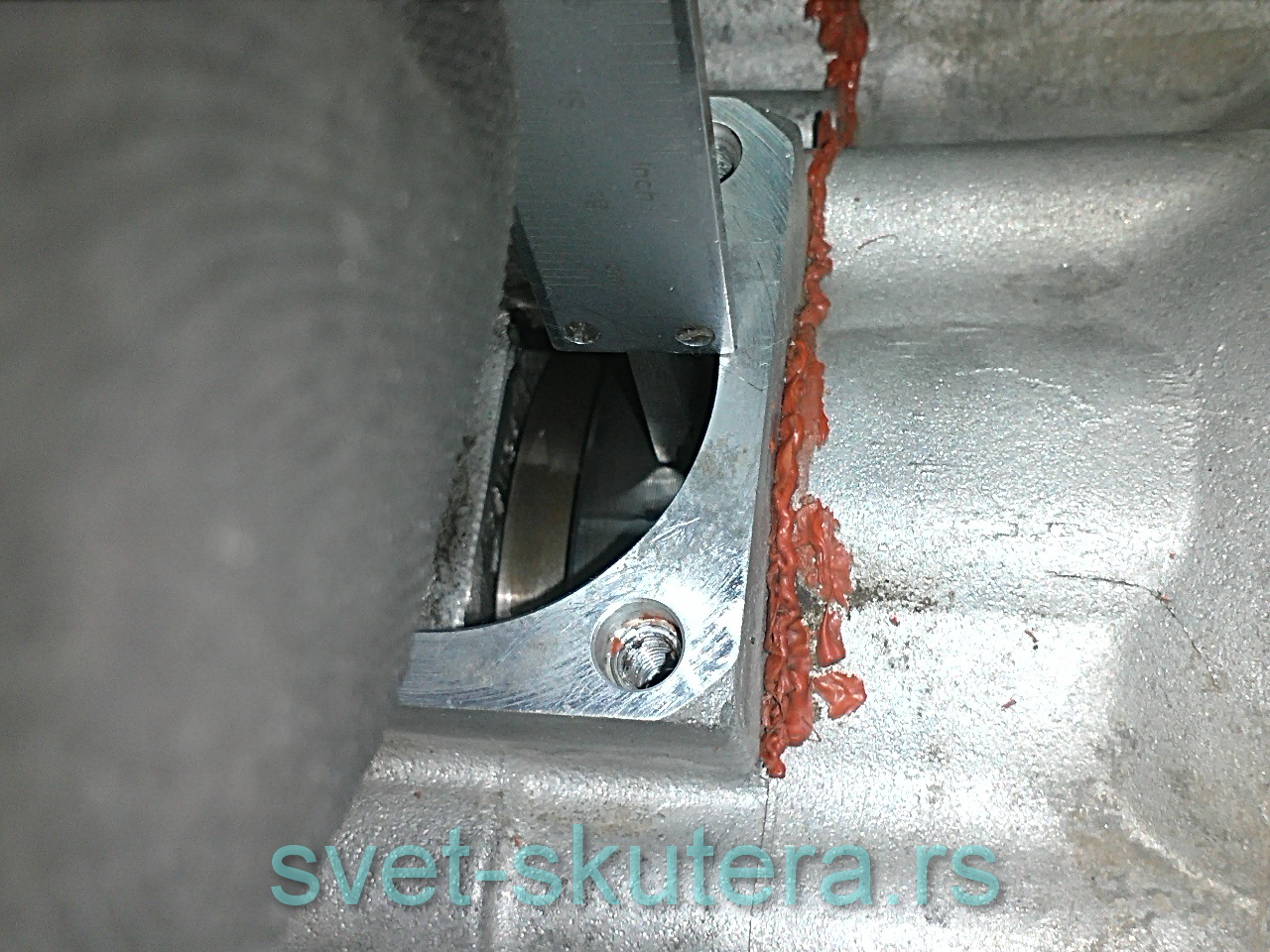

Prva slika je ovde, radio sam danas još na njemu pa sutra nastavljam pisanje i naravno posao...
#52 Mario
Posted 27 November 2015 - 15:31

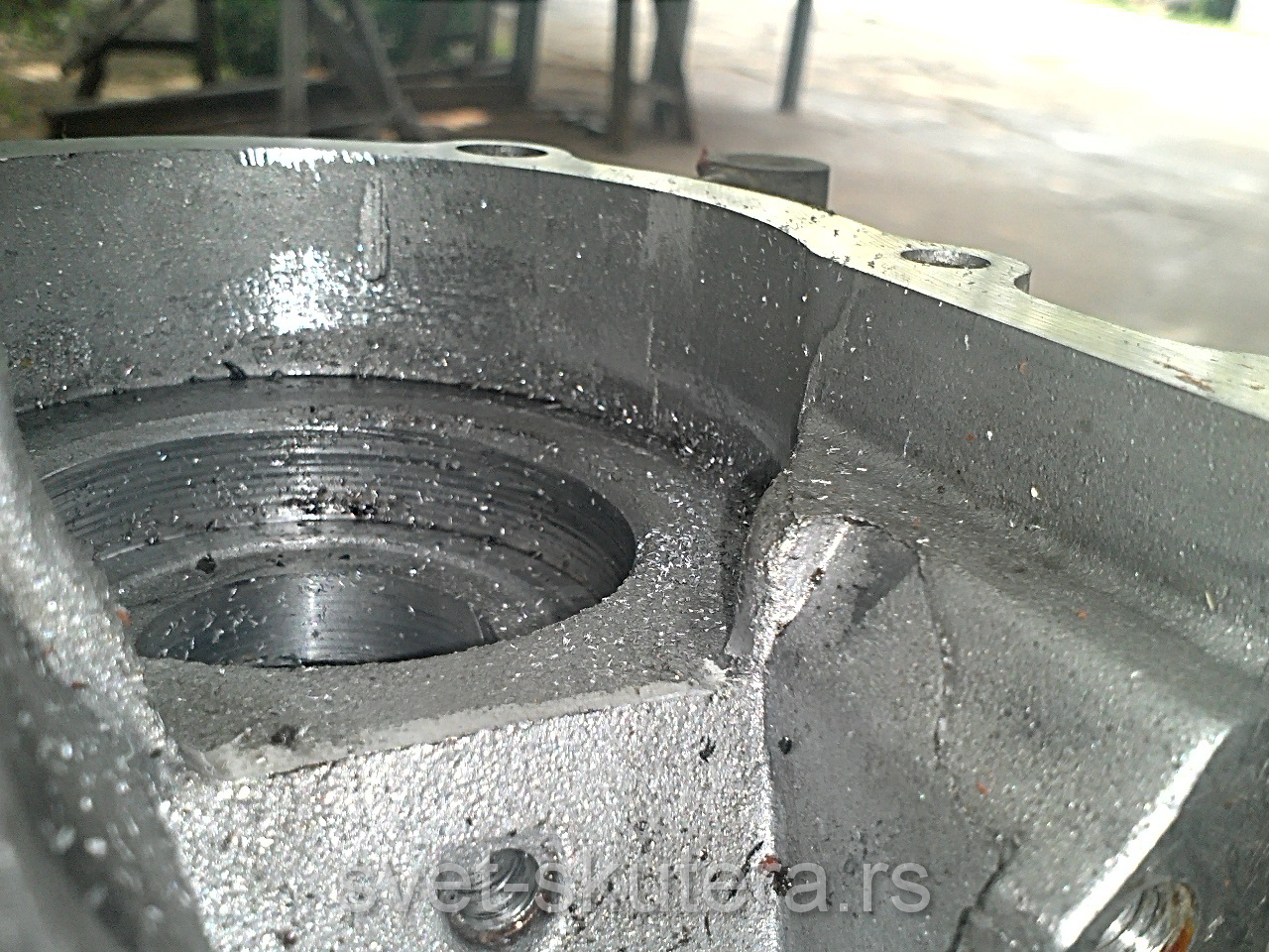

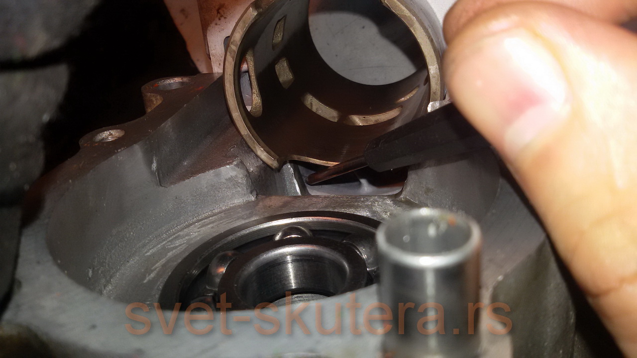

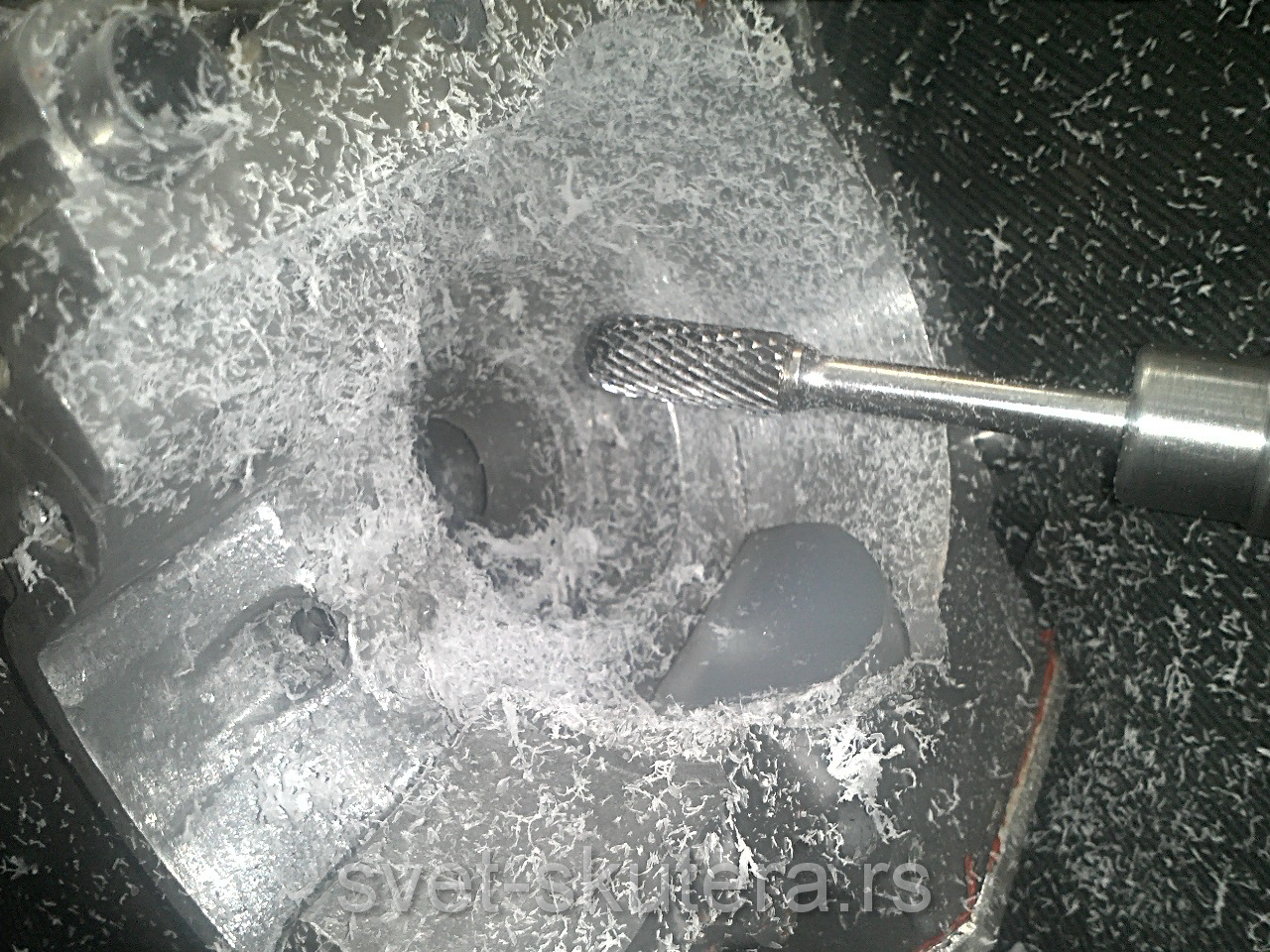

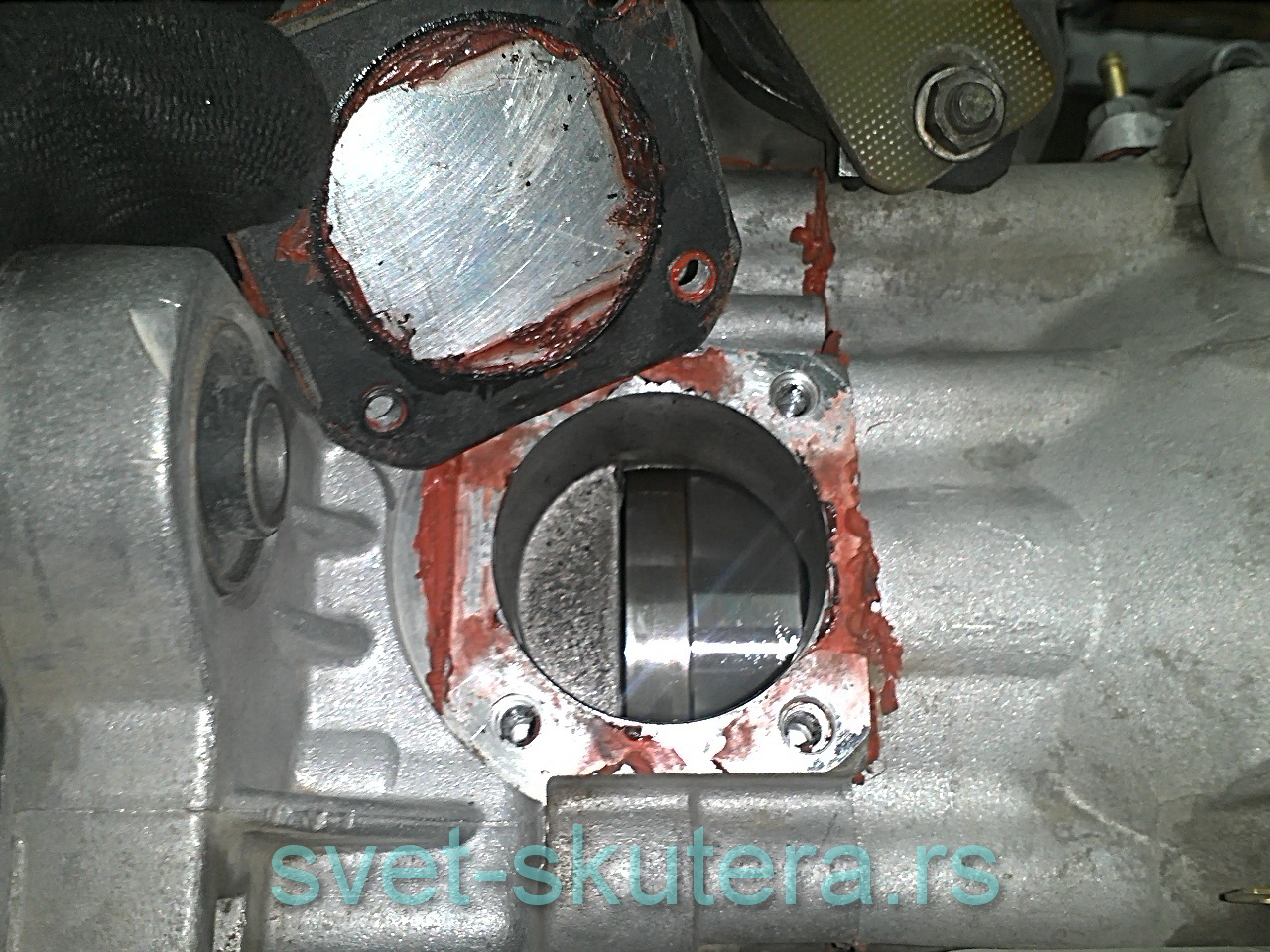

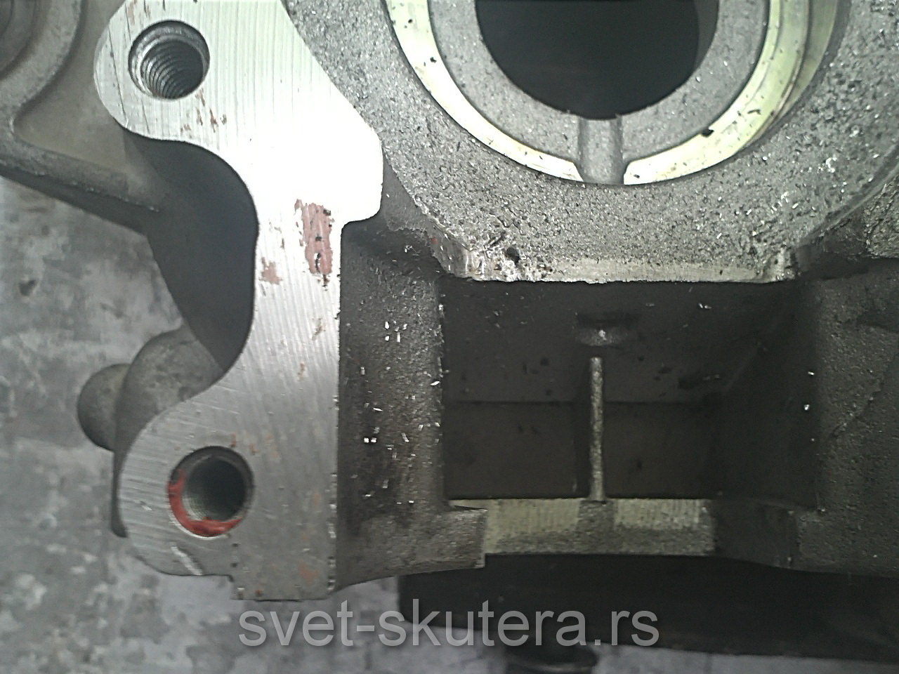

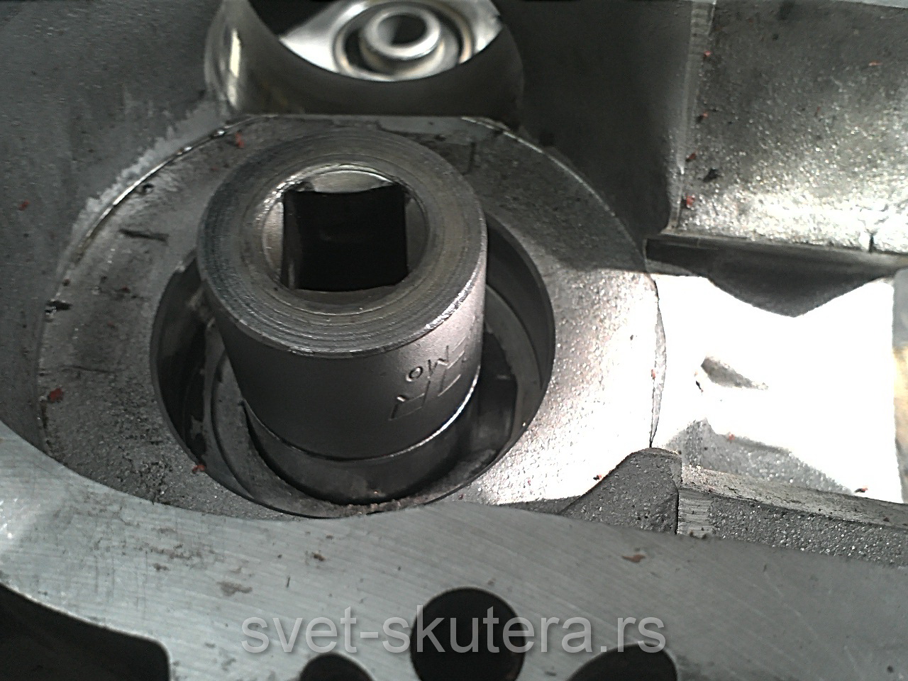

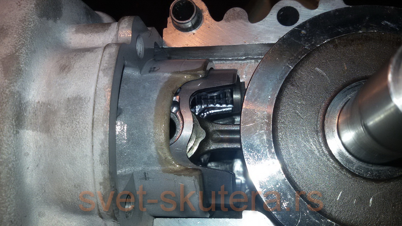

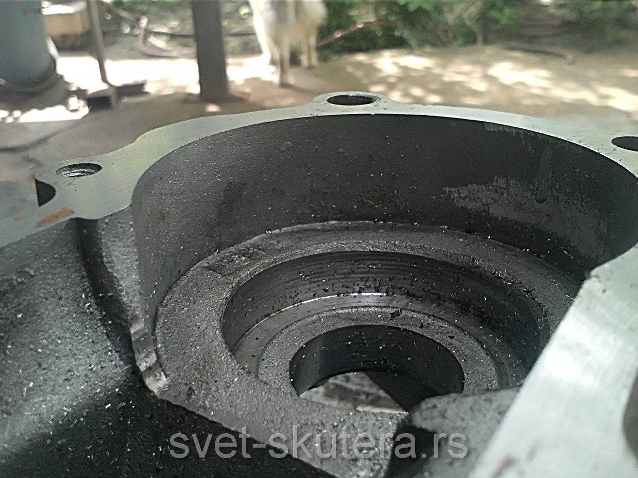

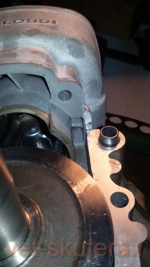

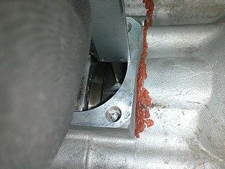

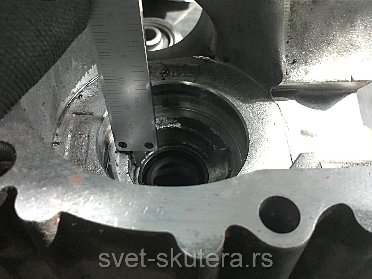

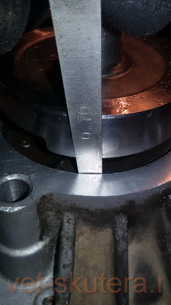

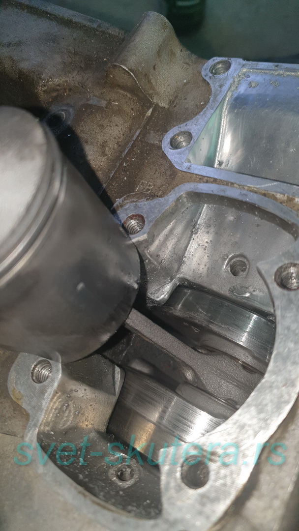

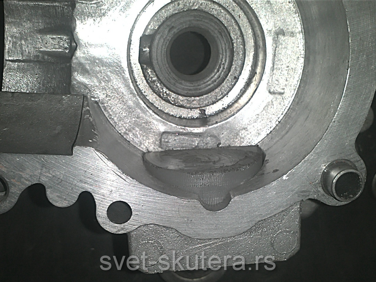

... u poslednjoj situaciji sam imao da mi ekscentar na radilici još uvek zapinje o plastiku, predpostavljam da je razlog jer je on baš u poziciji prema bloku, a ja nisam mogao bezbedno da priđem sa velikim frezerom a da pri tome ne oštetim blok..
pošto se ove operacije rade u sklopljenom stadijumu i veoma mi je problematično vađenje tog čepa, dosta je tesno i konusno odrađen, poslužio sam se malim frezerom...
pisao sam već ranije da sam blago postrugao unutrašnjost i spoljašnjost starih ležajeva da bi mogao sva ova merenja i testiranja da odradim bezbrižno, :) veoma je tvrd materijal ležaja, uspeo sam majstoru i jedan nož da polomim, ali na moju sreću to je sve još u maju pripremljeno bilo..
ovako to sve funkcioniše, i najzad nema više nikakvog zapinjanja...

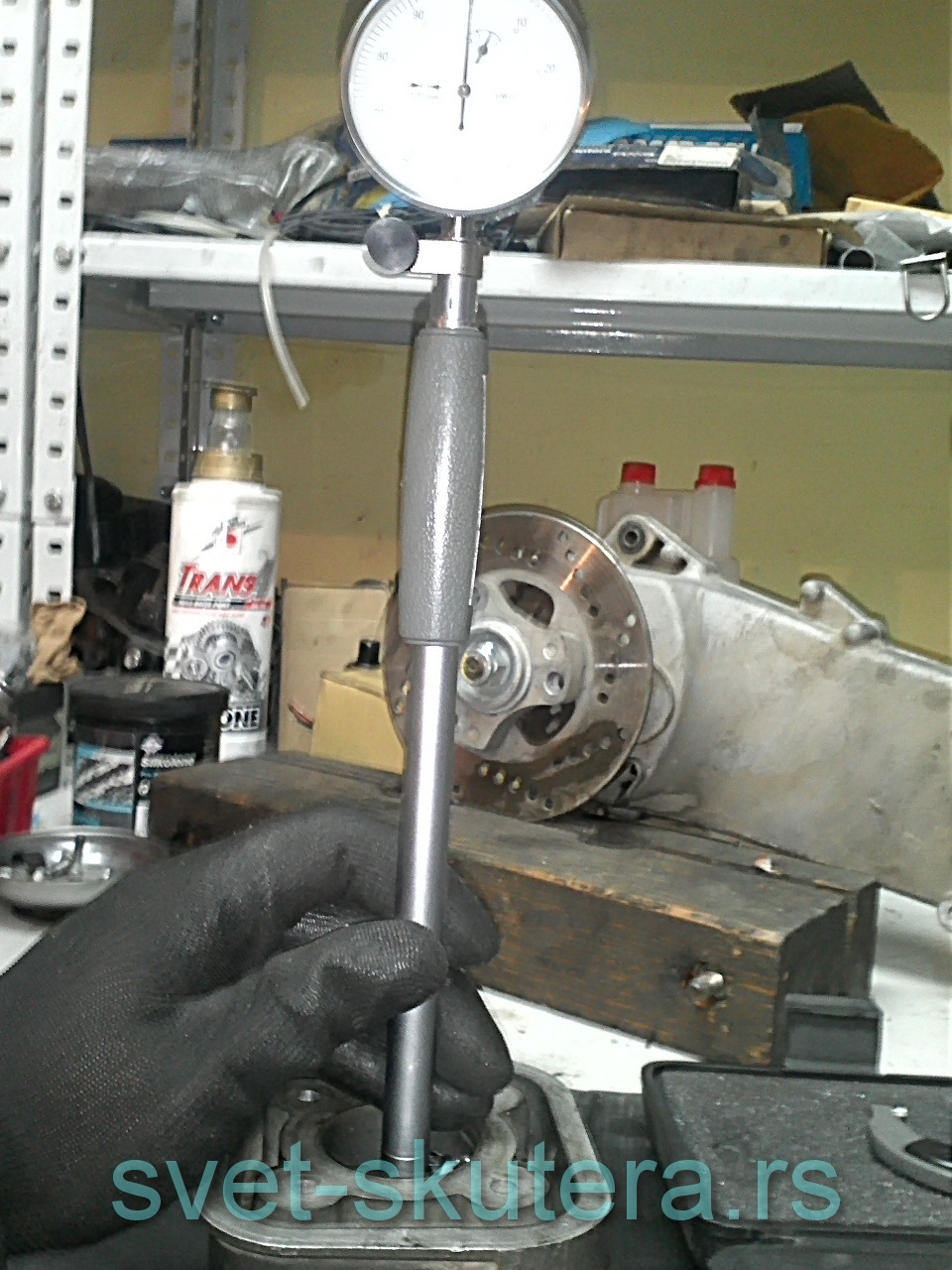

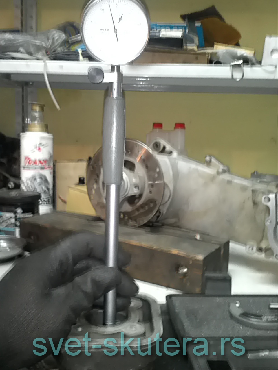

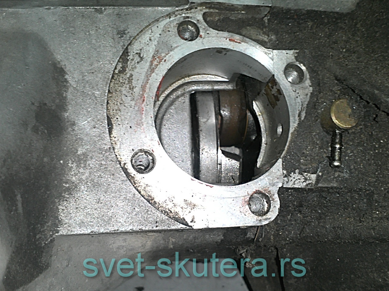

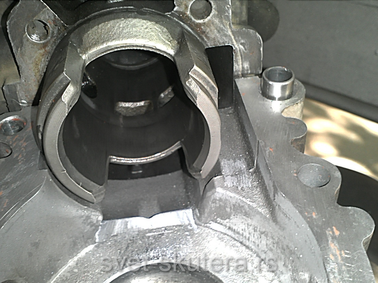

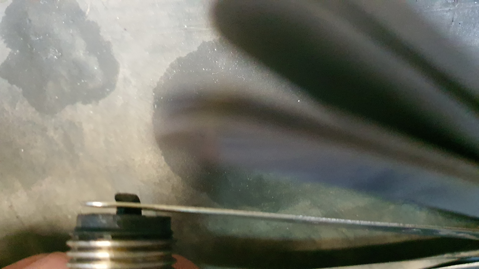

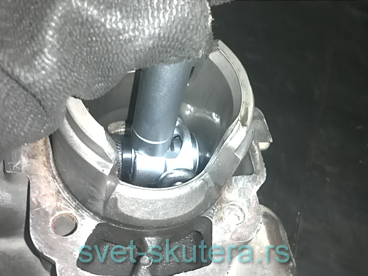

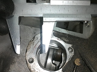

dalje sklopio sam cilindar i klip bez karika, pritegao sa dva brezona, prvo na mali pa kasnije na veliki blok, kako bih još jednom proverio sve što me interesuje...

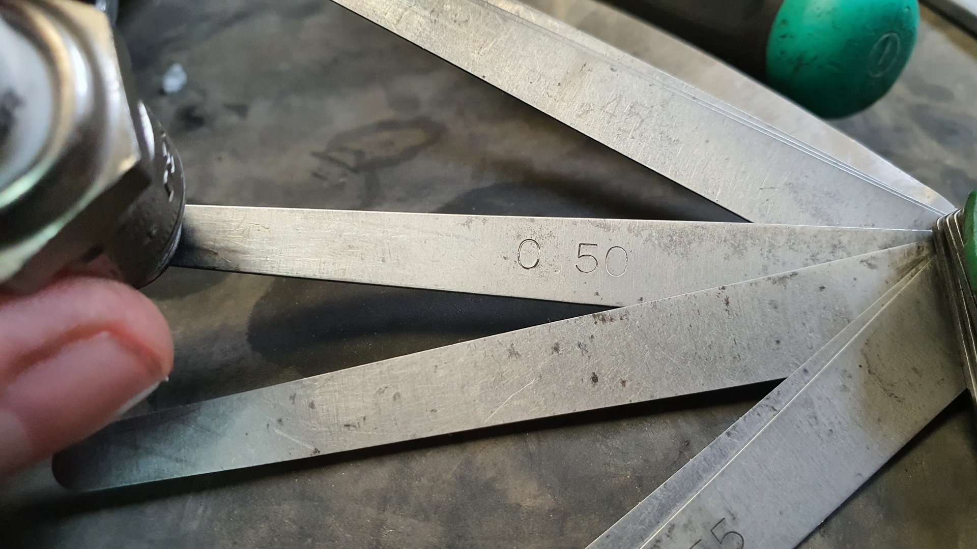

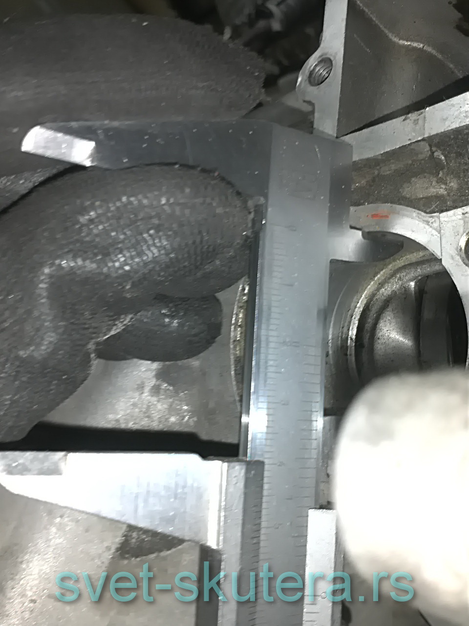

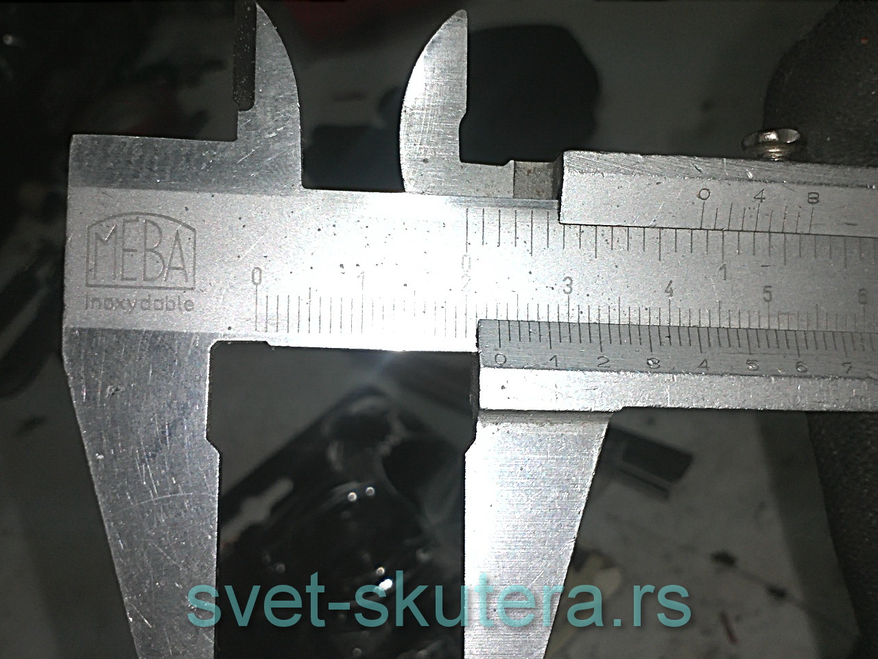

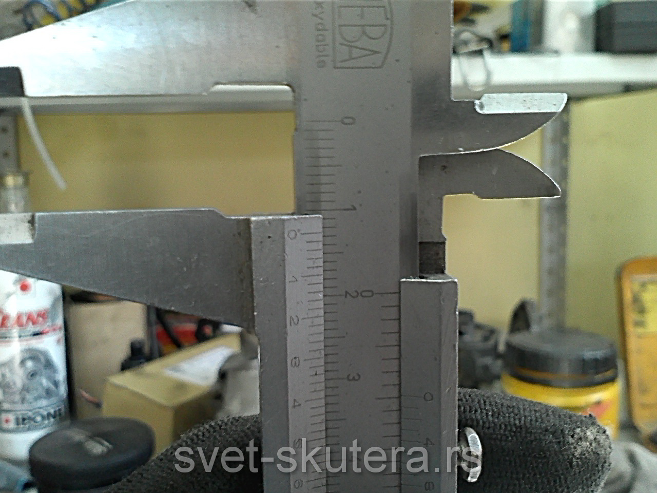

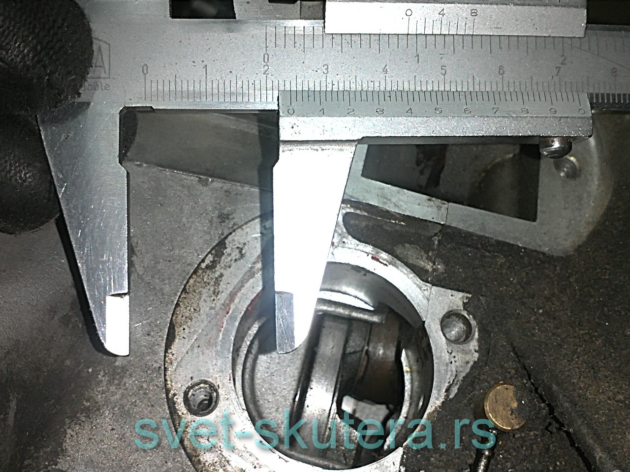

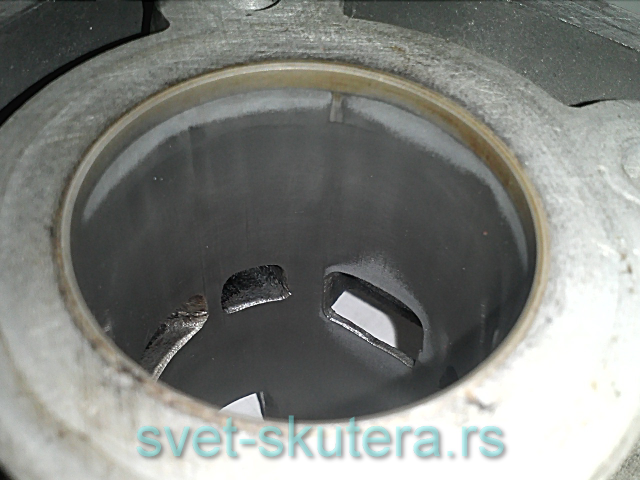

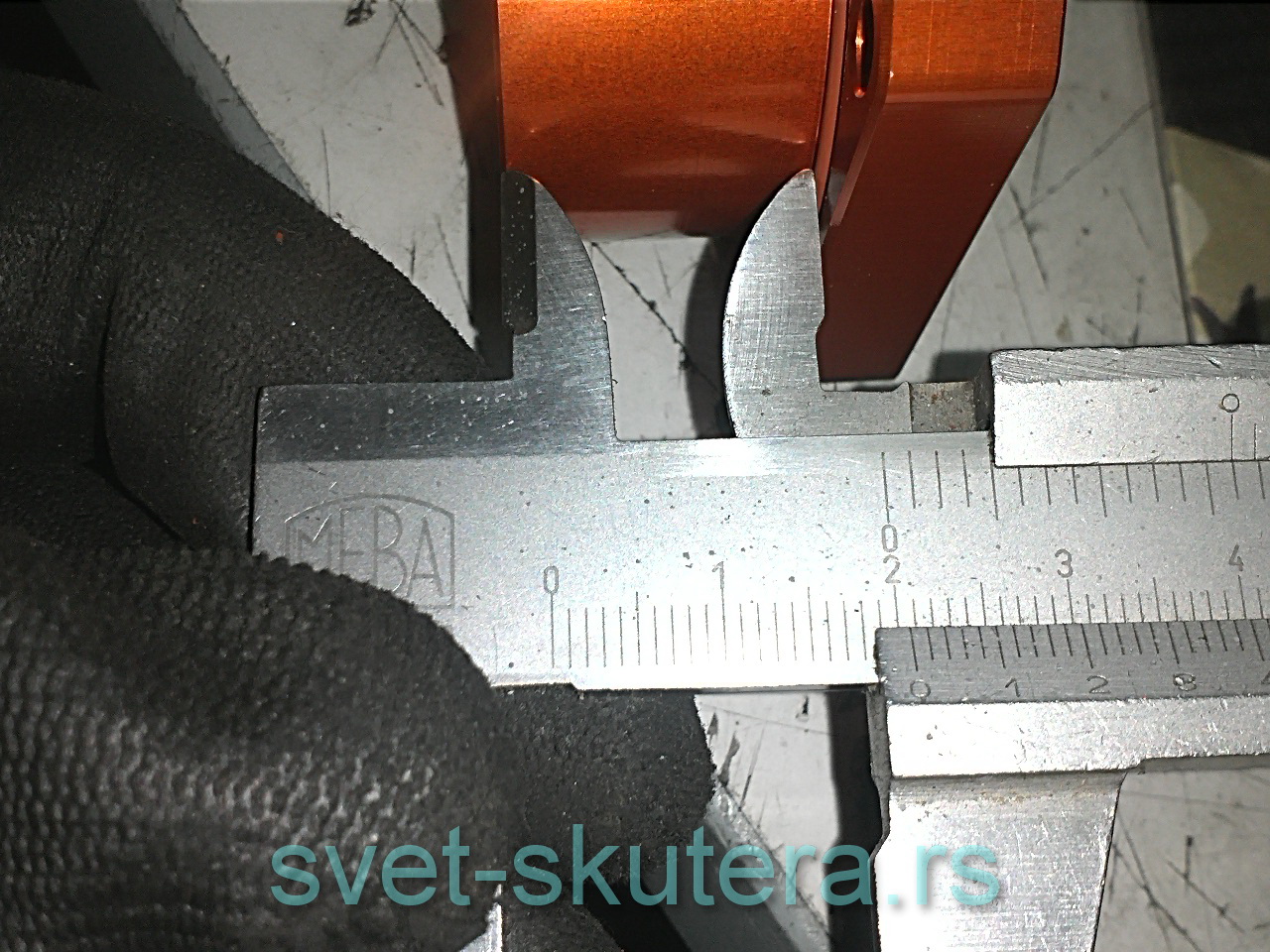

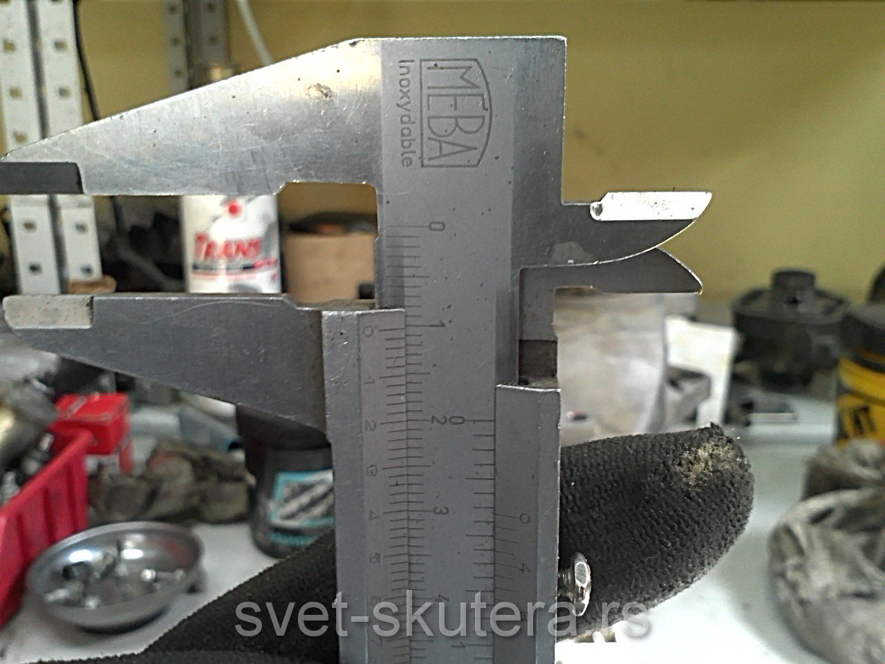

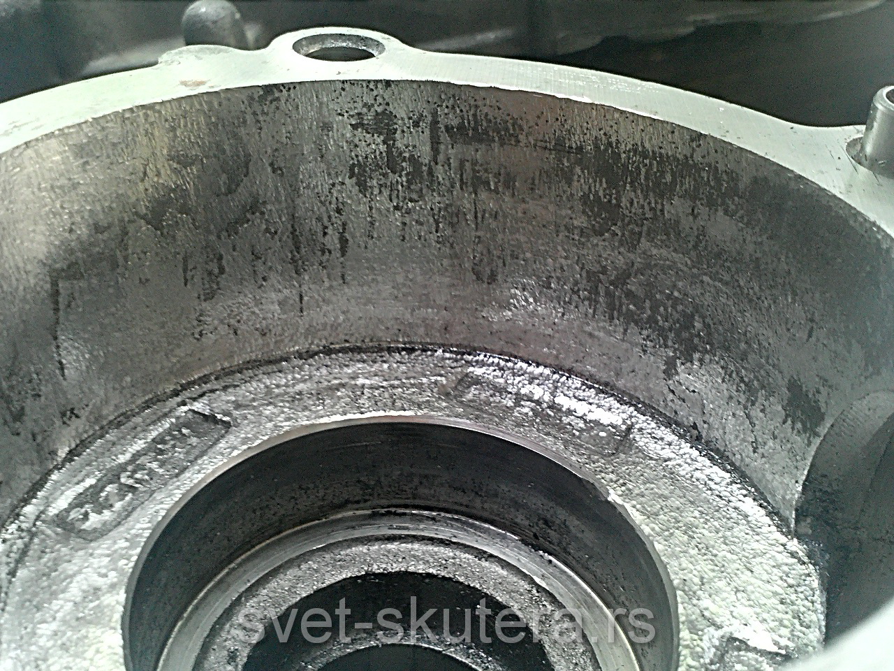

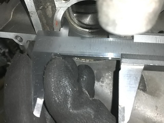

zazori ozmeđu polutke radilice i kućišta su 0,7mm
na mestu gde sam plastiku obrađivao imam nešto malo više... 0,75mm

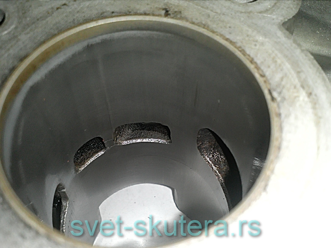

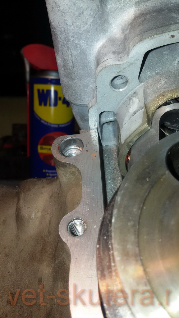

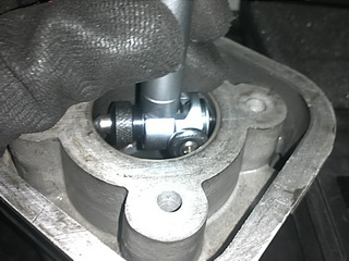

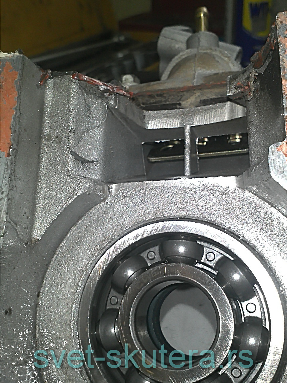

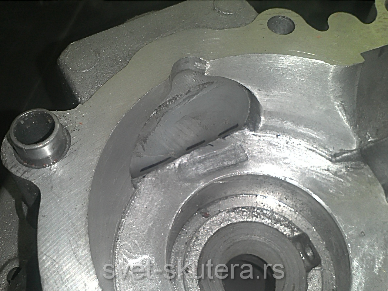

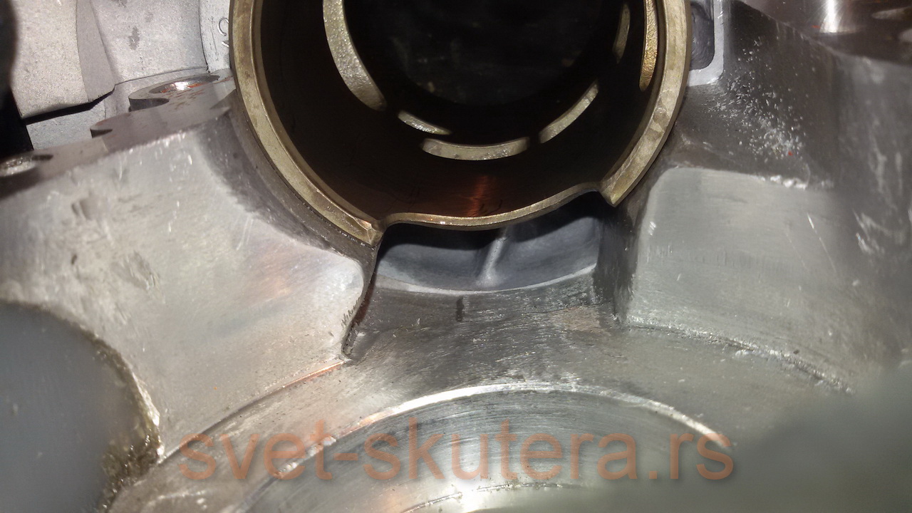

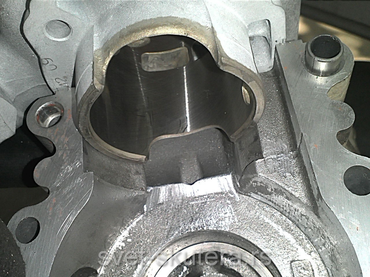

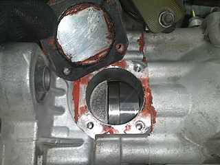

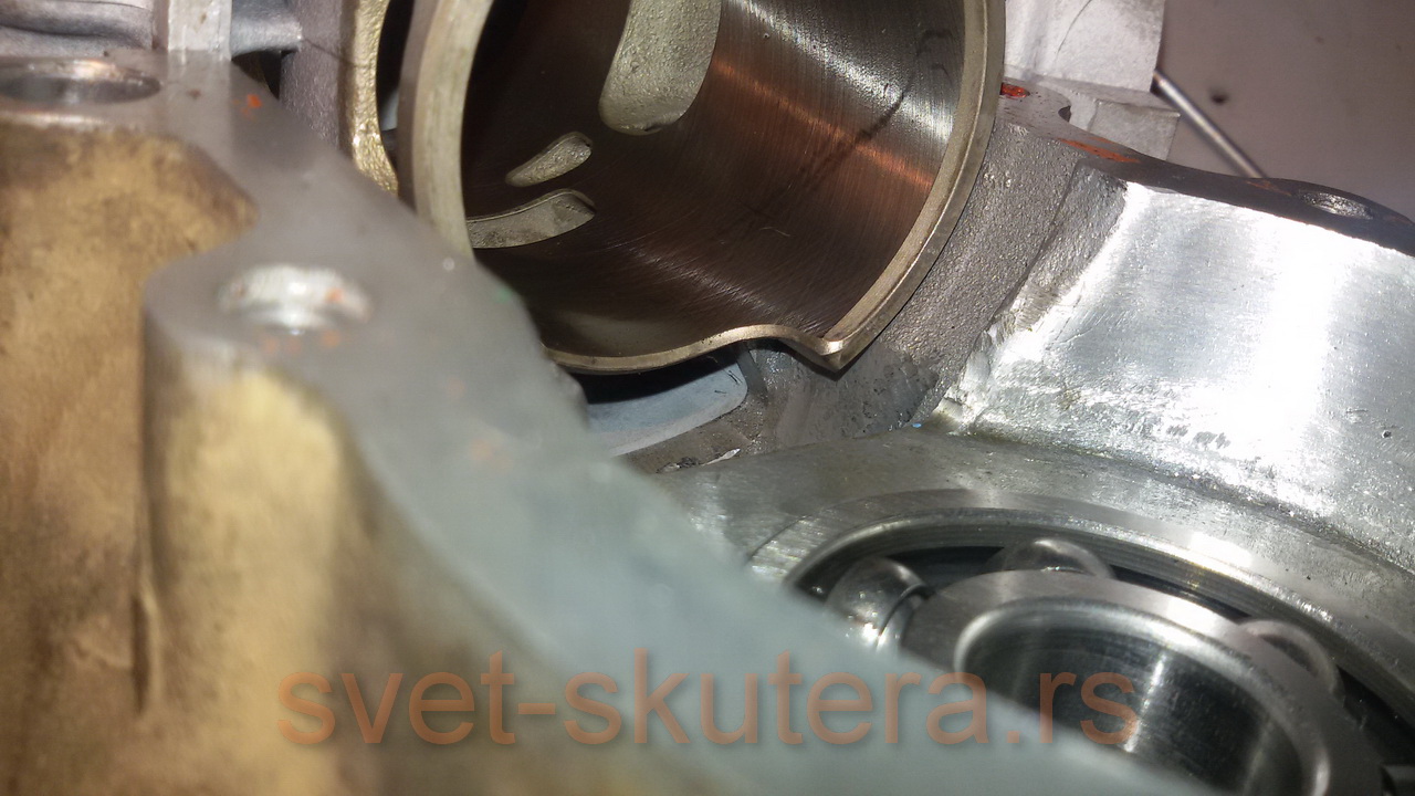

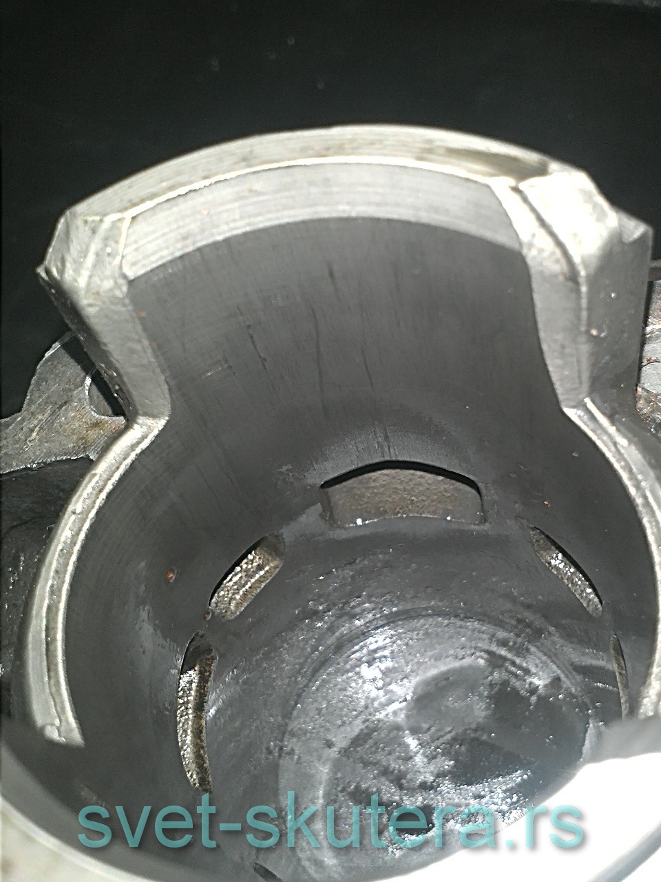

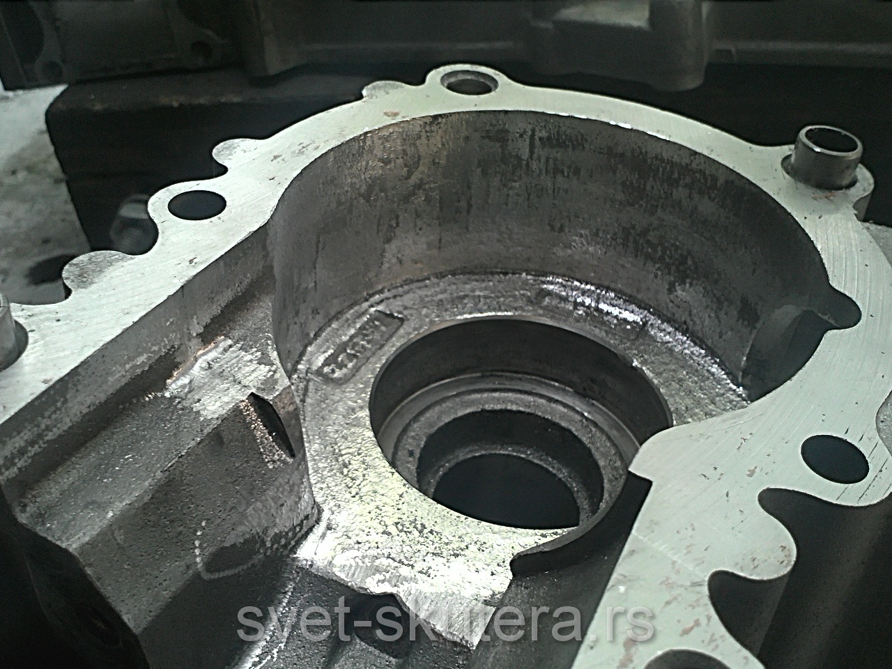

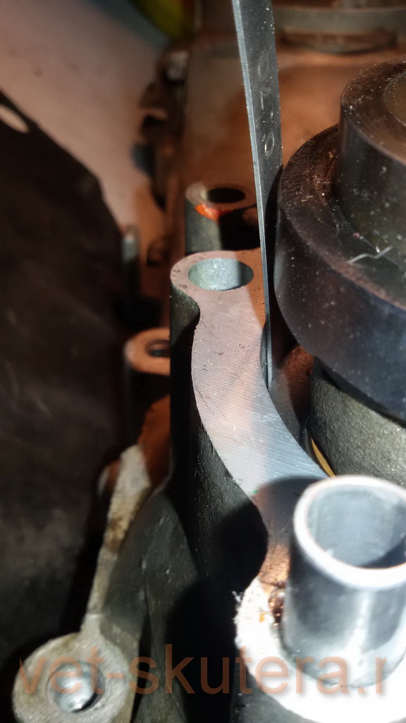

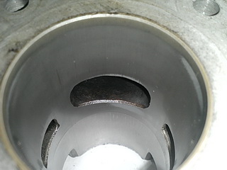

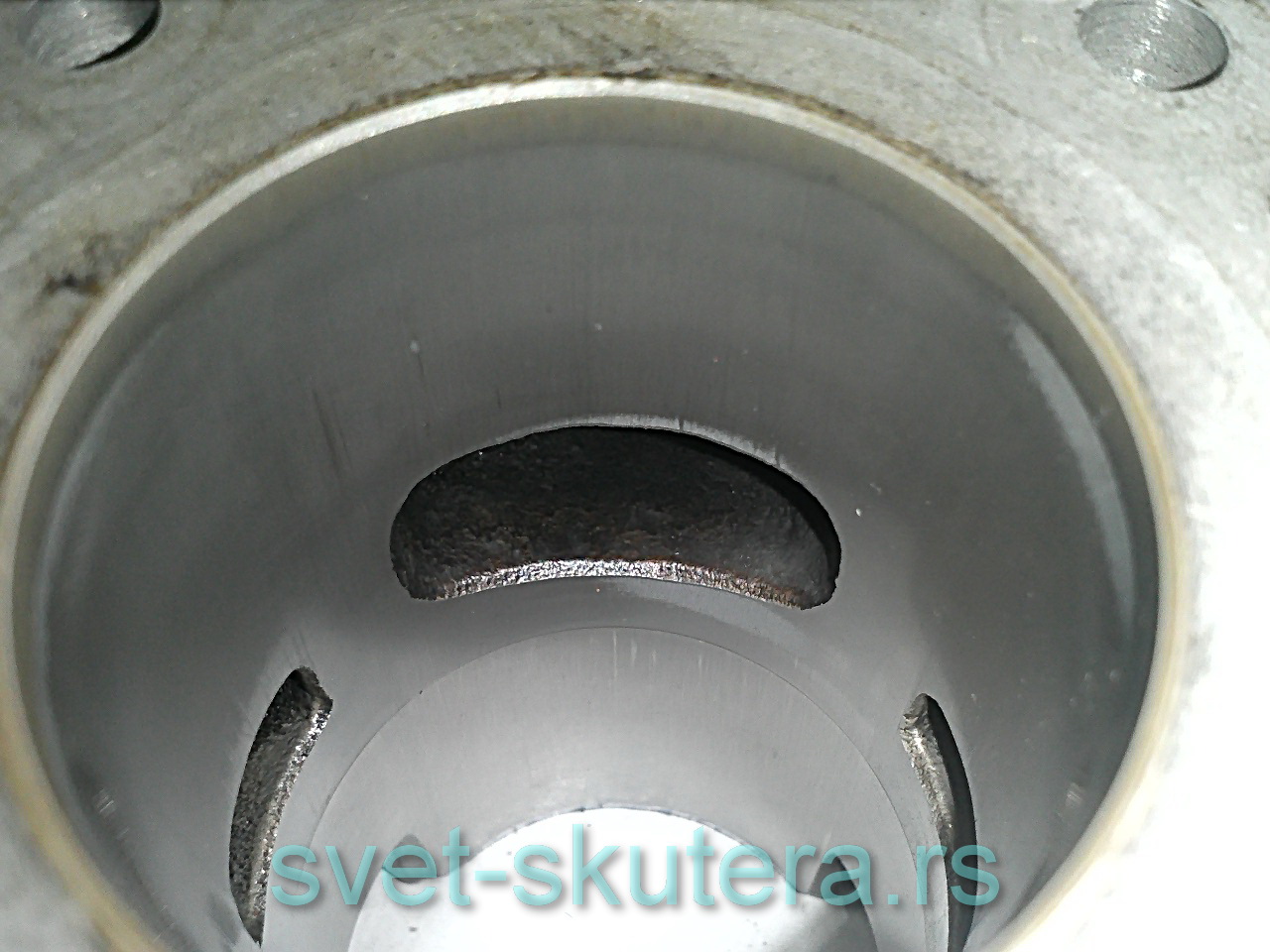

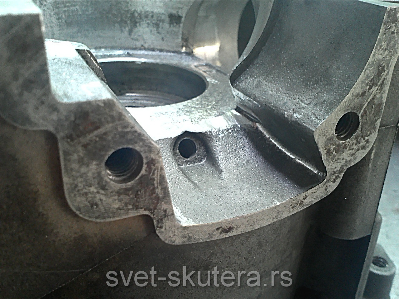

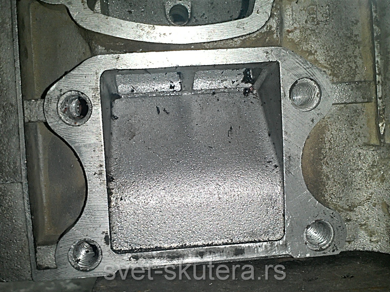

prelaz na boost-ima treba dobro da se uradi, vidimo da je cilindar na oba sastava sa blokom manji u bostima od planiranog otvora u originalu
na prelivima isto ima da se radi, na cilindru sa strane oba bloka i nešto minimalno na bloku... uzimaću ovde i otisak

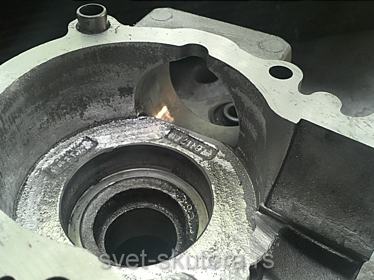

evo leve i desne strane na malom
i na velikom bloku

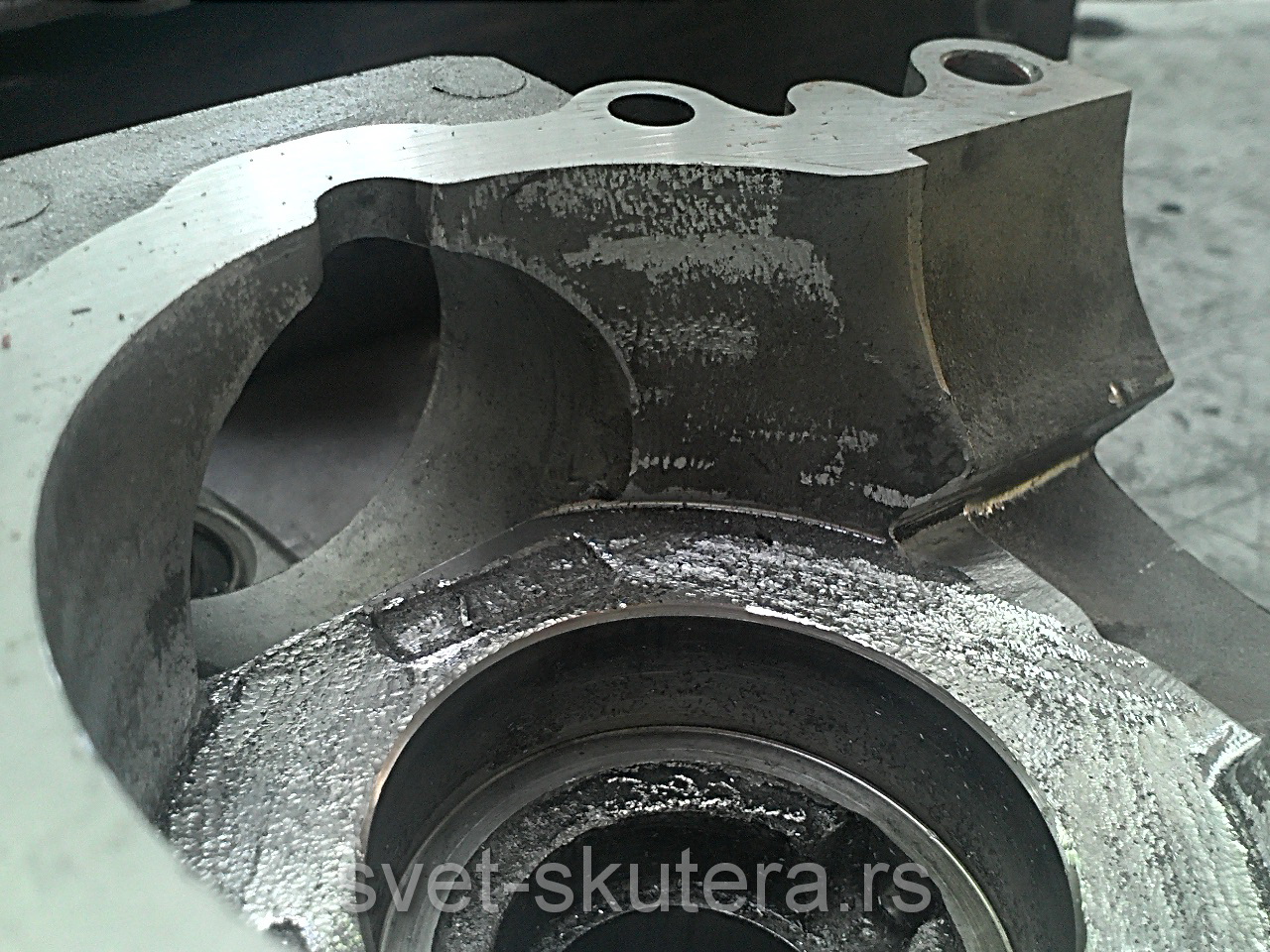

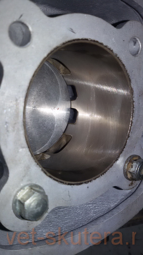

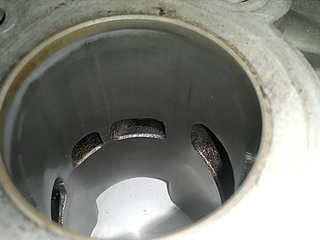

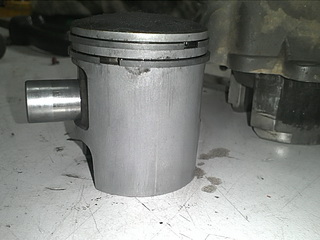

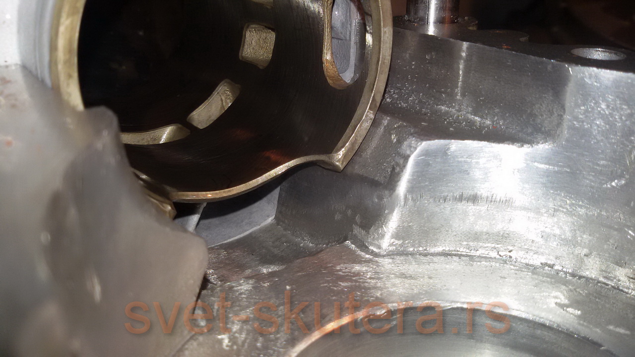

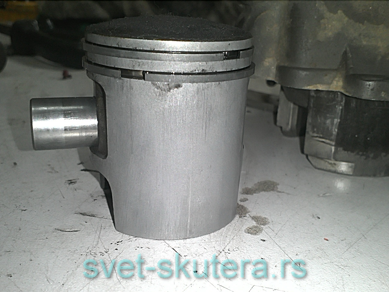

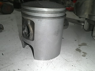

klip u DMT otvara sve kanale valjano, donja ivica se poklapa sa ivicom klipa +/- jer je situacija bez zaptivača, dok u bloku vidimo da veoma nisko silazi, te da su ivice klipa ispod bolcne baš otvorene maksimalno do ojačanja ležišta bolcne, a da bi u korist protoka fluida mogle biti kraće ili ti sami rubovi cilindra nešto duži, vidimo da je ovde malossi ili promašio ili radio za neki drugi tip bloka, pa je sve kraće i postoji ta praznina od kraja suknjica do prema u bloku...

Lepo si to odradio sa lezajevima, malo je muka na strugu ali znaci. Ja sam se sluzio starim semerinzima bez lezajeva koji koliko toliko drze pravac i moguce je preko njih okretati radilicu..
Malo sam se zacudio po pitanju suknjica cilindra i klipa, ali mislim da je koncept ispravan i da ce klip imati dovoljno podmazivanja a i hladjenja, jer ipak je ovo koncept 2 karike u cilindru za koji znamo da ume da pokaze zube na solidno visokim obrtajima pa je termika presudan faktor.
Ja volim kada je moranje prilagoditi kanale bloka i cilindra. Nekako mi gubi čar kada je sve blizu na 2 desete i samo se usrafi..
