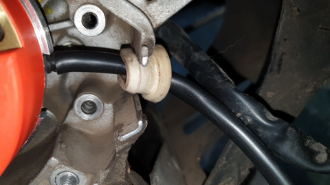

Dalje MVT za sve pare, uvek to spominjem jer su neozbiljni, nije dao gumeni čep za provodnike, a fabrički ne želim da kasapim.. tako da ide gumeni uvodnik od razvodne kutije za elektro instalacije
Male šarafe za nosač ploče lepim i za početak postavljam stator na sredinu
Uvodnik je majka
